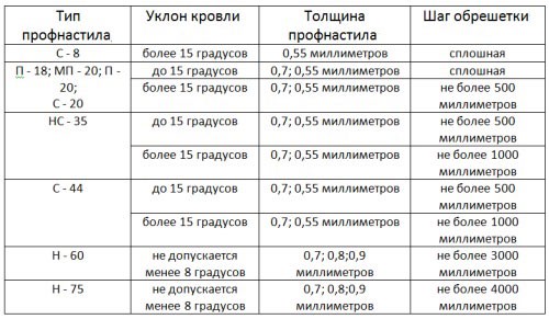

    Подскажите, какой профиль выбрать для двухскатной кровли с углом наклона 23 град. Толщину металла хочу 0,5 мм, у местных производителей есть профиля 20 и 40, 35 только в одном месте, но цена высоковата. Расчетная снеговая нагрузка для Крыма 100 кг/м2. Какой шаг обрешетки использовать для 20 и 40 профиля?

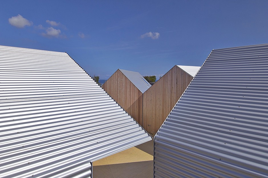

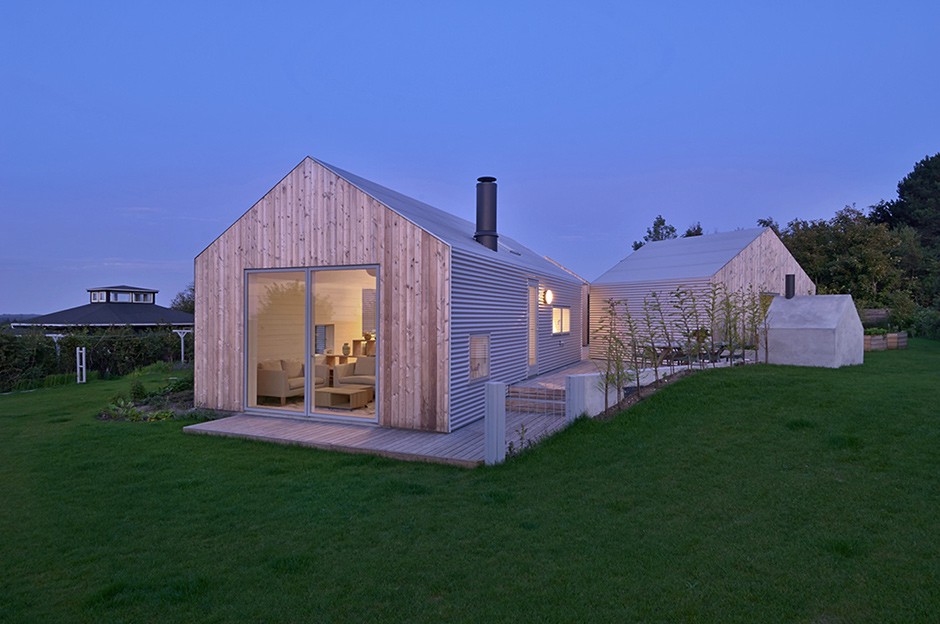

    Мои любимые фото на тему профнастила - загородный дом в Дании:
    Фотки с http://hqroom.ru/zagorodnyiy-dom-v-danii.html
    Что эта стильная крышестеновая конструкция - дешевый, лежащий на каждом втором доме профнастил, я догадалась лишь полгода спустя, когда дошла до кровли своего дома)
    Теперь интересно, как при таком расположении волны ляжет снег? Не соберется ли в барханы при метели?
    И второй вопрос - кто-нибудь пользовался листовым гладким профнастилом? Думается, при должной стилистике дома и аккуратном монтаже он тоже будет выглядеть... многообещающе выразительно)
