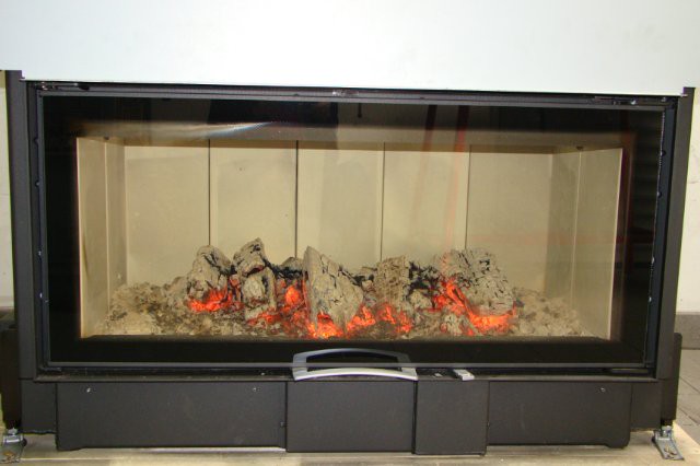

    Зато посмотрите состояние как выглядит топка после горения
