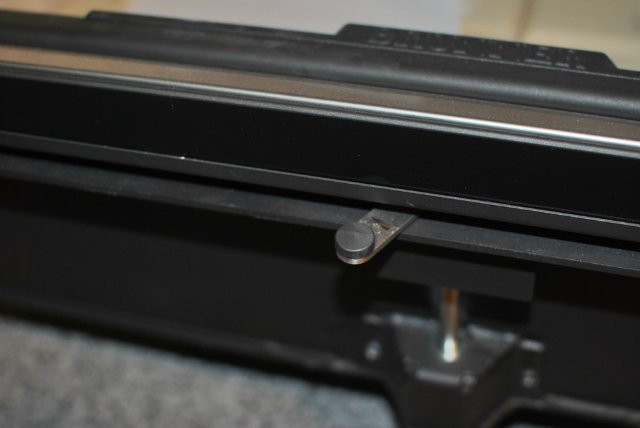

    Для тех кто выбирает топку по торчащему рычажку снизу могу порекомендовать поставить автоматику на подвод воздуха (для такой категории топок это должна быть норма) и забыть о этом рычажке как о кошмарном сне

    Это не критерий выбора.
    Это просто один из показателей продуманности и качества продукта;)

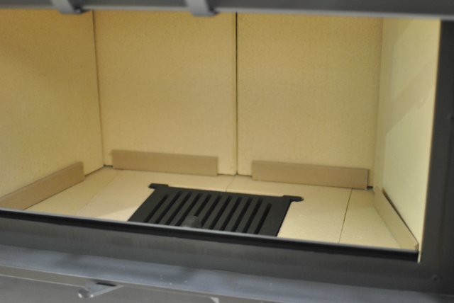

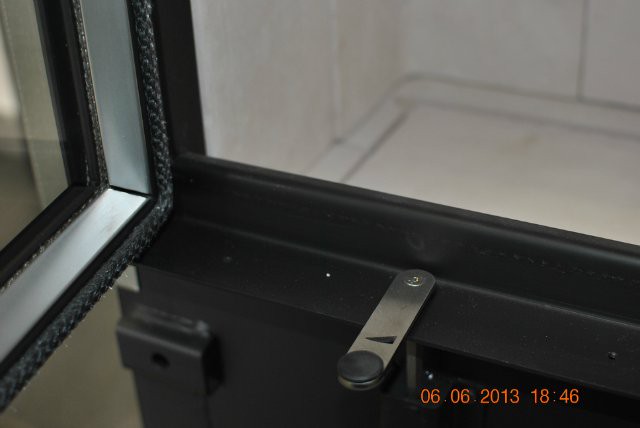

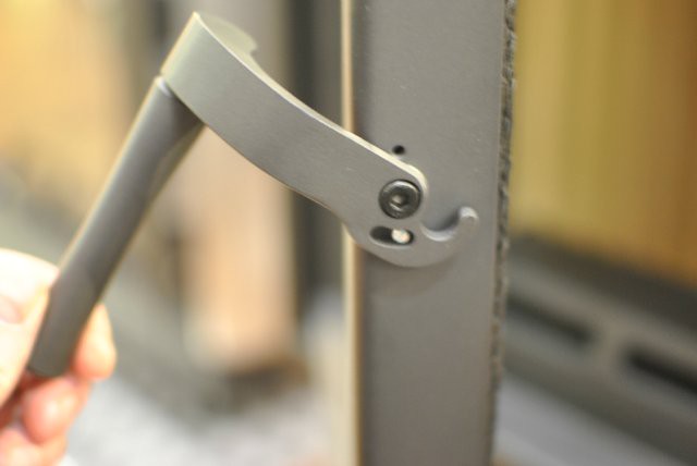

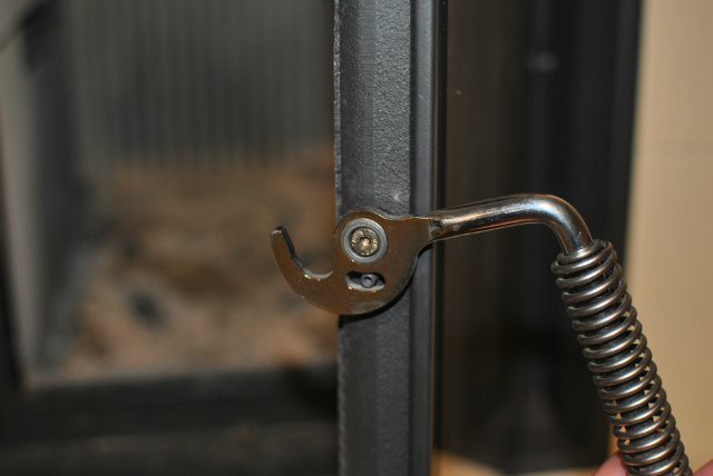

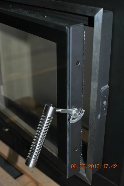

    angelover, я сейчас обозначу задачку всем, попробуйте угадать по фото, у кого из трех производителей упоминавшихся здесь по этим "мелочам" - как раз и показывает то, на сколько верно Ваше утверждение. А завтра я это докажу в подробностях. Сделаю подсказку один из них пафосный типа чистокровный немец, второй его типа копия, ну а третий. третьего назовите сами)
    Итак, кто под номером 1, 2 и 3?
    номер 1.
    номер 2
    И номер 3

    Так неужели по фото так никто не определит кто есть кто?)
