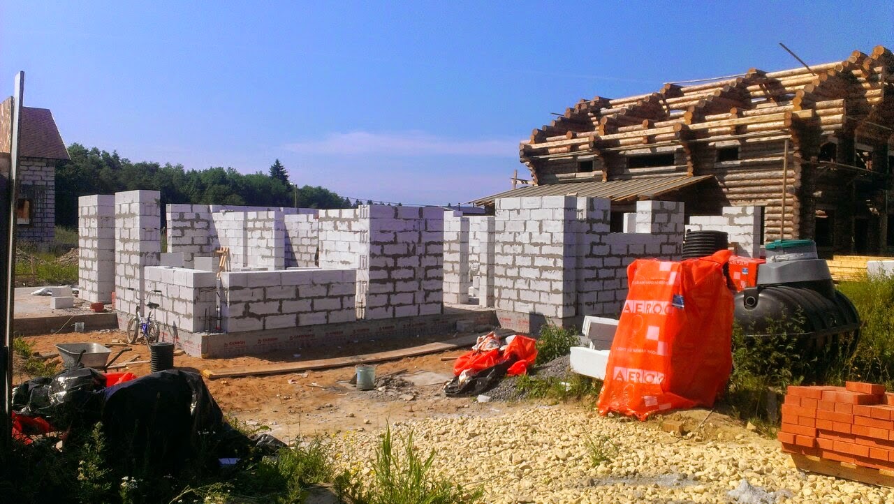

    А стены потихоньку, но растут. Сводка за 09.07.2014.

    А углы по бетону промерзать не будут?

    По фоткам видно, что везде ЭППС снаружи... ;)

    Да, вы правы. Вот только там где кирпич для входной двери пенополистиролом не проложили. Но мастер говорит, что это нормально. Даже не знаю. :faq:

    [quote="VklementeV, post: 10119669, member: 1100467"... там где кирпич для входной двери пенополистиролом не проложили... :faq:[/quote]
    Идея с кирпичем не очень понятна...дверь и в газобетоне прекрасно можно закрепить. :close:

    Мастер сказал, что стоит усилить кирпичом, чтобы не расшаталась со временем.

    Сводка за 26.07.2014
