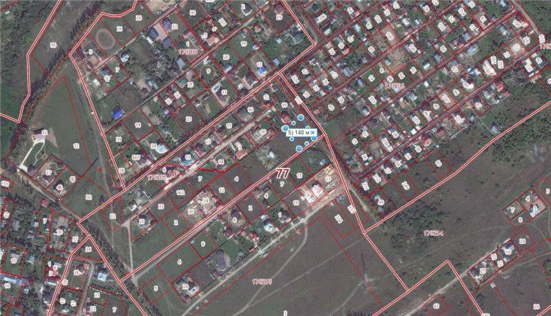

    который слева - немежеванный. Я знаю, что вы скажете)
    Но мне все, кроме Вас говорят, что с МЕЖЕВАННЫМ соседом согласование НЕ НАДО, т. к. он согласовывал свою границу с "нами", когда делал межевание.
