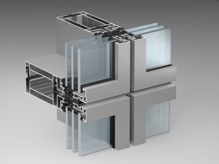

    Бывают стоечно-ригельные (как модификация ригель-ригельные), бывают элементные, бывают весьма крупные конструкции из оконных систем (как модификация балконное остекление).
    Стеклянные стены офисных зданий - классические стоечно-ригельные системы. Остекление балконов многоэтажек - классическая оконная система, имеющая модифицированный под стойку профиль. То, что вы привели с сайта Алютеха - элементный фасад. У него конструктив в корне отличается от первых двух.

    Вроде вот обычная стойка-ригель
    А вот элементный фасад
    Все с сайта того же Алютеха. А сначала я именно первую картинку привел.
    http://www.alutech-group.com/product/profiles/ef65/opisanie/
    По описанию элементный - где вместе с алюминиевыми частями собирается с пакетами фабрично и монтируется на фасаде. Обычная стойка-ригель - монтируют фасадку на объекте и в нее ставят пакеты.
    Получается элементный фасад - вариант модульного фасада.
