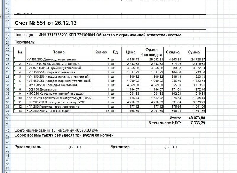

    Например есть предложения дымоход СЕНДВИЧ 150\220 и 150/250
    Понятно что во втором случае утеплителя побольше-но после присланного расчета под 50 тысяч ценник на 150/250 и ценник под 30 тысяч на 150/220 мне как-то захотелось прикупить за 30 тыс.
    Этот за 30 видел и щупал сам.
    Отменный как мне показалось дымоход-внутр труба нержавейка 1 мм потом утеплитель наверное 5см и наружняя труба -0,8 мм.
    Там колено сендвича обошлось около 2.100 руб
    А колено сендвича 150/250 аж в 4.100 руб.
    Посоветуйте плиз-раз уж мы еще не распрощались-как грамотно выбрать дымоход
    Может уже где-то писали-будьте любезны ссылочку плиз
    Кстати узнал что есть хитрые продаваны и продают оцинковку с нанесенным слоем нержавейки
    -был удивлен-такое возможно?
    Наверное неправильно выразился-хромируют оцинковку
    И как проверить это оцинковка или нержавейка?
    Понятно что по виду листа видно если это лист-а если внутри все скрыто в сендвиче?
    Благодарю!

  9. хищник
    02.11.09
    2.329
    1.439
    хищник
    Строю один-см.мой альбом
    хищник
    02.11.09
    2.329
    1.439
    Ну вс
    Ну все может быть-видят человек не слишком силен в этих дымоходных тонкостях
    Хотел прикупить
    Сендвич-труба 7 метров -7 штук -диаметр 150/220
    Тройник с прочисткой и сбором конденсата -1 шт
    переходник от котла к трубе (сказали нужен) -1 шт.
    зонтик вверху - 1 шт
    наверное еще держатель
    все сказали -толщина нержавейка внутри 1 мм снаружи толщина меньше.
    И вот на фирме еще -в другом уже месте
    расчет дали-тут вообще ценник космос
    ФОТО НИЖЕ-тут считали трубу 150/250

  10. serg44
    07.06.10
    253
    114
    serg44
    serg44
    07.06.10
    253
    114
    Местные МЫ
    Все нормально просто в первом варианте у вас половины изделий нет: проход потолка, крыши, монтажная площадка с опорой (можно конечно самому изготовить из уголка и сварки) хомуты на стыки, + разница в толщине ну может быть еще качестве.
    Мы работаем с воронежом Феррум (размер у них 150/210 или 220 вроде, но ни как не 250) - качество нормальное ценник тоже приемлемый, хотя от ваших 47 может и по дешевле будет.
  11. serg44
    07.06.10
    253
    114
    serg44
    serg44
    07.06.10
    253
    114
    Местные МЫ
    Непонятно в заказе поз 6 и 8 зачем особенно 8 ненадо для вас, поз 6 это я так понял оголовок.
    поз 10 с хомутом как раз на стык сендвичей
    следовательно поз 13 можно и 8 штук взять.
    как то вот так.
  12. хищник
    02.11.09
    2.329
    1.439
    хищник
    хищник
    02.11.09
    2.329
    1.439
    Просто по 1-му варианту
    -в палатке дымоходной при рынке
    -ценник сендвич-труб 150/220 цена за 1 метр 2.100 руб (тоже нержавейка 1мм внутр-нар 0.5)
    т. е если 7 метров то примерно 15. т. + остальные прибамбасы -ну выйдет под 25-30 тысч, но никак не 48 как мне считали на фирме
  13. serg44
    07.06.10
    253
    114
    serg44
    serg44
    07.06.10
    253
    114
    Местные МЫ
    А как качество дымохода в этой палатке? осоденно наполнителя? и марка стали у внутренней трубы какая? ну уж очень дешево.
  14. Алексей Телегин
    01.04.08
    32.926
    17.074
    Алексей Телегин
    Алексей Телегин
    01.04.08
    32.926
    17.074
    Если ферритные дымоходы, то наверное в 25 вполне реально уложиться...
    но Если считали сендвич-трубы 150/220 из 316 нержавейки, толщиной 0,8 мм (внутри)/ нержавейка 304 (снаружи) то цены внолне приемлемы.
    При том, что крышная разделка излишне дорогая (если не свинцовая) хомуты входят в цену сендвича и еще возможна скидка...
    Думаю стоимость будет 35-40 т. р.
  15. хищник
    02.11.09
    2.329
    1.439
    хищник
    хищник
    02.11.09
    2.329
    1.439
    Качество дымохода понравилось стенка внутр толстая точно-1 мм будет-металл какой не спрашивал-снаружи тоньше-наверное 0.5
    Утеплитель плотный с загибами внутри стенки чтоб не проваливался-шов замка двойной примерно высотой 15 см
    -смотрел еще по рынку там и замок меньше около 5 см, утеплитель крошится уже-ценник меньше на 100р.
    Смотрел какие-то еще по немецкой технологии-те 2.500 ничем не лучше первой палатки.
    Т. е выбор есть -главное знать как выбрать
