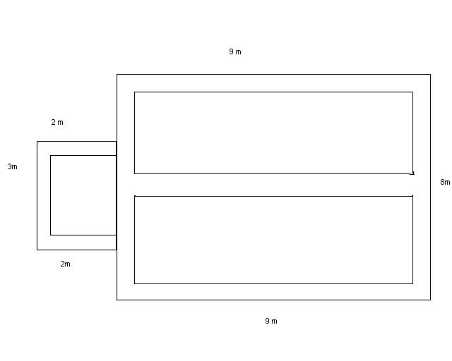

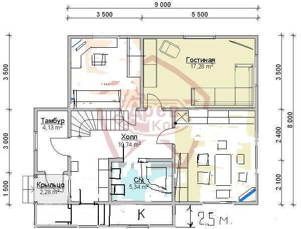

    Всем привет!
    Решил построить домик, планировку выбрал на этом форуме. Нулевое перекрытие монолит далее деревянные.
    Материал стен газобетон 400 мм.
    Под этот дом планирую МЗЛФ глубиной в земле 50 см над землёй 50см, ширина ленты 40 см, фундамент лежит на подушке 20см песок, утепление по внешнему периметру, армирование 12 арматурой в 3 слоя. ниже привожу схему фундамента.
    Грунты, 10 см плодородка, далее суглинок потом трвёрдая глина, УГВ 1,5 метра, место на бугре.
    вопрос сдюжит такой фундамент.
    на рисунке нарисовано, так как буд то фундамент под крыльцо отдельно, естественно он в монолите с домом.

    Грунт сильнопучинистый.
    Либо толстая подушка в пределах таблицы (расчет по Сажину), либо утепление (никакая подсыпка не нужна).

    Говорил с конструктором, при моих условиях он рекомендуют делать подушку 40 см, а в земле 80 см при ширине ленты 40 см.
    Также рекомендует по мимо одной средней перемычки фундамента поставить две перпендикулярные относительно средней перемычки и перекрыть плитами ЖБИ, как Вы считаете стоит делать доп перемычки у фундамента?
    Так же настамвает на том, что самодельный монолит будет иметь меньшаю несущаю нагрузку чем заводские плиты ЖБИ, т. е. монолит до 400 кг на кв. м., а плиты ЖБИ до 800 кг квв. м.

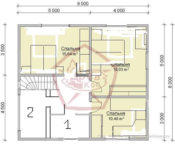

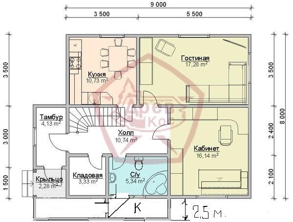

    Сделать пристройку для котельной (К)-фасад дома не испортит -вход можно из тепла сделать -для контроля-топливо с улице -в котельной две ступеньки -по 150мм-для занижения установки уровня котла -СО с ЕС-это только как вариант -а там можете поменять кладовку с ванной местами -и сделать кладовку гардеропной-и из не выход в котельную-
    -вообще если еще не залили фундамент -сделайте под домом -подвал (если УГВ позволяет) высотой в 2.5метра -в чистоте-хотя бы под холлом -кладовкой и-сан/узлом-там поставите котел -топливо с улицы-по желобу -
    -а если так -
    1-санузел на втором этаже где три спальни обязательно -
    2-лоджия -хоть зимой сушить белье будите -комфортно -

    Я всё больше склоняюсь к подвалу... Сейчас попробую прикинуть затратную часть.
    На втором этаже балкон не плохо...
    Переделка первого этажа мне то же понравилась :hello:

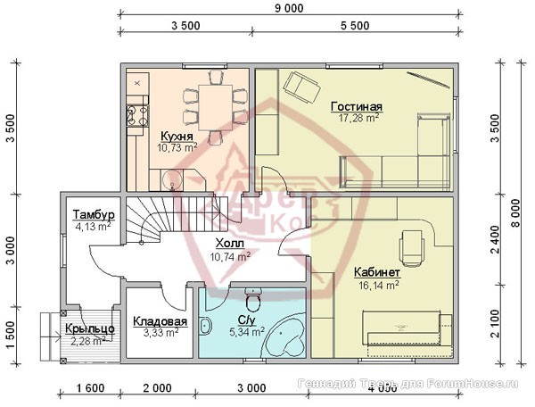

    Всё же наверно подвал не осилю:hello:дороговато будет для меня, хотя очень заманчиво. 8c848d98180c17e82f88f3e237d19be9.png 207698e27f25a7d4ef23aa0c588b1a6c.png b7480738281f12a59df38c3a0ed73e77.png a976c27403608bb900a616bd5efca914.png b7480738281f12a59df38c3a0ed73e77.png cc40eb0fe2abfb1ef7ffa2c5fe815837.png f0f647811358a8edab83a38c26954c30.png
    вот что у меня получается с новой планировкой, где вход в котельную с терассы.

    Из кладовки -полноценную прихожую -с выходом в котельную-
    Ванна в теплом углу -
    немножко поправили кабинет-
    [​IMG]-
    кровати -желательно возле теплой стены распалогать -
    -я бы так не делал -хотя бы потому что у Вас -просто нет прихожей -где народу раздеться-разуться сумки положить -2100мм вместе с лестницей это очень мало -как в хрущевке будет -надо или подвал (если УГВ ПОЗВОЛЯТ) или пристройку-
    -расстояние между балками -деревянными или что это у Вас -большое -
    -окно на кухне надо сместить влево -хотя бы по центру стены его сделать -
    если мебель -плита на кухне будет впритык с внешней стеной -получите гарантировано грибок по стене-

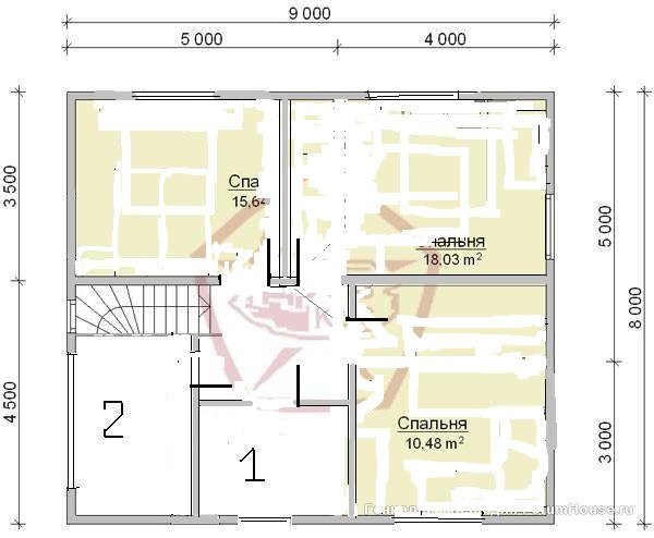

    -тут и лоджия -а самое главное санузел-

    поменяли кабинет и кухню местами -для коммуникаций проще -проблема закрытых внешних стен решена -будет у Вас кухня -столовая -
    хозяйка только спасибо скажет -большая кухня это важно -;)
    -для кабинета места достаточно-диван разложите -:)

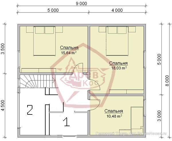

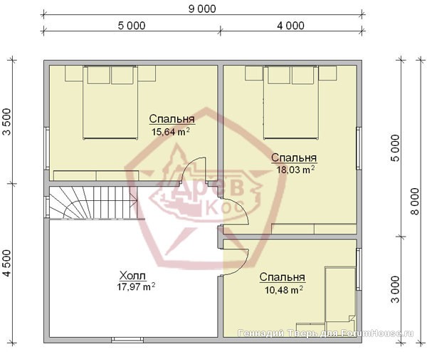

    Второй этаж у Вас будет такой -исходя из центральной несущей стены-

    Подушка не менее 300 мм (песок с трамбовкой). Можно поподробнее про армирование фундамента. Думаю стоит увеличить сечение арматуры до 14 мм. Заглублять на 800 смысла не видно.
    Выдержит-не выдержит- подсчитайте массу дома!
    Да это чисто российское- заглубляться под землю. Дешевле еще один этаж вверх возвести.

    Да, так лучше:) Первый этаж мне понравился, поменять кухню с кабинетом это правильная идея и прихожая нужна
    Это показаны рёбра от монолитного ребристого перекрытия.
    согласен
    Кательную сделать под землёй на площади СУ то же?
    Я вот ещё думаю, если внутренние стены сделать из ГБ 10, на него балки деревянные можно положить что бы перекрыть второй этаж?
