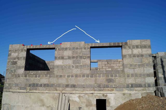

    Прошу прощения за задержку. Даю краткий отчет за время отсутсвия (фото будет завтра): за период с 8-00 ч 22 августа, и до 15-00 ч 28 августа, тоесть за 5,5 дней первый этаж возведен. Работало 4 человека. Рабочий день: с восьми утра до девяти вечера. Перерыв на обед - полчаса. Перекуров и прочих пауз не делали. Один на замесе и подносе раствора, трое на стенах. Двое на сложных, один - на двух простых (без выступов и и пр..) Закончили, посчитали объем выполненых работ: у них получилось 51 куб, у меня - 49. Сошлись на 50. Говорят: пусть потсоит 2-3 дня, потом будем делать армопояс. Согласен, пусть постоит.
    Краткий вывод: ложат быстро и довльно неплохо, если их обеспечишь всем необходимым для работы и ЧЕТКО объяснишь (а лучше нарисуешь чертеж с размерами и в подробностях) что и как делать. Поэтому я шесть дней был снабженцем, художником и объяснителем, потому что несмотря на то, что вроде бы все старался предусмотреть, все время что-то кончалось, тупилось, рвались цепи на пиле и тд.
    Сейчас нужен совет: армопояс сколько см высотой делать, и сколько ниток арматуры ложить (толщина стены - 40 см)?

    У вас насколько я понял будут плиты ПК в качестве перекрытия. В таком случае высота армопояса 15 см. как нормальный минимум. Арматура две нитки сверху и две нитки снизу.

    Не, плиты у меня только на полу первого этажа, перекрытие между первым и полумансардой будет деревянным по балкам 100х200. "Работники" предлагают делать армопояс 20 см высотой и две нитки арматуры в середине. Над окнами увеличение толщины до 30 см и ещё две нитки арматуры по низу (на фото видно, что для этого увеличения оставили место). Снаружи по всей длине армопояса для утепления ставить ЭППС 50 мм толщиной. Что думаете насчет такого исполнения армопояса?
    И ещё спрошу: там, где красные точки они планируют ставить деревянные бруски, чтобы сбивать опалубку. Потом они там (в бетоне) останутся навечно. Это преемлемый вариант, или стягивать опалубку правильнее каким то другим способом?

    Dobran, арматура в центре - неправильно. Делайте по всему периметру одинаковое сечение (15-20 см ширина и высота) и арматуру в четыре нити - две снизу, две сверху. Хомуты из проволоки 4-6 мм через 40-50 см.
    50 мм ЭППС может быть мало!

    Бруски снизу тоже не нужны совершенно. Опалубка крепится гвоздями прямо к стене, а сверху уже стягивается брусками.
