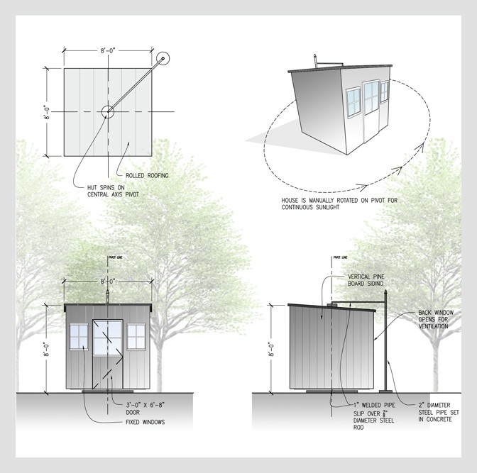

    Творческий кубик (8х8х8 футов) Бернарда Шоу
    вращался (вручную) вслед за солнцем и помогал плодотоворно мыслить и писать:)
    желающим написать шедевр предлагаем сначала построить творческий куб ;)

    Занятный домик) все таки идея крутящегося за солнцем дома- достойна восхищения!
