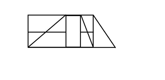

    OZLOCKer, учитывая, что ворота с калиткой, насколько я вижу, то укосины желательно в центральной части.
    У Вас толщина рамы 60 мм, внешний контур, к которому изнутри приклепаете проф. лист, 20 мм. Сам проф. лист тоже максимум 20 мм, и внутри остается 20 мм для укосин. Надеюсь, понятно изъяснил. Не будь калитки, то можно было бы на 3 м. обойтись внутренним крестом.

    Изъяснили понятно, но укосины нужно будет варить после клепки профлиста..так ведь. Что касается калитки, то в ее зоне столько стоек из 60*40 с внутренней рамой наварено, что даже при желании ее не поведет. А укосины я собираюсь делать...вот только придется уже после профлиста...и..если захочу потом профлист сменить-придется их срезать)
    А укосины как лучше? Просто крест накрест?

    OZLOCKer, для большей эстетики, я и поперечины приварил бы после обшивки проф. листом, Чтобы снаружи выглядело как фото рамка.[​IMG]

    Asyes,
    а если не длинную укосину, а 4 коротких по углам (в углах образуются равнобедренные треугольники с равными сторонами в 50см.)..Так мне кажется эстетичнее и крепче
