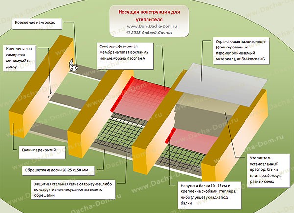

  14. Андрей_Дачник
    17.10.08
    845
    1.131
    Андрей_Дачник
    дачный автор
    Андрей_Дачник
    дачный автор
    17.10.08
    845
    1.131
    Вот схемки современного устройства сборных деревянных утепленных перекрытий над неотапливаемым и вентилируемым подполом:

    Еще раз все перечитал, вроде бы въехал, про принцип - изнутри наружу паропроницание слоёв должно расти усвоил. Имеет ли право на жизнь следующий выход из моей ситуации, снять фанеру, на черновой пол "правильно" постелить пароизоляцию, пока оставить до тепла, по теплу, снизу убрать пароизоляцию вырезав ее между балок (получается останутся куски пароизоляции на балках сверху) и все это затянуть гидро-ветро защитой снизу с заходом на стены?
