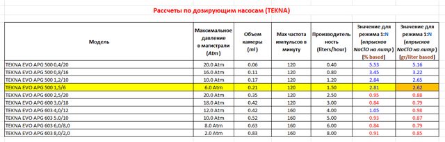

    С рассчетами по гипохлориту,- развел до 4% (возможно чуть больше). По моим рассчетам получилось ~1.1ml/l. По факту,- 0.85ml/l. Выставлял по запаху и вкусу. Пришлось один раз откорректировать, т. к. у горячей воды (после бойлера) был легкий остаточный запах хлора. По количеству впрысков на литр воды,- зависит от насоса, но учитывать противодавление просто обязательно, т. е. если например насос рассчитан на противодавление 6атм, а у меня 3,- то поправочный коэффициэнт составляет 0.3 (в сторону уменьшения дозы ессно). Органика и запахи ушли все. На 4l/min- просто благодать. На 10 органики и цвета нет (у холодной, и после бойлера), но появляется слаборазличимый запах железа. Добавление гипохлорита и выдерживание в течении 4х часов осадка не выявили. Система крайне инерционна, бойлер добавляет задержку, посему сэмплирование буду выполнять раз в 2 дня. Химанализ (пробники и реактивы),- через 2-3 дня. Моего насоса для промывки хватает более чем. Без ограничителя дренажа в клапане,- просто праздник какой-то. Исходя из геометрических размеров ямы и скорости наполнения, мой насос обеспечивает по факту ~3.5 куба в час. В моих рассчетах, вкралась крайне странная ошибка. 52кг DMI, вместе с поддерживающей подложкой, по высоте должны были-бы дать 74-75см. По факту,- 71см. Или я емкость трубы с дистрибьюторами завысил, или таки то, что на баллоне пишут 64л, а не 62,- все-таки правда. В общем пока наблюдаю и экспериментирую.

    Достал капельный тестер Aqua Doctor для pH/свободный Cl и доотрегулировал подачу гипохлорита. Рассчетное значение = 0.13 ml/l (для 12.5%). Нитраты увы и ах не окисляются, выброшены из формулы рассчета, химик подкорректировал. Фактическое значение (дозирую сейчас) - ~0.26 ml/l. По пробнику - хлор 0. 14 литров в минуту,- без проблем (хлора и железа нет). С белизной тот-же химик (спасибо ему) подсказал что хлопья,- вероятнее всего результат добавок в белизну (давно просроченную к тому-же). Проверил с "чистым" гипохлоритом,- осадка нет. pH, насколько можно судить по тестеру не изменился,- 6.7 - 6.8. Тесты на железо (2х & 3х валентное) еще не достал,- ожидаю. Обнаружилась интересная особенность: 52 кг DMI (с учетом моего анализа воды), сумели задержать оксиды (в т. ч. железо) и, наверное окислить органику, при объеме потребленной воды ~700 литров. Потом пошла чуть желтоватая вода. Вода после промывки, как и полагается,- сплошная ржавчина,- темно коричневого цвета. При давлении, обеспечиваемом моим насосом,- мне кажется достаточно 12-14 минут backwash. Поскольку промывка происходит ночью (было раз в 3 дня, поставил раз в 4), то оценить остаточные явления после промывки я не мог. Когда промыл днем, и сразу-же начал пользоваться водой,- хлор подскочил до 0.7. Вода была по-прежнему немного желтоватой. И так литров 50. Потом стабилизировалось. Есть предположение, что rinse 1 минуту это мало. Наверное нужно минуты 3, не меньше. На месте (наверное) соединения клапана и баллона есть едва различимое шипение. Из нижнего слива баллона похоже немного подтравливает вода,- где-то ~1л в сутки. Мне показалось что это результат повышенного давления неких газов, как результат химических реакций при окислении в баллоне. Еще раз внимательно осмотрел схему клапана,- но по-прежнему не понимаю как должен (и должен-ли) стравливаться избыток давления, в виде например газов.

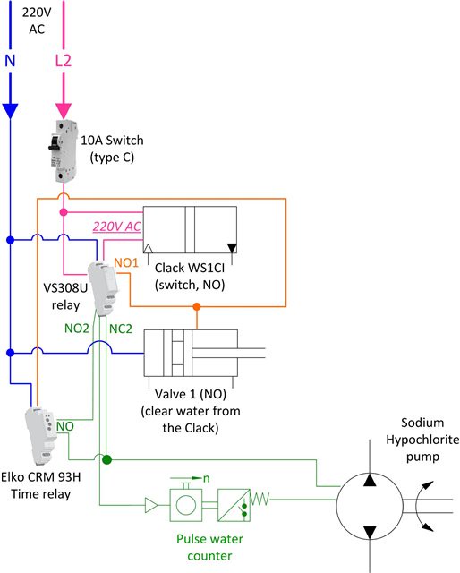

    Добавил автоматику для уменьшения дозировки гипохлорита на обратной промывке. Сейчас в пределах 0.1 - 0.3 (на выходе):
    Сейчас backwash - 9 минут, rinse - 3 минуты. Где-то 2 недели назад, ощутил запах хлорки у воды. Подкорректировал дозировку. Установил в ~2 раза меньше (день экспериментов). С чем связано,- понять сложно. То-ли за полтора года я наконец-то выкачал все болото, то-ли сезонное изменение состава воды. По-идее должно было ухудьшиться,- но в реальности почему-то в точности наоборот. Сейчас свободный хлор в воде ниже предела обнаружения путем Aquadoctor (капельный тест). Проверял на наличие FeO2, FeO3 и свободного хлора до 20 литров в минуту. Ниже пределов обнаружения. pH поднялся до ~7.
