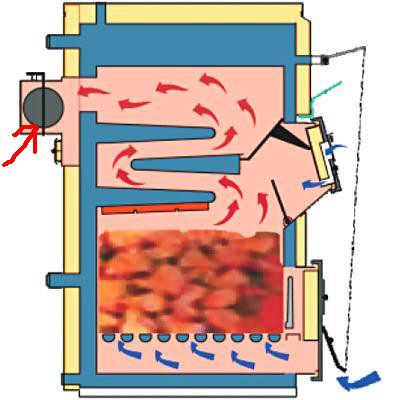

    Семён вы всё правильно написали про заслонку, что её нужно прикрывать после того как дрова или уголь разгорится. Но я не пойму!?! Как-так у Вас на этом котле нет этой верхней заслонки? Этого быть не может! Она не может отдельно ставиться к котлу. Она в его корпусе на выходе где подсоединяется дымоход обязательно должна стоять уже с завода.
    Семён.У Вас шо? Эксклюзивный котёл?Яж в паспорте только, что смотрел по Вашему котлу. СТОИТ ТАМ ЗАСЛОНКА! С зади на трубе где выход для дыма. Выход под дымоход у Вас зади на котле. Круглый такой. Диаметр 160. Я уже не знаю как обьяснить?!? Я с телефона и не могу скинуть картинки. Люби друзи, скиньне ему картинку котла в разрезе. Или Семён сами паспорт откройте.

    Ну у меня то же нет заслонки на выхлопе и небыло никогда.
    Отверстие под ось есть а заслонки нет. Я не ощущаю неудобств в связи с ее отсутствием.
    Турбулизаторов у меня то же не было в комплекте, (а у некоторых бывают) делал сам.
    Олег, на рисунке она есть, а в реале ее не было (Вопрос, мне ее всеравно нужно устонавливать, даже если процентов на 80 буду топить углем, не важно, антрацитом или ДПК? И еще вопрос, вы пользуетесь поддувом вторичного воздуха, как на рисунке изображен синими стрелками вверху?

    Ну начнем с того что схема на картинке не соответствует реальному котлу.
    (загляните в топку)
    Дымоход меньшего сечения чем по паспорту, в принципе опасен так как может не обеспечить отвод газов (в том числе и угарного (СО) яд)
    Дымосос (в какое место) если сразу за котлом то это не "гут" если на верх трубы то не представляю как?
    Я писал (в том числе) про уменьшение площади колосников но это при уменьшении мощности котла относительно номинала.
    Турбулизатор это устройство завихрения потока горячего газа в теплообменнике.
    Способствует увеличению КПД котла но ухудшает тягу дымохода.
    (загляните в топку)
    Вы имеете ввиду систему лабиринтов?

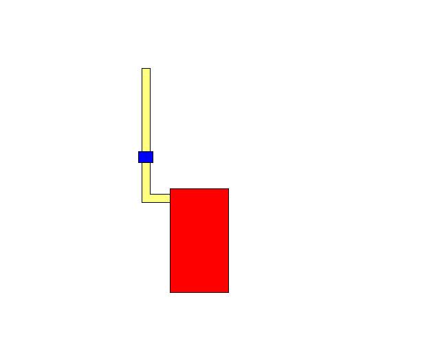

    А можно и не сразу после котла и не наверх, а скажем где то в метре от котла по трубе? Т. Е. примерно так:

    Ну да.
    После горизонтального хода и передней отражающей заслонки идут три газохода, и на выхлоп.
    На картинке есть еще одна плоскость, ее нет в последних версиях котла.
    Вы скахите каковы параметры дымохода. (выхлоп у 30 ки 160)
    Если 150 это одно, если 130 то это сильно хуже.
