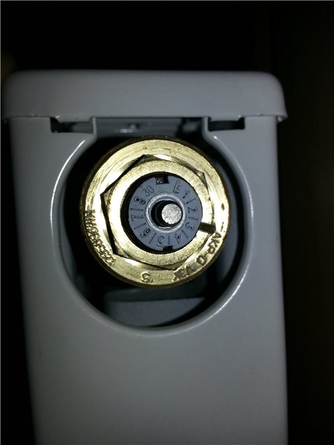

    В радиаторе скорее всего стоит клапан Danfoss, а тогда это что-то вроде балансировки, типа если радиатор маленький, а стоит у котла, то изначально ограничить объем проходящего через него теплоносителя. Чтобы дальше по разводке досталось тепла его крупным собратьям. В паспорте в радиатору должна быть номограмма для расчета установки балансировки. Там в зависимости от мощности прибора и перепада температур подача-обратка настраивается нужная циферка на клапане, который на фото.
    Получается если система маленькая, то можно смело "забить" на эти настройки. У меня в работе 8 радиаторов, настройка есть, но не задействована. Система имеет объем около 85 литров, насос UPS 25-40 работает на 1 скорости. И его даже многовато...
    Меня беспокоит другое:
    Когда система прогрелась и радиаторы перекрылись, то при запуске котла температура обратки очень низкая (20-30град)... Для жидкотопливника это плохо. Пока придумал только закольцевать по малому кругу с помощью перепускного клапана, который весь напор больше 1.2 метра будет отправлять по малому кругу сразу в котел. получается когда радиаторы закрыты котел получает подачу в обратку и имеет хорошую температуру. Как радиаторы начинают открываться, то начинает подмешиваться холодный теплоноситель радиаторов и котел запускается, но температура в обратке котла все равно не сильно низкая, потому как насос дает к-примеру 1.5 метра напор, а клапан перепускает все что больше 1.2 и соответственно часть подачи все равно идет в котел.

    Я уже об этом писал.
    Не все котлы боятся низкой обратки.
    Это нужно выяснить в руководстве или у производителя.

    Котлы-то не боятся, но сажа образовывается...и снижается КПД.
