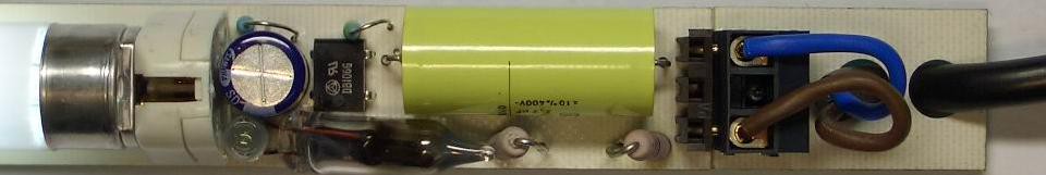

    Хуже. Хоть от Philips, хоть от Osram. Место в цоколе не позволяет разместить качественный балласт. В цоколь компактной люминесцентной лампы образно говоря влазит только этот набор китайского кала (картинки из Wikipedia):

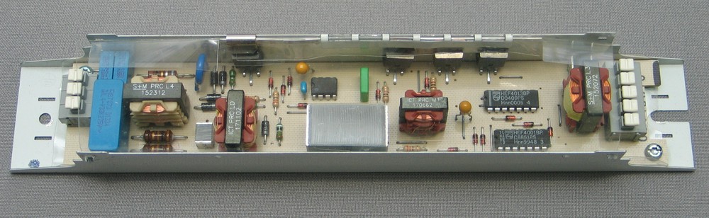

    А качество свечения люминесцентной лампы достигается этим:
    Вообще статья интересная:
    http://ru.wikipedia.org/wiki/Электронный_пускорегулирующий_аппарат
    Так что я искренне не понимаю людей, которые "гонят" на люминесцентные лампы насмотревшись на дешевые китайские КОМПАКТНЫЕ ПОДЕЛКИ. Правильный набор выглядит так:
    Но опять же повторяюсь - не для всех помещений подходит, т. е. нужно особым образом проектировать потолок под эти лампы, а не действовать в стиле "дорогой, эта люстра такая ништяковая, давай ее купим", чтобы потом тыкать в нее какие угодно (люминесцентные или светодиодные) компактные лампы и охреневать от мерцания, перегорания и т. п.

    Вскрытие примерно 10 компактных разных сберегаек показал, что они выходят из строя по причине перегорания одного из накалов. Пока ниразу не встречал выход из строя эл. баласта. Во выход из строя эл. баласта к трубкам, а их на работе полно, регулярен. Очень часто вздутые электролиты, транзисторы с лопнувшим корпусом. Кстати эл. баласты от сберегаек я использую при ремонте настольных ламп с торообразными и U образными лампами. После такой замены отказов пока небыло.
    Я пишу о личном опыте, а не о ссылках на что-то.

    Который перегорает по причине (помимо собственного низкого качества) галимого балласта, верно? ;)
    Габарит лампы? T5 или Т8? Фирма-производитель балласта? Конструкция светильника (перегрев)? Я ставлю DALI балласты (диммируемые) - их делают более качественно, чем остальные. На моей памяти ни одного отказа!
