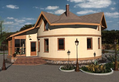

    YanaOst,
    я сужу не по фотографии, а по тому, что Вы сами написали в первом посте: "существенный плюс - дешевизна и быстровозводимость стен". И глядя на Ваш первый план с отсутствующими дверями - для отопления "сразу всего" одной печью. Сделала вывод что и на отоплении Вам приходится экономить.
    Не будем спорить вкладывают ли душу в свой дом те, кто строит его не своими руками.
    Вы сами пишите что в строительстве ничего не понимаете, даже не знали что потолок надо хоть как-то утеплять, а не просто зашивать досками. А ведь чем нестандартнее технология строительства, тем больше подводных камней. Может все же строить дом по проверенным технологиям? Каркасный? Из арболита?
    Ладно бы ваша семья хотела именно круглый или купольный дом. Но нет! Муж только за прямые стены... Так зачем упираться в эти мешки с землей? Да еще Вы так боитесь всякую живность живущую в земле под деревянным полом... А живности в земляной стене не боитесь?
    Объясните какая задача перед Вами стоит:

    Shusha, второй вариант. Дом сгорел не наш, мы землю купили со сгоревшим домом. Я не упираюсь в мешки, но так как строить хотим сами, то технология с мешками кажется понятнее... А каркасное строительство сложно и не понятно, там можно больше косяков наделать. Хотя я изучаю и это тоже... Разные пеноблоки и арболит не хочется, чистый саман тоже не нравится. Брус вообще отпадает. Ну если не мешки, то для нас остается только каркасное строительство.
    А по поводу того, что я спроектировала дом круглый без дверей и камин посредине, дак это для простоты... У нас многодетная семья, поэтому мне же проще затопить одну печь, которая будет видна из любого места в доме (для безопасности) и опять же греть будет везде. Это не от бедности, не переживайте =)
    и еще я думаю, что бессмысленно утеплять потолок... Вот хоть убейте, не понимаю, зачем его утеплять и при этом делать вытяжку и принудительную вентиляцию дома.

    А какая толщина стен должна быть, удовлетворяющая по теплосопротивлению для МО? А то может мешки чем нибудь потеплее набивать.

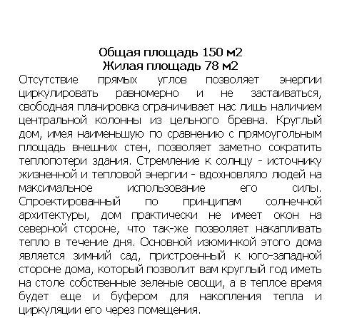

    Пока не поздно меняй мужа:)
    Есть отличные проекты (некоторые воплощены в жизнь) круглых домов из соломенных блоков
    Автор проекта говорит о цене на материалы (Украина 2012 г) около 15 000 долларов за 150 кв. м общей и 78 жилой площади
