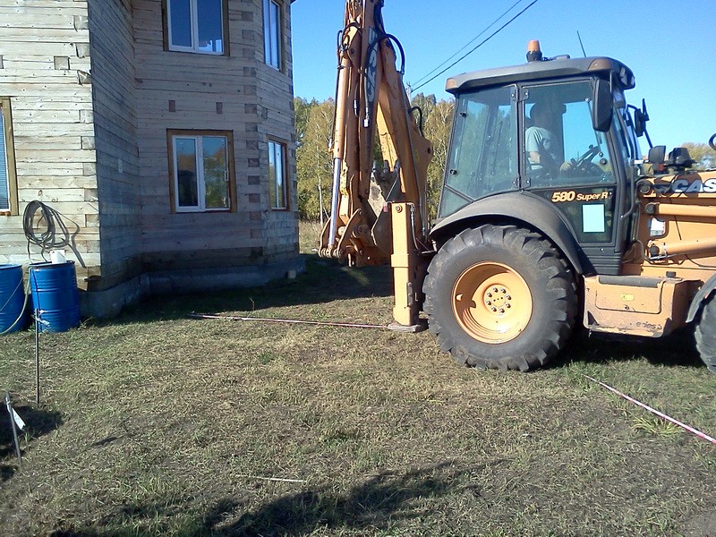

    Размечаем на местности при помощи легких ленточек и примитивных колышков, думаем, как бы не пробить кабель и не вывалиться за забор. Да и эксковатору проще будет, меньше объяснять. Ну и копаем ямку.

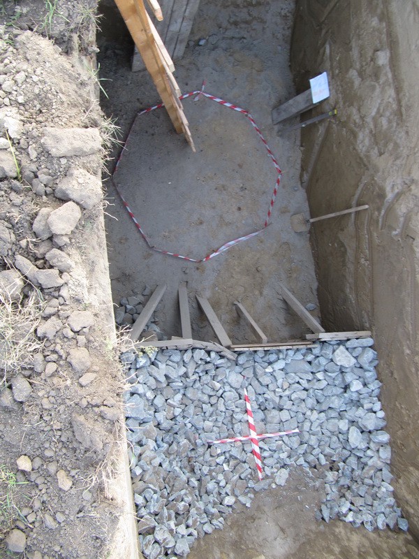

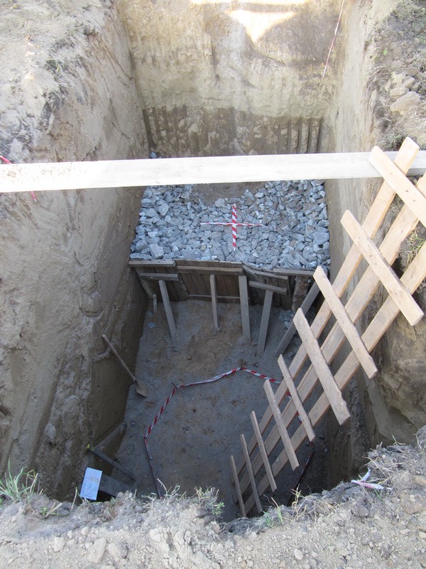

    Внутри ямки отгораживаем полусгнившими щитами от опалубки фильтрующий "колодец" и валим туда щебень фракции "покрупнее", у меня в итоге получилось 70-110, это камешки как 2-4 кулака. Валим прям из камаза, думал щиты не выдержат - нет, без проблем все прошло.
    Доска сверху всей ямы задает нулевой уровень, снизу постоянно стреляем по ней лазерной рулеткой, равняем внизу горизонт и глубину. Трамбуем, как можем.
    Очень помогла разметка по периметру (см. фото) нижней чашки, т. к. ставил всё один, было намного проще равнять и выставлять положение чашки краном стоя в одной точке.

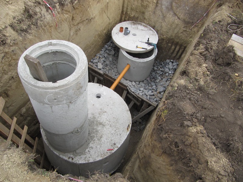

    Собственно выставляем краном ЖБИ по меткам, предварительно месим пару ведер раствора, пока кран цепляет крюки и таскает успеваем намазать соединение. Не забываем о технике безопасности, никаких людей под грузом! Один раз чуть не поленился вылезти, но решил все же не рисковать, во время установки этого кольца - оторвало ухо из арматуры, чуть вместе с краном все не улетело, жуткое зрелище! Не рискуйте и не торопитесь!

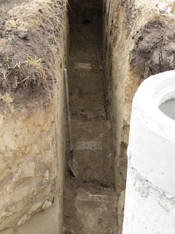

    Собственно дальше все просто: размечаем согласно чертежа и сверлим перфоратором дырки, выбиваем бетон, вставляем трубы, одеваем тройники. Здесь оооочень помогает лазерный уровень! Я уже где-то говорил, что это второй по полезности и частоте использования инструмент у меня на стройке, после шуруповерта. Все уровни, в том числе и переливы, можно выставить на раз одному и очень точно.

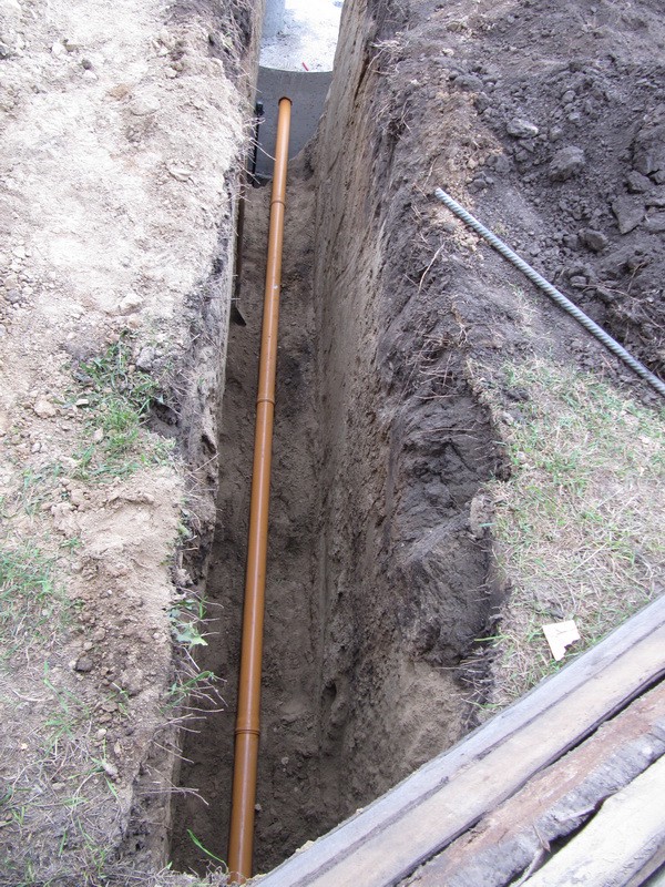

    Выставляем всё по тому же лазеру площадки под магистральную трубу с требуемым уклоном, трамбуем, всё сто раз перепроверяем.
    Расстояние между площадками тоже теперь засыпаем, трамбуем, выравниваем правилом и лопатой между площадками. Кладем трубы.
    Тест-драйв! Берем ведро, ставим в септике под первый слив. Берем сардельку, или несколько, кладем дома в унитаз, включаем секундомер. Смываем ведром воды. Бежим в септик и убеждаемся, что сарделька прибыла по месту назначения, ведро воды тоже на месте, время путешествия адекватное (сорри, уже не помню какое там расчетное). Радуемся, что функционально все работает. Можем повторить ещё пару раз, увлекательно.
    Кстати на фото видно лазерный уровень, чуть левее входа трубы
    Ну и дело за малым, присыпаем трубы лопатами, сколько есть сил и времени, а дальше зовем любую технику с ковшом и заваливаем все назад землей. Лучше завалить с горочкой, т. к. обязательно все сильно просядет, ну или хотя бы излишки земли не вывозить в ближайший год, придется досыпать.

    Труба 110мм, рыжая (уличная) идет голая, без утеплителя, хоть и выше глубины промерзания, сосед вообще положил на глубине 0.7м и тоже не видит проблем, но пока не эксплуатировал.
    Все повороты, а точнее два, что под домом непосредственно выполнены углами по 45 градусов, вертикальная часть трубы под домом завернута в белый утеплитель, как подложка для ламината (не помню название) - суммарной толщиной 40мм до самого входа в дом.
