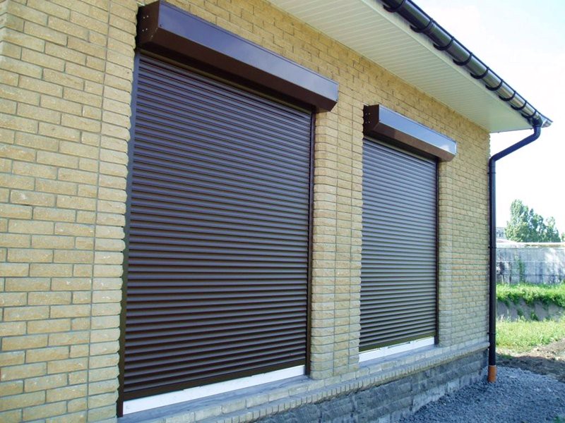

    Закрытые рольставни повышают приведенный коэффициент теплопередачи оконного блока на 30%.
    Пена в ламелях полотна это не "утепленные рольставни" :) пена держит геометрию ламели.
    Если на стадии проектирования, то еще можно успеть высоту проема сделать повыше на 200 или 240мм, и потом фасад будет выглядеть не как на вашем фото:) и фото для сравнения
