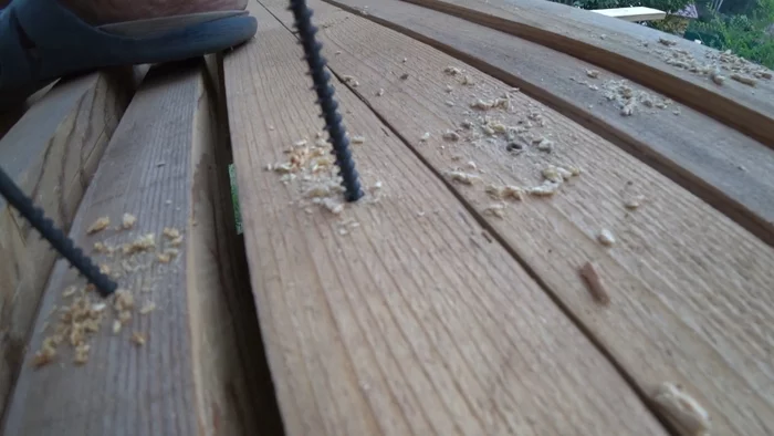

Далее просверливаем отверстия и наживляем саморезы. Для крепления будем использовать 110мм саморезы.
Отделка фасада имитацией бруса (Строительство каркасного дома) Строительство, Ремонт, Своими руками, Проектирование, Каркасный дом, Деревянный дом, Каркас, Отделка, Имитация, Видео, Длиннопост

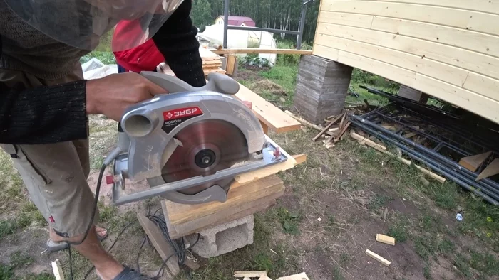

Так же, заранее ручной дисковой пилой напиливаем имитацию бруса.

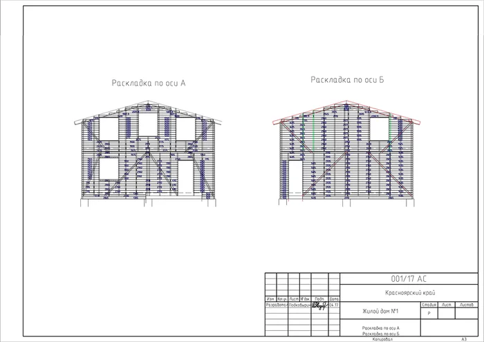

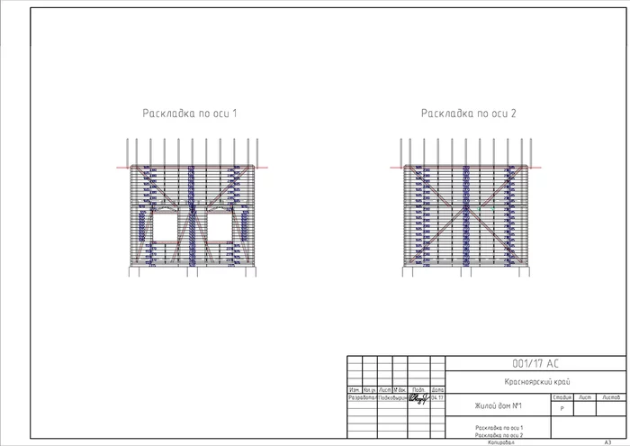

Для этого, необходимо заранее сделать ее раскладку на фасад.

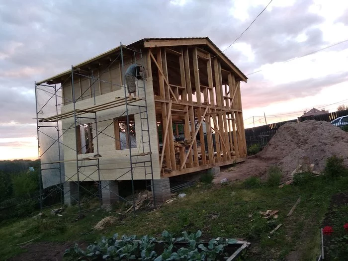

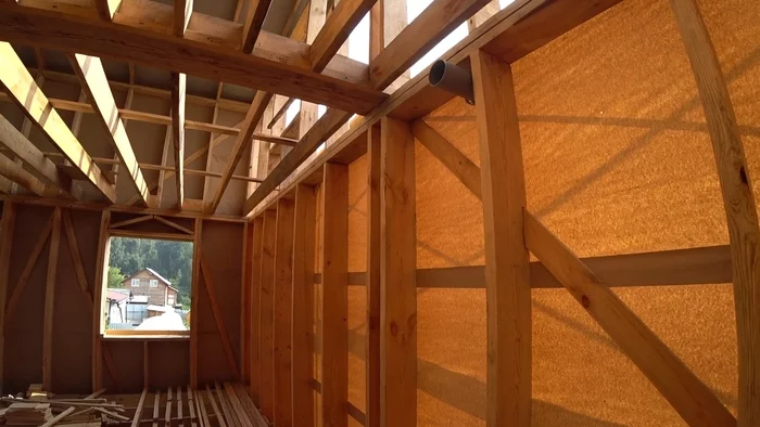

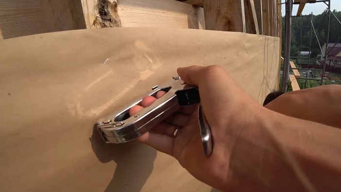

2 Крепление бумаги
Как я уже говорил в сюжете про энергоэффективность – мы стремились сделать «дышащие стены» и использовать экологичные материалы. Именно поэтому, для создания полости под утеплитель выбор пал на плотную строительную бумагу. Единственный минус – после монтажа бумаги, необходимо как можно быстрее отделать стену имитацией бруса, чтобы не допустить замачивания осадками. В частности, у нас, с заранее напиленными направляющими и имитацией бруса, на зашивку одного фасада вдвоем уходили 1-2 дня.
Для крепления бумаги к каркасу использовали степлер.
На хлёст между рядами делали примерно 150мм.

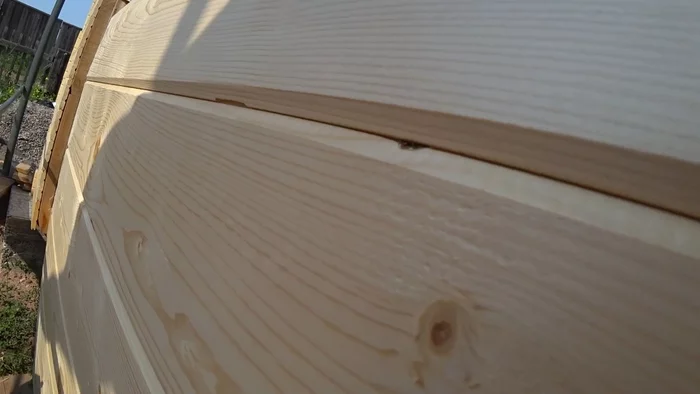

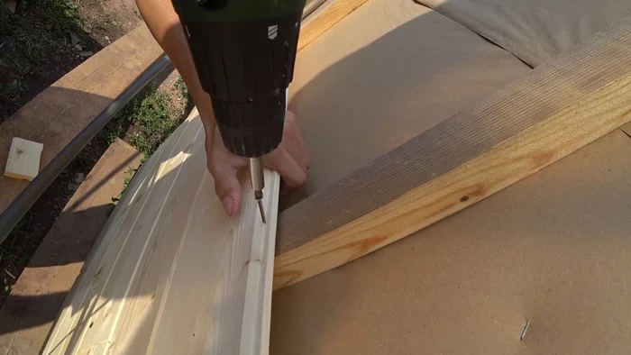

4 Крепление имитации бруса
Крепление имитации бруса делали следующим образом:

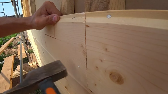

Вставляем ламель.
Хорошо подбиваем сверху молотком через деревянную вставку, чтобы не повредить шип.
Везде (кроме стыков) на достаточном удалении от края, чтобы не расколоть имитацию, использовались желтые оцинкованные саморезы 3,5Х40мм.
Которые вкручивали сверху под уклоном, чтобы в дальнейшем их закрыть верхним рядом.
А в месте стыка, использовались тонкие оцинкованные гвозди 2х50мм сверху в каждую имитацию (так же под углом), и снизу в лицевую часть прижимающей ламели 1 финишный оцинкованный гвоздь 1,8х50мм.
Таким образом, собирали весь фасад. Для лучшей жесткости, при раскладке делали перевязку стыков имитации.

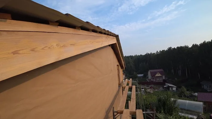

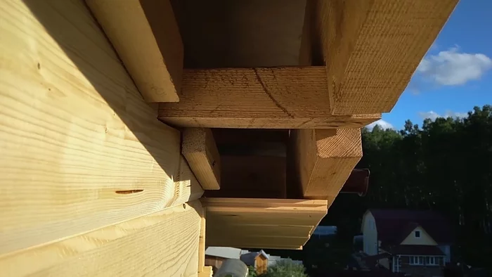

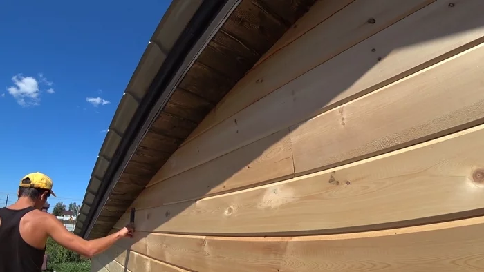

5 Подшивка свеса кровли
После сборки всего фасада, приступаем к подшивке свеса кровли. Делали это с помощью имитации бруса прямо к стропильным ногам. Начинали с боковых фасадов сбоку (в торец), затем спускались вниз и далее переходили на лицевые фасады. Здесь добавили направляющую, которую прикрутили саморезами прямо к фасаду.
И теперь осталось только прикрепить куски имитации к этой направляющей с одной стороны и ранее консольно вынесенной стропильной ноге с другой стороны. Благо таких маленьких кусочков имитации осталось очень много.
Так же добавили по одному ряду имитации сбоку к вынесенной стропилине, чтобы закрыть торцы обрешетки кровли.

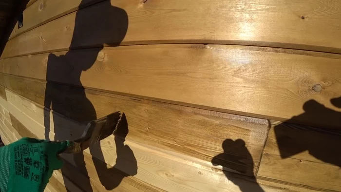

6 Покраска
Далее приступили к покраске.
Начиная со свеса кровли и заканчивая самим фасадом.

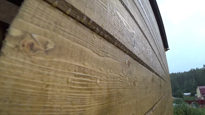

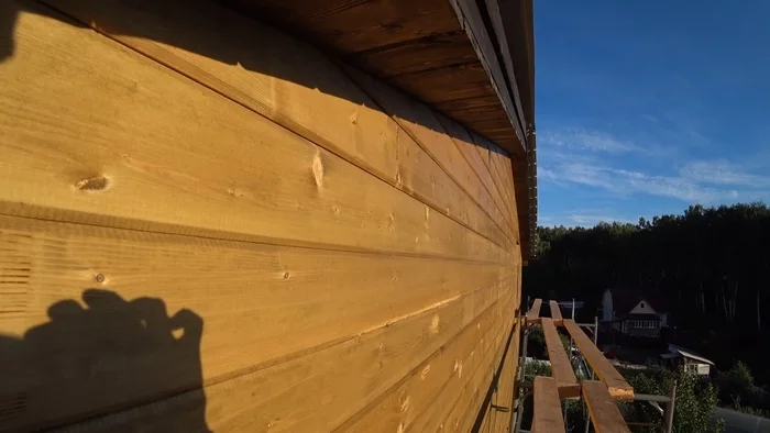

Для покраски использовали защитную декоративную пропитку (или Биозащиту). По сути она трехкомпонентная – биоцидная добавка, лак, и светостойкий пигмент. Наносили ее в два слоя с перерывом между слоями 2 часа. По цветам: Свес - Палисандр, а фасад – Дуб. В принципе, весь дом старались выдерживать в этих двух цветах.

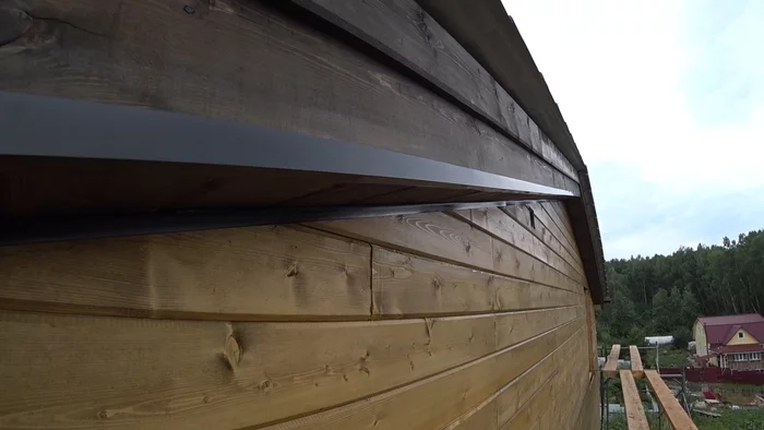

После покраски, решили закрыть торцы имитации свеса черными ПВХ уголками, который крепили на монтажный клей.

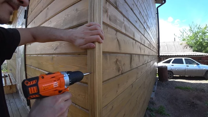

А вот углы дома, закрыли деревянными уголками, крашенными в цвет фасада, т.е. Дуб.
Чтобы не расколоть тонкий уголок во время крепления - предварительно просверливаем отверстия.
Крепили желтыми оцинкованными саморезами 3,5х40мм и финишными оцинкованными гвоздями 1,8х40мм.

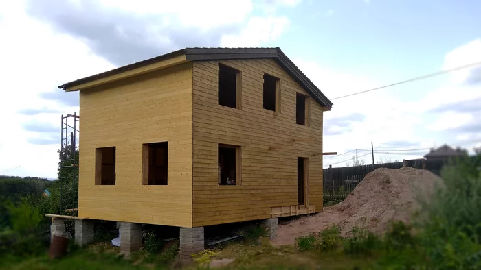

В итоге фасад получился интересный, хорошо защищает от воздействия осадков, ультрафиолета, и различной живности, но требует постоянного обновления покрытия.
В нашем случае использовали простую 3 годовую защиту и ее необходимо уже следующим летом обновлять. Сейчас конечно лучше бы потратился на 10 летнюю ультра защиту.. там уже идет добавка воска, двойного УФ фильтра и увеличенная толщина лака.

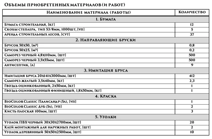

Как всегда в конце приводим объемы приобретенных материалов.
