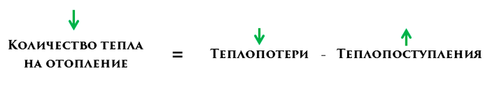

Если чуть подробнее про тепловой баланс.
Как повысить энергоэффективность жилого дома? Строительство, Ремонт, Каркасный дом, Своими руками, Деревянный дом, Энергосбережение, Тепло, Утепление, Длиннопост
Поступающее тепло в основном бывает двух типов:
- бытовое - это непосредственно мы с вами, животные, горячая вода, электроприборы - плитки, холодильники, компьютеры и т.д.;
- и солнечная радиация, проникающая через окна;
- изредка можно встретить – геотермальное тепло (или тепло земли) и солнечные коллекторы, но это крайне дорого.

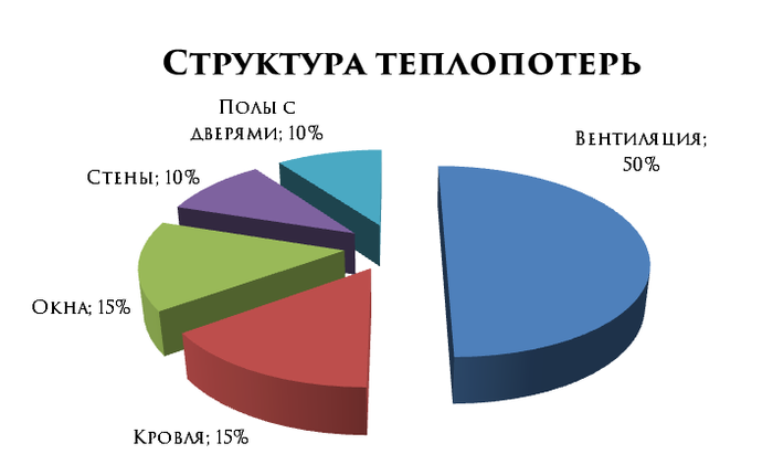

Теперь давайте немного статистики. Через что обычно происходит большая часть теплопотерь.
Теперь давайте остановимся на каждом пункте более подробно, на примере нашего дома.. с цифрами.. в порядке убывания теплопотерь.
1 Вентиляция
Как я уже говорил - половина всех теплопотерь дома происходят через вентиляцию, т.к. в целях поддержания постоянного воздухообмена в доме, мы вынуждены выбрасывать наружу отработанный нагретый воздух и запускать внутрь свежий холодный.

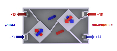

Для предотвращения данного явления, используется – приточно-вытяжная вентиляция с рекуперацией тепла (или иногда называют просто рекуператор). Принцип действия рекуператора основан на принудительной механической подаче и вытяжке воздуха.
Движущиеся потоки воздуха в теплообменных кассетах передают тепло выбрасываемого воздуха поступающему в помещение наружному воздуху. Коэффициент возврата тепла при определенных условиях может доходить до 90%.
Теплообмен (рекуперация) происходит без непосредственного смешивания потоков входящего воздуха и подаваемого. Приточный и вытяжной воздух дополнительно очищается фильтрами. Производительность вентиляционного устройства и температуру подаваемого в помещение воздуха можно регулировать самостоятельно.

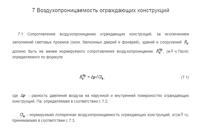

Еще здесь же хочу немного затронуть тему дышащих стен. Если в деревянном доме (бревенчатом, брусовом, каркасном) в стенах не устраивать пароизоляцию и выбирать воздухопроницаемые материалы (дерево, бумага, гипс и т.д.), то можно добиться воздухообмена через стены. Т.е. верхние слои воздуха будут сквозь толщу стены уходить наружу (называется эксфильтрация), а через нижнюю часть стен будет заходить уличный воздух (инфильтрация).
При этом, наши стены будут работать как большой теплообменник. Тем самым можно снизить производительность, своей классической (механической, вытяжной вентиляции) и получить небольшой прирост энергоэффективности.
Важный момент! Нельзя перебарщивать с эффектом дышащих стен. Стена должна удовлетворять требованию нормативов по сопротивлению воздухопроницанию (СП50.13330.2012).
Что касаемо цифр. В нашем доме реализованы дышащие стены.. примерный воздухообмен сквозь них небольшой – порядка 10м3/час. Много это или мало, решать вам.. по нормам на одного человека должно приходиться около 30м3/час.. но на практике знаю, что в тех же многоэтажках, воздухообмен едва ли достигает 15-20м3/час на человека.

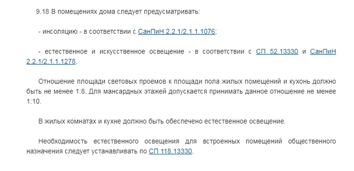

2.1 Самый очевидный, это снизить площадь остекления. Но тут есть определенный предел (для обеспечения естественной освещенности), который нормируется СП 55.13330.2016.

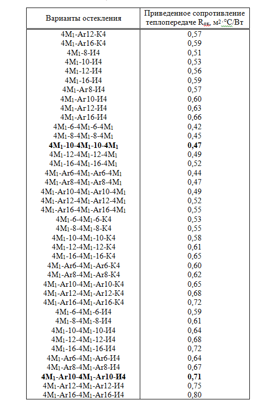

2.2 Увеличить приведенное сопротивление теплопередаче оконного блока.
Многие специалисты продолжают спорить о теплопроводности своих материалов, обрамляющих светопрозрачную конструкцию, забывая о том, что это составляет примерно 10% от всей ее площади. Оставшиеся 90% приходятся, непосредственно, на сам стеклопакет. Энергоэффективность светопрозрачной конструкции будет ничтожно мала даже при самом "теплом" профиле и раме, если используется малоэффективный, низкокачественный стеклопакет. При этом сегодня в структуре стоимости 1 м2 оконной конструкции на долю стеклопакета приходится не более 30%.
И еще интересный момент. Когда мы неоднократно приобретали окна, на итоговую стоимость не оказывало влияние, какой мы заказываем стеклопакет: простой или с различными улучшениями. А эффект значительный. К примеру: обычный двухкамерный стеклопакет имеет сопротивление теплопередаче – 0,47, а двухкамерный стеклопакет, заполненный аргоном с И-тым стеклом (его еще называют, стекло с топ покрытием или серебром) – 0,71.
Т.е. увеличение сопротивления теплопередаче окна на 50% без изменения стоимости окна!
Ну и конечно чем больше ширина и количество камер, тем лучше.
Соответственно, для нашего дома мы приобрели окна с самым лучшим стеклопакетом, какой смогли достать – Двухкамерный стеклопакет с шириной камеры 14мм, заполненный аргоном с И-тым стеклом (сопротивление теплопередаче – 0,78 м2С/Вт).

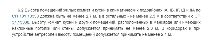

3.5 Не высокие потолки. Чем меньше высота этажа, тем больше энергоэффективность. Происходит это за счет снижения площади боковых ограждающих поверхностей. При этом опять же есть предел. Согласно СП55.13330.2016:
Что касаемо нашего дома.. Хоть у нас и район IВ, т.е. можно было делать потолки 2,5 м, но это показалось нам уж совсем низко. На первом этаже мы сделали потолки 2,65м, вот на втором мансардном этаже мы сделали потолки 1,8м в нижней точке и 2,45м в верхней части.

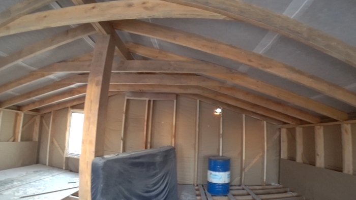

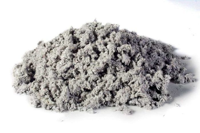

На самом деле для каркасного дома можно применять множество видов утепления. Все зависит от ваших приоритетов. Любой из современных эффективных утеплителей в каркасном доме будет отлично сохранять тепло дома, т.к. вы вынуждены заполнять все пространство между этим утеплителем, тем самым создавать достаточно толстый слой утепления. И это решение будет в разы эффективнее, любой другой классической стены при прочих равных.
Если кратко описать пирог нашей стены изнутри.. это – гипсокартон 12,5мм по деревянным направляющим 25мм, плотная строительная бумага, эковата 200мм, плотная строительная бумага, деревянные направляющие 50мм, деревянная имитация бруса 20мм.

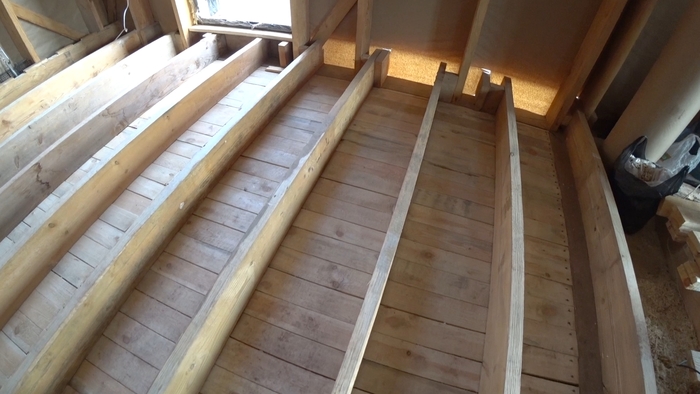

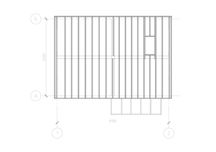

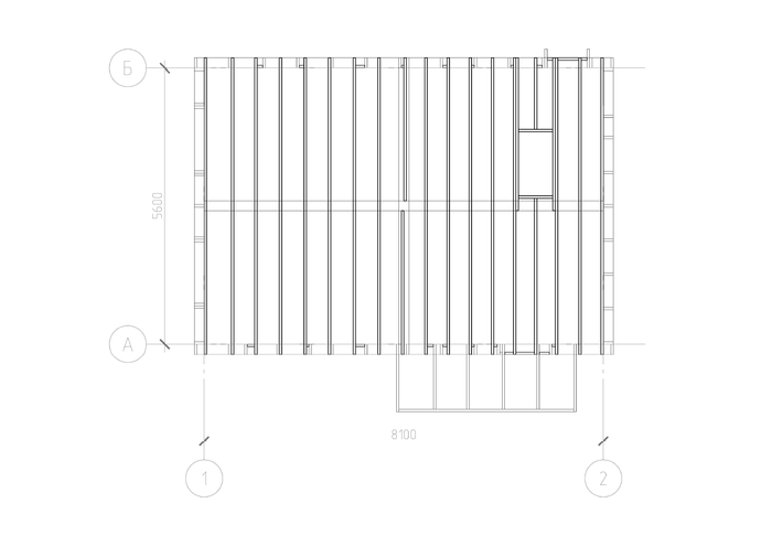

5.1 Перекрытие пола 1-го этажа. Обычно перекрытие делается следующим образом. Собирается достаточно массивная платформа, так как на нее будут ставиться заранее собранные стены.
В нашем же случае мы ставим стены на ростверк, без нижней обвязки стены – ее роль выполняет, непосредственно деревянный ростверк 200х200мм. Это позволяет разложить вертикальные балки внутри, которые пересекаются со стенами только в месте опирания. А для устойчивости мы их прибили к стойкам напрямую (если рядом) или через деревянные вставки (если на расстоянии), которые разместили внутрь дома. Тем самым существенно снизили количество досок в перекрытии.

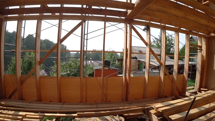

5.2 Стены. Как говорилось ранее, отказавшись от щитов, мы размещали стойки прямо на ростверк (что позволило убрать нижнюю обвязочную доску).
Так же шаг стоек местами доходит до 700 мм (принят по расчету для доски 200х50мм), так как мы утепляем эковатой и нам не обязателен типовой шаг 600мм.

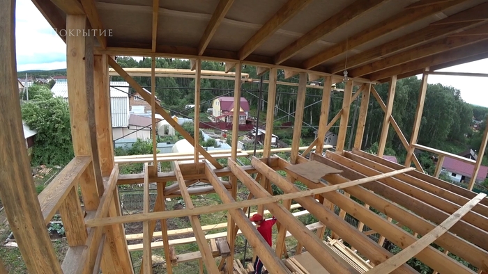

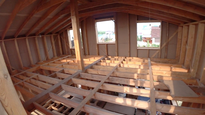

5.4 2-ой этаж. Принцип такой же, как и на первом этаже. Стойки сразу ставятся на двойную верхнюю обвязку нижних стен. Так же и балки перекрытия укладываются на нее. И все это связывается вместе, сразу или через вставки размещенные внутрь.
5.5 Покрытие дома. Здесь мы убрали одну доску из верхней обвязки стен, т.к. все стропильные ноги опираются на обвязку ровно над стойками. И сама обвязка идет 6-метровая цельная без стыков, ровно на ширину дома.
