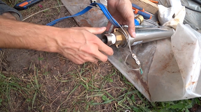

Для начала о самом насосе. Насос бытовой вихревого типа с центральным забором воды.
Установка скважинного насоса Строительство, Своими руками, Скважина, Водопровод, Каркасный дом, Насос, Вода, Водоснабжение, Длиннопост
Обратите внимание что используется 3-х дюймовый насос – При монтаже скважинного адаптера, насос больших размеров может не пройти или проходить с затруднением в стандартную скважину диаметром 133 мм.

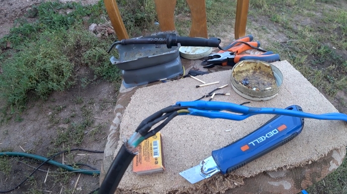

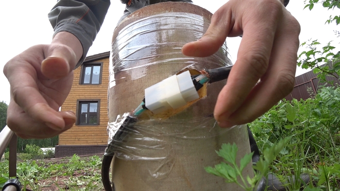

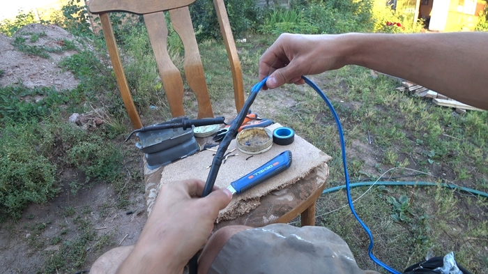

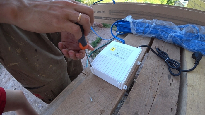

Для начала разберемся с питающим кабелем. Напомню, что глубина скважины 32м, к тому же конденсаторную коробку насоса необходимо разместить в доме. Поэтому длины питающего кабеля недостаточно, и его необходимо нарастить. Инструкция насоса этого допускает при использовании кабеля аналогичного сечения.

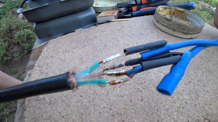

Для соединения двух кабелей использовали пайку.

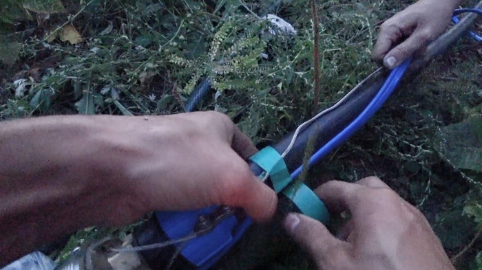

Далее все тщательно изолируется – сначала клеевой термоусадкой..
..затем сверху несколько слоев изоленты.

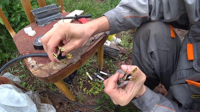

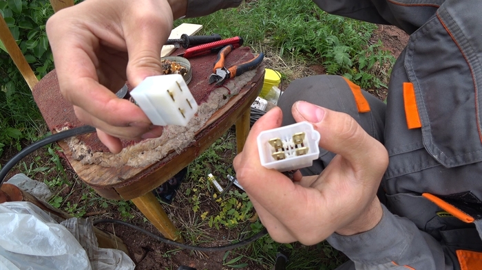

Еще необходимо предусмотреть в устье скважины 4pin разъем, с помощью которого можно легко разъединить кабель при необходимости подъема насоса.

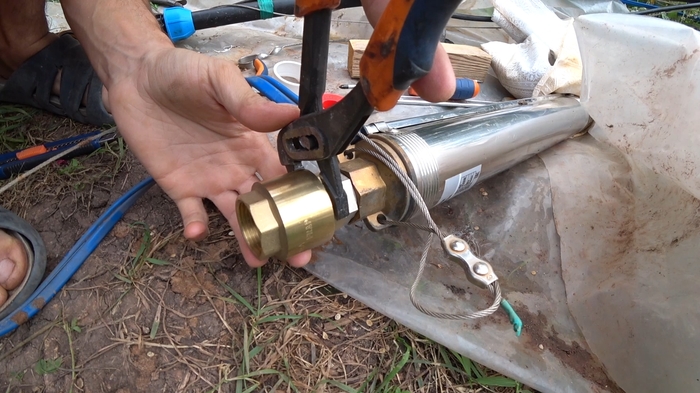

Сборку напорного трубопровода начнем от насоса. Для начала вкручиваем латунный соединительный ниппель, он служит для перехода от напорного патрубка насоса к обратному клапану.
Как правило, большинство скважинных насосов в своей конструкции уже имеют обратный клапан, но он изготовлен из пластика. Поэтому производители насосов рекомендуют его продублировать.

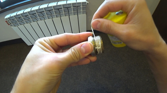

Во всех резьбовых соединениях метал-метал, для уплотнения лучше использовать сантехнить.
Далее вкручивается сам латунный обратный клапан с металлическим седлом. Он необходим для поддержания постоянного давления в системе, и как следствие защищает ее от гидроудара.

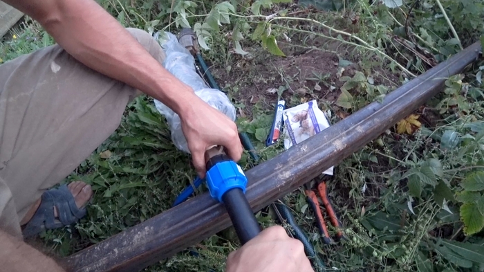

После обратного клапана ставится компрессионная муфта для перехода с резьбового соединения на ПНД трубу.

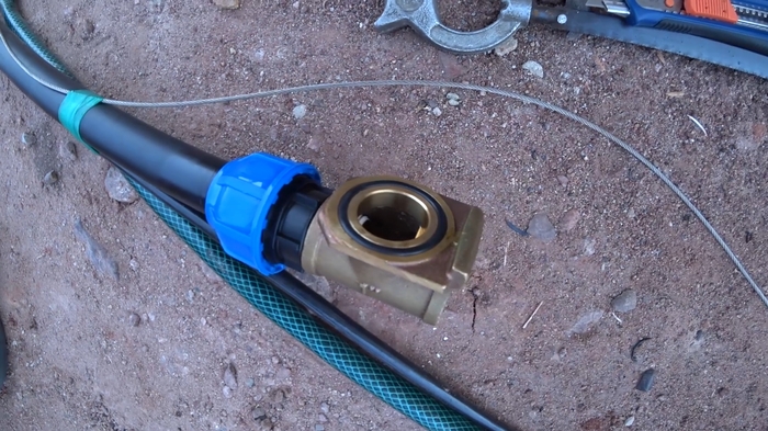

На другом конце напорной трубы устанавливается такая же муфта. Резьбовым соединением она вкручивается во внутреннюю часть скважинного адаптера.
Производители погружных насосов рекомендуют устанавливать насос на расстоянии не менее 0,5 метра от дна скважины. Соответственно, необходимо рассчитать точную длину отрезка трубы в скважине.

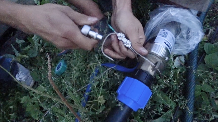

3 Страховочный трос
Последним элементом является страховочный трос. Его название говорит само за себя. Для этих целей был приобретен Трос из нержавеющей стали диаметром 2,5мм DIN3055. Не путайте с оцинкованной сталью (она намного хуже).
В завершении питающий кабель, напорную трубу и страховочный трос, лучше связать вместе с помощью изоленты.

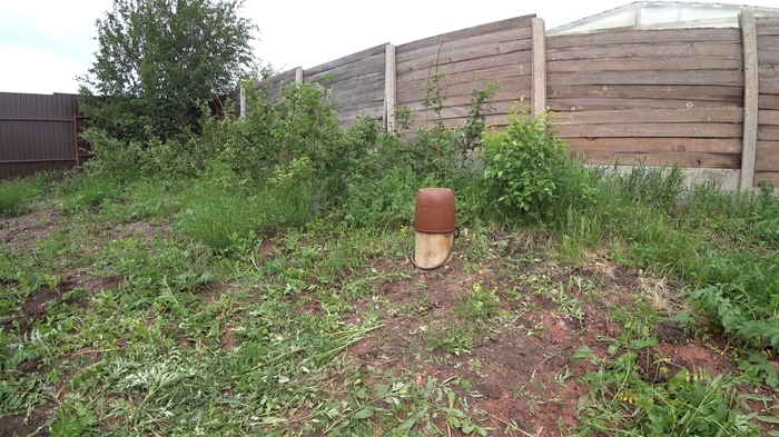

Установку насоса необходимо производить только в разработанной и очищенной скважине.
Перед спуском насоса в скважину, рекомендую опустить его в бочку для контрольной проверки работоспособности.

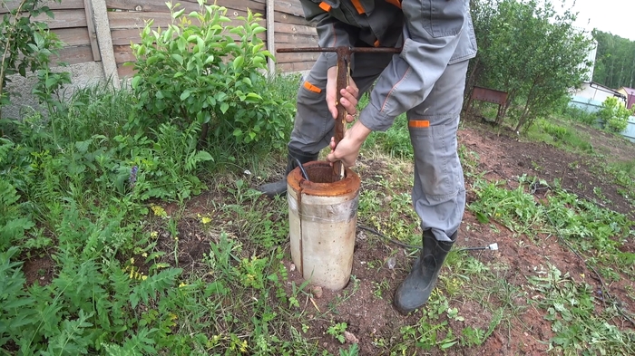

Для спуска и дальнейших извлечений насоса из скважины, необходимо изготовить специальный ключ. На конце которого, находится наружная резьба для завинчивания во внутреннюю часть скважинного адаптера.
Сам спуск производится держась за трос и напорную трубу, питающий кабель должен быть свободен.
Опустив насос, соединяем две части скважинного адаптера и закрепляем страховочный трос.

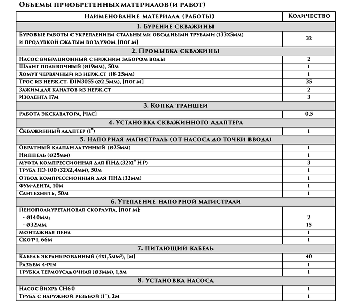

Как всегда объемы приобретенных материалов для изготовления и обустройства скважины (без внутреннего оборудования) представлены в следующей таблице.
