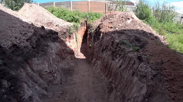

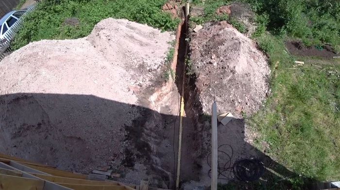

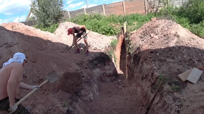

1 Копка траншеи
Обустройство скважины (с помощью адаптера) Строительство, Ремонт, Своими руками, Скважина, Водопровод, Каркасный дом, Вода, Длиннопост, Видео

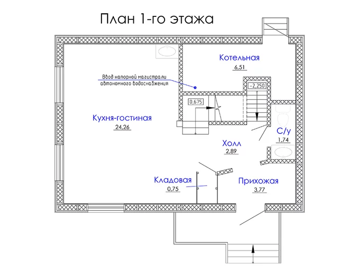

Для начала, необходимо выкопать траншею между скважиной и предполагаемой точкой ввода в доме. Точку ввода мы решили разместить в котельной, чтобы все инженерные системы находилась в одном месте.

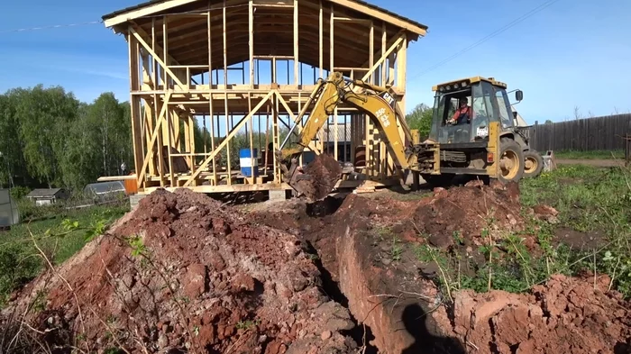

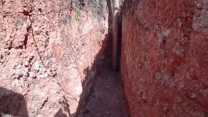

Глубину прокладки напорной магистрали мы приняли от 1,5 до 2 метров (разная глубина из-за уклона поверхности). Немного выше глубины промерзания, что допустимо при утеплении труб.

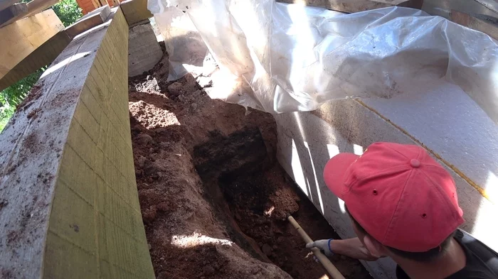

Копку траншеи выполняли: снаружи экскаватором..
..внутри лопатой.

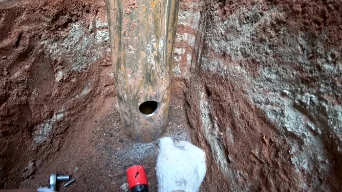

2 Установка скважинного адаптера

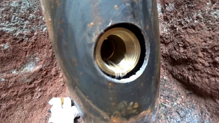

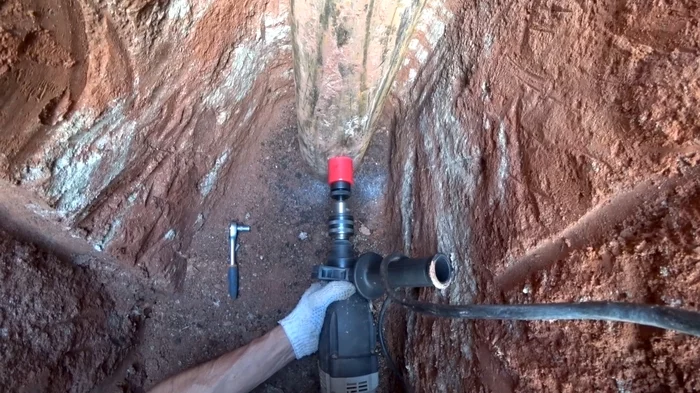

Перед установкой скважинного адаптера, необходимо просверлить отверстие в обсадной трубе.
Выполняется это дрелью с биметаллической коронкой.

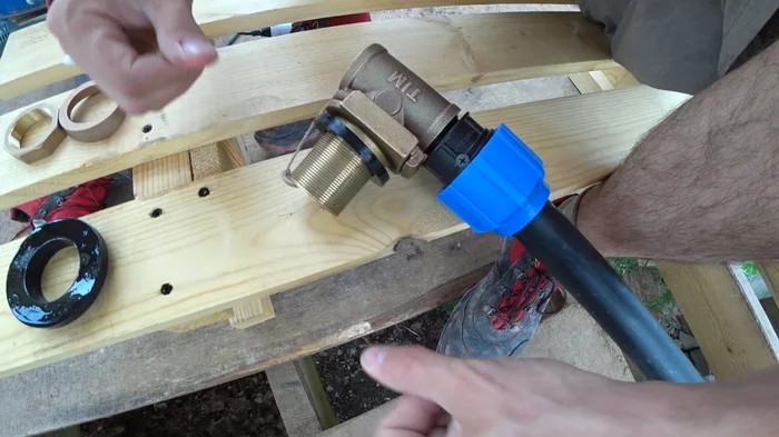

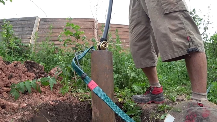

Адаптер состоит из двух частей: внутренней и ответной. Их герметичное соединение осуществляется по принципу «ласточкин хвост». Перед установкой все резиновые прокладки желательно защитить силиконовой смазкой. Так же, связали веревкой обе части вместе, для предотвращения падения ответной части адаптера при опускании в скважину.
После этого выполняется непосредственно установка адаптера.
Подцепив адаптер, закручиваем гайку.

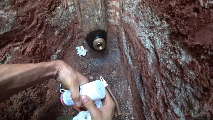

И снова покрываем все силиконовой смазкой.

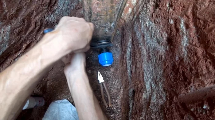

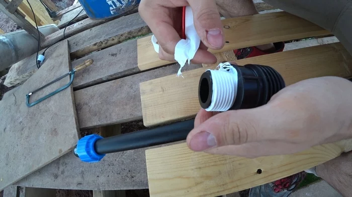

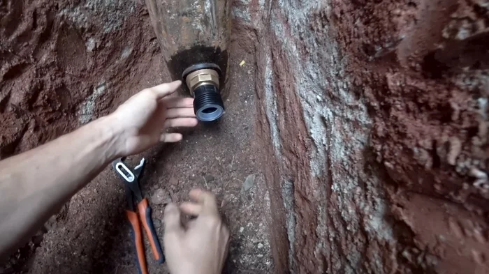

3 Напорная магистраль (в земле)
Напорная магистраль начинается с компрессионной муфты, которая вкручивается в ответную часть скважинного адаптера. Для уплотнения резьбового соединения использовали фум-ленту. Так же можно использовать сантехнить, но только немного, иначе можно повредить пластиковую резьбу.

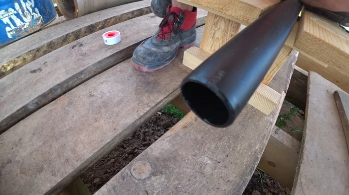

Следующим этапом идет горизонтальный участок трубы.
Для наружного водопровода используется питьевая ПНД труба.
Не рекомендуется заужать магистраль. Поэтому, на всем участке трубы от скважинного насоса до ввода в дом, диаметр трубы должен равняться внутреннему диаметру выходного патрубка насоса. В нашем случае выходной патрубок имеет диаметр 1 дюйм, соответственно наружный диаметр водопроводной трубы - 32мм.

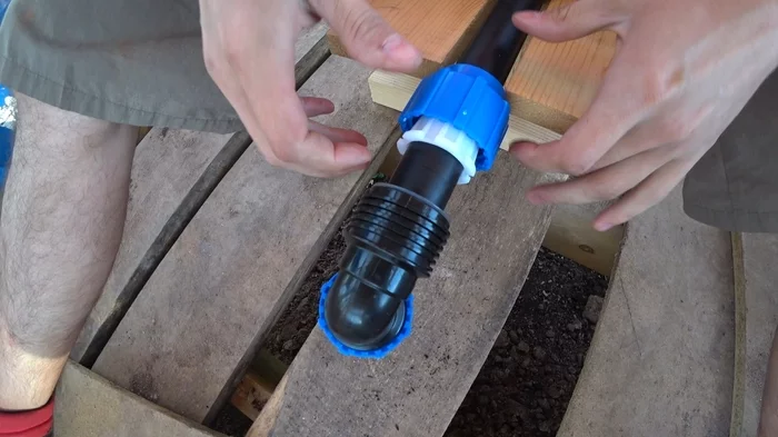

Далее идет отвод компрессионный, для поворота вверх.
И завершается магистраль вертикальным участком трубы, который заходит в 1-й этаж дома.

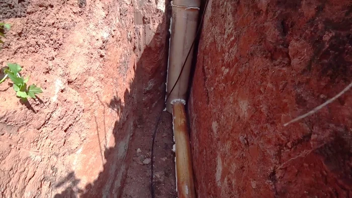

4 Утепление магистрали и прокладка питающего кабеля
Всю напорную магистраль, а так же верх обсадной трубы скважины, мы утеплили скорлупой из пенополиуретана. На вертикальном участке трубы можно проложить греющий кабель, но мы не стали этого делать, так как у нас будет утепление цоколя и отмостки. Две зимы показали, что вода не перемерзает. Даже когда не пользуешься водой несколько дней.

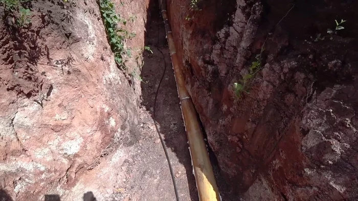

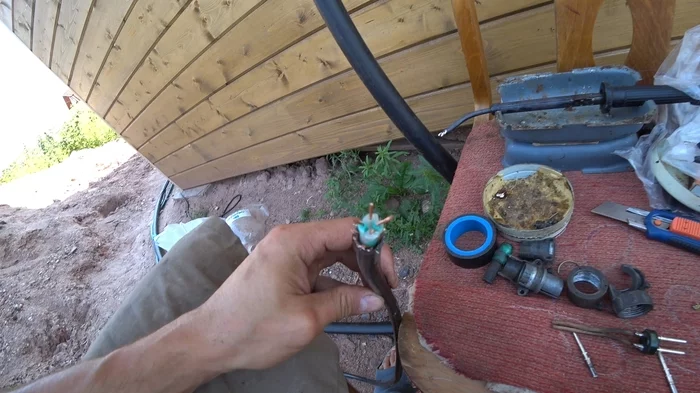

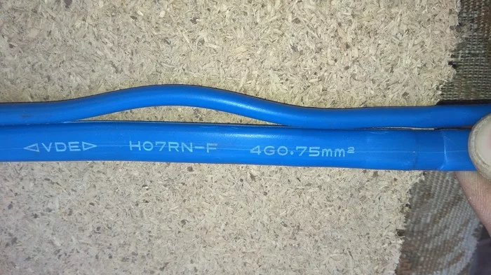

Рядом с напорной магистралью укладывается питающий кабель насоса. Для этого необходимо использовать кабель с равным, а лучше чуть большим сечением жил, чем используется в насосе. Родной кабель насоса имеет сечение 4х0,75 мм2, поэтому использовали экранированный кабель с хорошей изоляцией, сечением 4х1,5 мм2.
Укладывается кабель волной, чтоб в земле он не был в натяжку, с небольшими запасами по краям для удобства дальнейшего монтажа.
