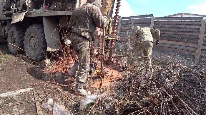

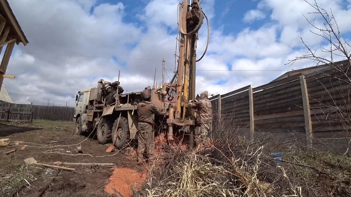

Самый эффективный и «чистый» способ бурения скважин при работе с мягкими и рыхлыми грунтами - Шнековое бурение.
Разрушение породы происходит за счет вращения буровой головки. Затем разрушенная порода (шлам) по спирали (реборде) шнека транспортируется на поверхность.
Единственное ограничение - незначительная глубина проходки, которая составляет, как правило, не более 50 метров. Поэтому шнек для бурения оснащается дополнительными секциями.
В нашем случае, глубина скважины составила 32 метра.

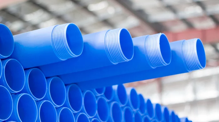

Что касаемо пластиковых труб, то в последнее время в погоне за дешевизной они набирают все большую популярность.
Несомненно, самым большим плюсом этих материалов является устойчивость к коррозии.
Но в то же время пластиковые трубы очень пластичны и поэтому легко деформируются. Они используются для прокладки водопроводов и различных инженерных коммуникаций. Для крепления скважины они не подходят, так как давление грунта на стенки трубы неизбежно, а это может легко привести к деформации ствола.
Пластиковые трубы имеют право на жизнь, если скважина не сильно глубокая и на протяжении всего участка ствола нет подвижек грунтов.

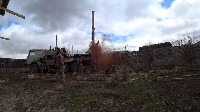

3 Продувка скважины сжатым воздухом
Воздух по трубе нагнетается в скважину под высоким давлением. В качестве источника воздуха используется компрессор. Поток воздуха перемешивает воду и тяжелые загрязнения оставшиеся после бурения. Создаваемое давление поднимает всю эту массу к устью скважины.

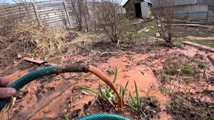

4 Окончательная промывка скважины

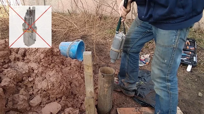

Промывать скважину нужно как можно раньше, в идеале сразу же после бурения. Иначе мелкие частицы из глины или более крупные включения, собирающиеся в нижней части ствола, могут привести к заиливанию и снижению дальнейшего дебита скважины.
Промывка скважины осуществляется вибрационным погружным насосом с нижним забором воды. С верхним забором использовать нельзя!
Бурение скважины на воду Строительство, Ремонт, Своими руками, Скважина, Бурение, Водопровод, Каркасный дом, Вода, Видео, Длиннопост
Насос погружается на такую глубину, чтобы его нижняя часть располагалась выше дна скважины на 0,5м.
После чего насос включается и начинается промывка. Откачиваемая вода, будет уносить загрязнения вместе с собой.
Нельзя оставлять насос в статичном состоянии при работе, иначе дно скважины может подниматься. Для перемешивания и поднятия отложений со дна, следует через каждые 20-30 минут непрерывной работы насоса плавными движениями перемещать его в вертикальной плоскости. Любые резкие движения должны быть исключены, в противном случае оборудование может повредиться.
Так же не забывайте, что у насоса есть ограничение длительности непрерывной работы – обычно это составляет 2-3 часа (ищите в инструкции).
В случае повреждения насоса придется его ремонтировать или приобрести новый.

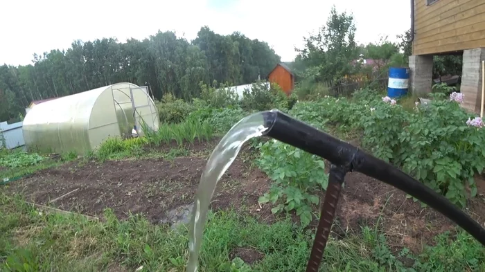

Промывка выполняется до тех пор, пока не появится устойчивый поток чистой воды. Это может длиться от суток до нескольких месяцев (зависит от множества факторов).
Для промывки нашей скважины ушло два насоса и примерно 2 месяца.
