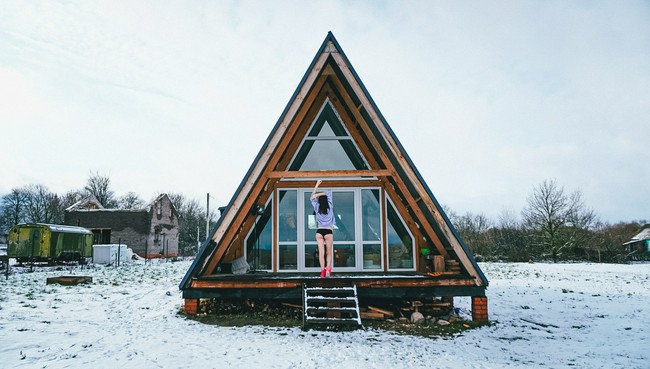

Мы, Юрок и Дашка, строим свой первый дом. Строим своими руками. И да, дом у нас треугольный. И он стоит на Берегу Днепра. Это наша строительная история.
Этот проект нашла дашка в интернете, а я хотел фахверк. Так как строить хотели сами, то фахверк отвалился сам по себе.
В итоге афрейм хаус. Для такого дома нужен хороший участок, искали лес, речку и глушь, а нашли вот это все, но без леса.
Выбор подрядчика. Папка, отец Дашки, мамка, мамка Дашки, Артем, отец Артема, Дима, Андрей, Игорь, Николай, Сергей, пару местных ребят и готово. Чуть не забыл! Марк.

Фундамент столбики из кирпича. 21 штука. Позже будет ростверк, сейчас хай так. Внутри будет хай тек. Словил хейта и не понимания комментаоров, а дом пока стоит. Сделаны они из кирпича марки м 150 и морозостойкость у него 75 циклов. Заглубление на 60 сантиметров. Напомню, что дом находится на юге Беларуси, а снег мы видели лет 5-7 назад. Позже столбики будут пропитаны защитным слоем и спрятаны от воздействия окружающей среды.
Стоимость фундамента: +79$
Каркас из того, что росло рядом. Сосна, ель все сырое. Ничего страшного, потом подравняю, потом не получилось. Не успел за всем уследить. Хай так. Шаг стропил 1,20, хотел делать под сип панели, не купил в итоге потом пожалел. Хай так. Жалел потому что так бы построился быстрее. Хоть и денег нужно сразу больше. Размеры дома 6 на 10, жилая 7,5 на 6. Остальное терасса.

Дому нужна крыша, а у нас крыша равно стены. Круто, но нет. На эти стены, нужно ложить кровлю. Дорогие стены выходят из за площади кровли. Сэкономить не получится если вы так подумали. . 120 квадратов гибкой черепицы, 4000 гвоздей, 2 отбитых пальца и много часов работы. Результат прикольный. Нраится. Косякнул с ОСП. Оказывается она не влагостойкая и ее расперло и выгнуло. Пришлось исправлять, получилось, но не везде.
Кровля из гибкой черепицы: +1701$

Окна я купил за бутылку вина и сыра. Остальные по цене приоры. Хотел, черный цвет - дорого. Буду перекрашивать сам. Вид из окна шикарный. Получился и я наконец получил ключи от дома.
Панорамные окна: +1000$ +10$ за сыр и вино

На коробку ушло 7 561 доллар сша или 563 000 росийских рублей. На декабрь 2020 года.
На коробку мы потратили около 21 человека дня. А это значит, что такой каркас можно собрать двоем почти за месяц! Дерзайте!
