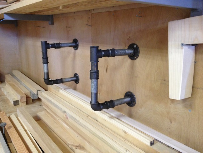

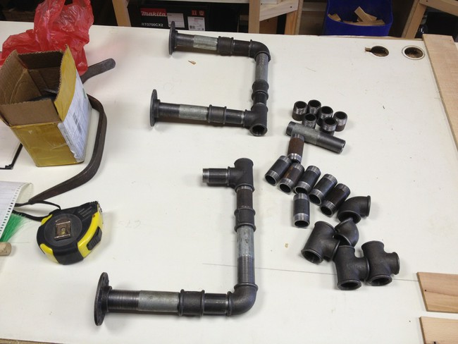

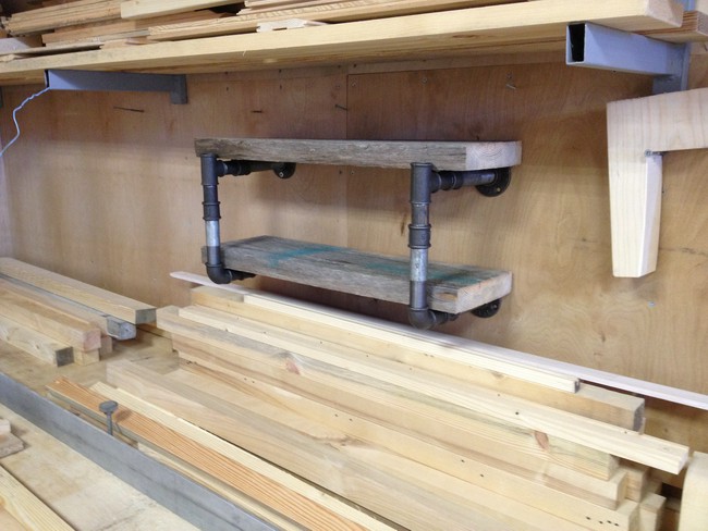

Купил в Леруа Мерлен что на Испытателей в Питере  https://spb.leroymerlin.ru/  сантехнические фитинги на 3\4 - всякие сгоны, отводу, тройнички. И собрал как конструктор вот такую полочку. На кронштейны положил 2 обрезка досок, оставшиеся после изготовления обеденного стола. Покрасил в чёрный цвет краской по металлу 3 в 1. Потом отвёз детям. Крепили полочку дети сами.
Смета:
фитинги -  400 руб.,https://spb.leroymerlin.ru/catalogue/truby-i-fitingi-iz-stali/
краска  3 в 1 -  141 руб. ,https://spb.leroymerlin.ru/product/emal-po-rzhavchine-3v1-cvet-chernyy-0-9-kg-11847557/
Итого - 541 рубль.
Чугунные фитинги и стальные сгоны и бочонки.
Собрал как конструктор и примерил на стене мастерской.
Сами полочки сделал из обрезков амбарной доски, оставшейся от обеденного стола.

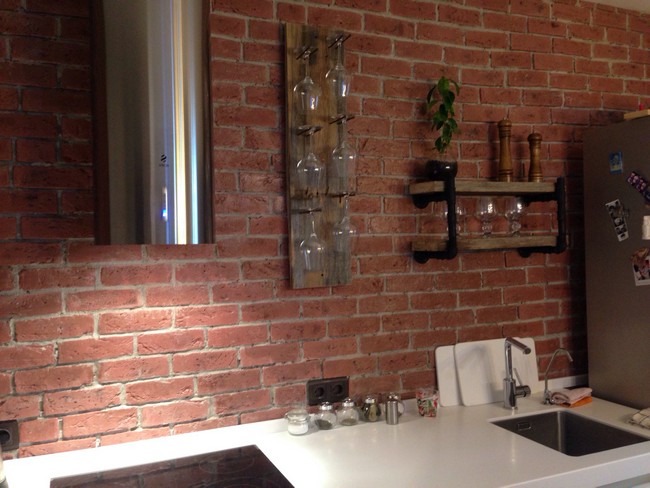

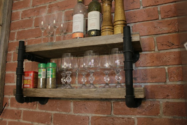

Полочка в интерьере.
