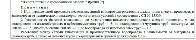

 Часто владельцам дачных участков хочется знать, какое расстояние необходимо соблюсти между септиком и водопроводом или другими коммуникациями.
  Наиболее полно на этот вопрос отвечает «СП 42.13330.2011 СНиП 2.07.01-89 “Градостроительство. Планировка и застройка городских и сельских поселений» (действует).
  Необходимую информацию по расположению коммуникаций от зданий и сооружений можно найти в пунктах 12.35 и 12.36 в таблицах 15 и 16 соответственно.
  «12.35 Расстояния по горизонтали (в свету) от ближайших подземных инженерных сетей до зданий и сооружений следует принимать по таблице15. Минимальные расстояния от подземных (наземных с обвалованием) газопроводов до зданий и сооружений следует принимать в соответствии с СП 62.13330.»
  «12.36  Расстояния по горизонтали (в свету) между соседними инженерными подземными сетями при их параллельном размещении следует принимать по таблице 16, а на вводах инженерных сетей в зданиях сельских поселений - не менее 0,5 м. При разнице в глубине заложения смежных трубопроводов свыше 0,4 м расстояния, указанные в таблице16, следует увеличивать с учетом крутизны откосов траншей, но не менее глубины траншеи до подошвы насыпи и бровки выемки. Минимальные расстояния от подземных (наземных с обвалованием) газопроводов до сетей инженерно-технического обеспечения следует принимать в соответствии с СП 62.13330.»
 Расстояние от септика и канализации до газопровода  Если говорить об расстоянии от септиков и канализационных магистралей до газопроводов, то следует обратиться к «СП 62.13330.2011*ГАЗОРАСПРЕДЕЛИТЕЛЬНЫЕ СИСТЕМЫ Актуализированная редакция СНиП 42-01-2002» (действует)  Тут интересующую информацию по расстоянию от септика до газопровода можно найти в обязательном приложении В «Минимальные расстояния от подземных (наземных с обвалованием) газопроводов до зданий и сооружений» в таблице В.1*  Таблица В.1
