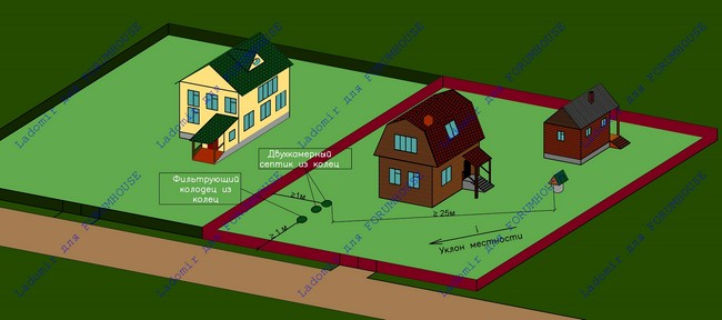

Подводя итог, можно отметить, что все перечисленные нормативы предъявляют жёсткие требования к расположению септика и других очистных сооружений относительно колодцев и скважин. К сожалению, соблюсти эти требования на обычном дачном участке далеко не всегда представляется возможным. Кроме того, расстояние от септика до колодца может зависеть от многих факторов, индивидуальных для каждого отдельного случая, начиная от конструкции и объёма септика, заканчивая характером грунтов и глубиной залегания грунтовых вод. Поэтому, на практике, владельцы загородных домов руководствуются здравым смыслом и стараются отнести очистные сооружения как можно дальше от своих и соседских источников водоснабжения.
Наиболее приемлемая норма, из вышеперечисленных СНиП, СП, СанПиН обозначает расстояние в 15 м для сооружений почвенной фильтрации при благоприятных условиях и 25 м для «туалета». Остаётся ориентироваться на эти цифры. Таким образом септик нужно располагать как можно дальше от источника водоснабжения (своего и соседей), также важно, чтобы септик находился ниже по рельефу от источника водоснабжения.
