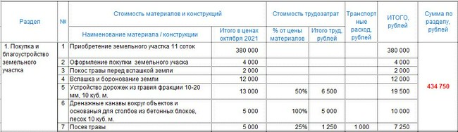

Во-первых, был куплен и благоустроен земельный участок в большом ДНП - чтобы было кому посещать детский клуб.
Сумма затрат на это составила 435 тысяч рублей
Состав затрат на покупку и благоустройство земельного участка

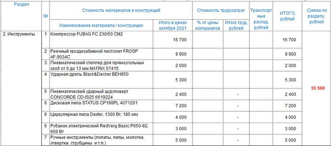

Для проведения строительных работ были приобретены собственные инструменты на общую сумму 55 тысяч рублей:
Перечень инструментов, приобретенных для строительства

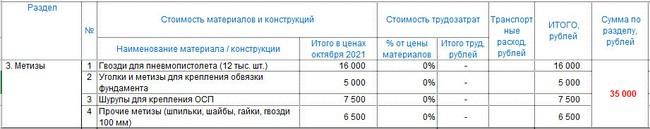

Гвозди, шурупы, болты, гайки и прочие метизы обошлись в сумму 35 тысяч рублей. Сумма, конечно, очень приблизительная, покупали в несколько приемов, когда не хватало, что-то докупали, но порядок цифр примерно такой.
Состав и стоимость метизов

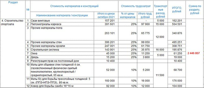

Основные траты пошли, естественно, на строительство спортивного зала, обошедшего почти в два с половиной миллиона рублей.
Укрупненная структура затрат на строительство спортивного зала
Для порядка расшифрую основные укрупненные статьи на основе спецификаций из проекта в Revit.

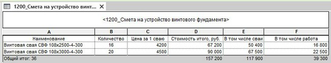

4.1 Сваи винтовые:
Детальная спецификация на сваи винтовые

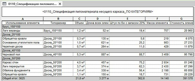

4.2. Пилометриалы каркаса:
Детальная спецификация на пиломатериалы
В процессе публикации обнаружил, что в составе пиломатериала, указанно в таблице, присутствует брус 150*150 мм на лаги черного пола веранды на сумму 20960 руб, а в составе досок черного пола 50*150  мм также учтены 1,8 кубов досок черного пола  веранды на сумму 32500 рублей, но лезть в Revit и переделывать спецификацию не стал, так что пиломатериала именно для спортзала  в спецификации на 53 тысячи рублей меньше, т.е. - около 340 тысяч рублей.

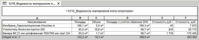

4.3. Прочие материалы пола:
Детальная спецификация на материалы пола
Кстати, ввиду удорожания материалов денег на покупку фанеры ФК 21 мм стоимостью 172405 руб. не хватило и пришлось ее заменить на доску 150*40 мм стоимостью 65500 руб., т.е. тут возможна экономия чуть более 100 тысяч рублей.
По итогам второго года эксплуатации досчатого пола особых претензий нет- нагрузку держит нормально.
Правда, поскольку доски покупали с пилорамы, свежие, в первую зиму пришлось снимать ковер и черный пол сушить, но как-то справились.

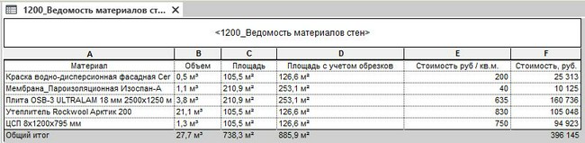

4.4. Прочие материалы стен:
Детальная спецификация материалов стен
На этом разделе мы сильно сэкономили - ввиду покражи наших строительных сбережений никакого ЦСП поверх плит ОСП снаружи навешивать не стали, также обошлись без утеплителя, итого сэкономив аж 225 тысяч рублей.

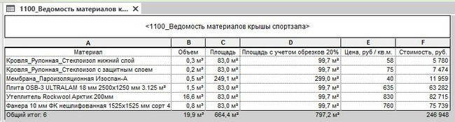

4.5. Прочие материалы кровли:
Детальная спецификация на материалы кровли
Из этого раздела также сэкономили на утеплителе и фанере на внутреннюю обшивку потолка, но тут точно не жалеем - зал внутри выглядит выше аж на целых полметра, в то время как зимой использовать его не планируем еще долго, пока работаем и живем в Москве.

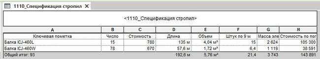

4.6. Стропильная система:
Детальная спецификация на стропила плоской кровли

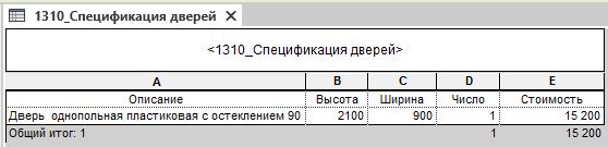

4.7. Окна и дверь:
Детальная спецификация на окна
Спецификация на дверь

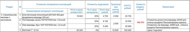

Теперь - о стоимости веранды с вагончиком:
Состав затрат на веранду с вагончиком

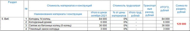

Водоснабжение и канализация:
Состав затрат на устройство локальных систем водоснабжения и канализации

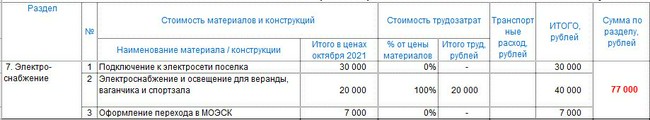

Электроснабжение и исвещение - 15 светильников, 11 блоков розеток, 70 м. кабеля, коробки-разветвители, клеммы и т.п. электромонтажные приборы:
Затраты на электрику
