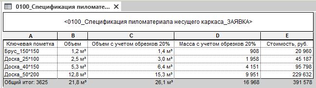

После завершения проектирования каркаса у меня появилась закупочная спецификация на пиломатериал (цены я намеренно перевел в текущие - 15 т.р./м3, чтобы можно было представить себе масштаб покупки в сегодняшних зарплатах).
Спецификация на пиломатериал для строительства сарая 9*9 м.
На каждый кв. метр площади застройки выходит 4,8 т.р. (391 т.р. делим на 81 кв. м.). На 1 кв.м. чистой площади дома получается 5,3 т.р (74 кв.м., вычитаем толщину стен).

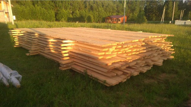

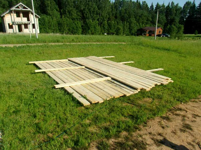

Первая проблема выявилась при выгрузке, естественная влажность оказалась противоестественно мокрой - из поднимаемых манипулятором пачек вода лилась, как из ведра. Но делать было уже нечего - не везти же обратно, за 100 км. В итоге - выгрузили в кучу и стали укладывать в штабели:
Доски в первый момент после выгрузки.
Начало штабелирования

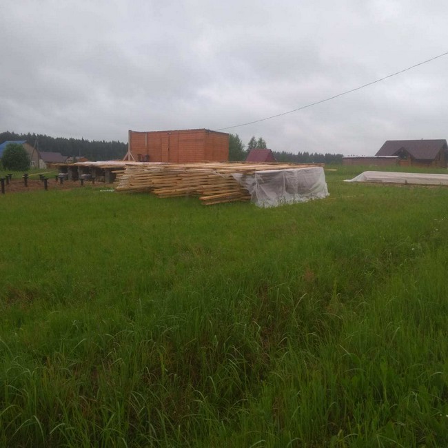

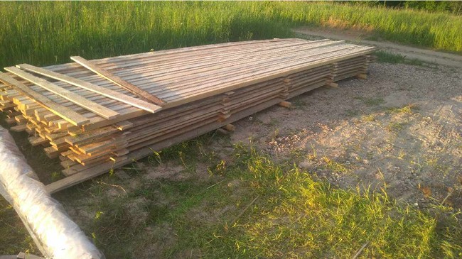

Основной штабель - доска 50*200 мм. - в солнечный день, открыт для просушки
Тот же штабель в дождливый день, под пленкой.

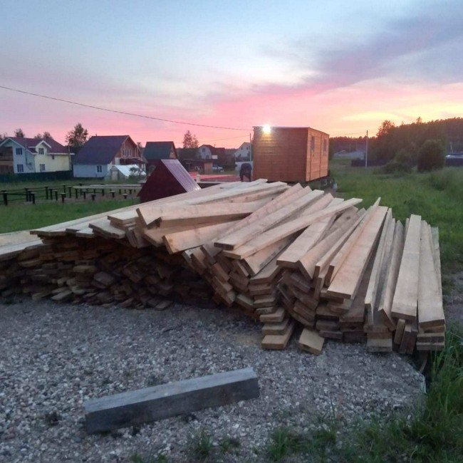

Штабель бруска 50*50 мм и доски 25*100 мм

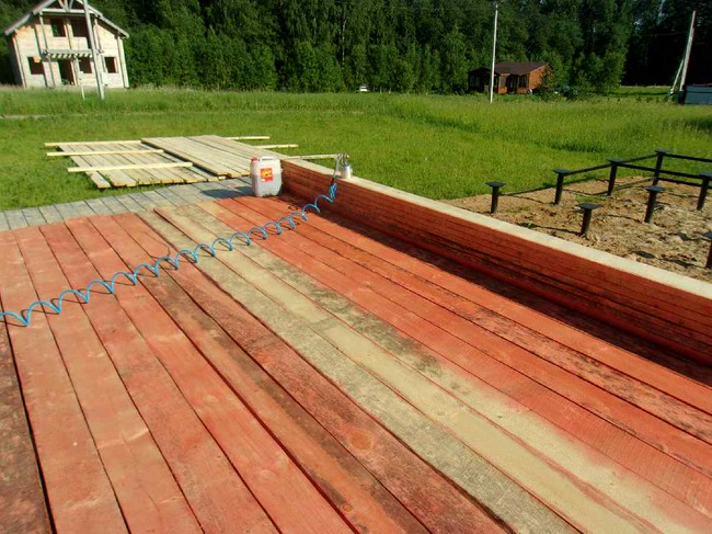

Не дожидаясь, когда доски почернеют окончательно, стали их антисептировать "розовой жидкостью", купленной у того же поставщика (опять экономили - купили десять 20-ти литровых канистр по 590 руб. каждая, в то время, как реально работающий "Сенеж" стоил 1900 руб).
"Антисептирование" досок розовой водичкой
И сразу выяснили, что ничего, кроме приятного розового цвета, это антисептирование не дает - пятна черной плесени продолжают расти, пстепенно становясь сочными махрово-бело-зелеными.

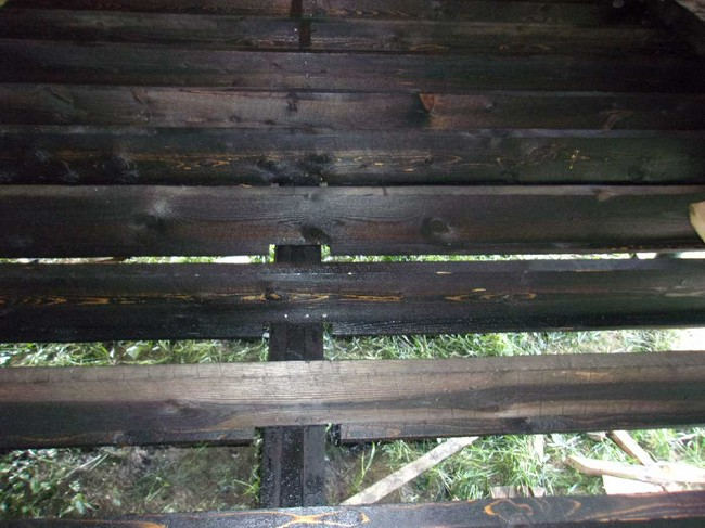

В итоге купили 200 литров машинного масла-отработки, паяльную лампу и 40 литров бензина.
Все доски сперва обожгли паяльной лампой:
Пожара не было - доски обугливались целенаправленно, в рамках борьбы с плесенью)))
Сам процесс антисептирования обжигом паяльной лампой
Обвязка фундамента и лаги после обработки машинным маслом-отработкой
Первый год эксплуатации  показал, что в итоге плесень таки победили - черных и бело-зеленых пятен больше не наблюдается.
Но сколько же сил и времени было угрохано на бесполезное антисептирование "розовой водичкой" и последующий обжиг паяльной лампой!
