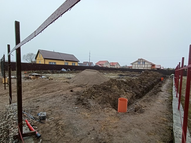

Строим дом в Калининграде по проекту 235-D/Часть 3. Дренаж участка, установка колодца.
На дренаж по участку подключили безусловно технику, копать нужно было глубже и сложнее с погодными условиями вышло.
По ценам:
1. 12 816 рублей Труба дренажная SN6 в геотекстильном фильтре DN/OD 110 мм, двухслойная 100 м.
2. 4 408 рублей  Труба подъемная d315 L1000 мм 3 шт.
3. 1 070 рублей  Люк-дно полимерпесчаный для подъемной трубы d315 3 шт
4. 12000 Щебень крупной фракции
5. 9500 2 кольца под колодец + крыжка
6. 3490 рублей Насос погружной дренажный для грязной воды керхер SP 1 Dirt EU
7. 194 рубля Муфта соединительная для дренажа d110
