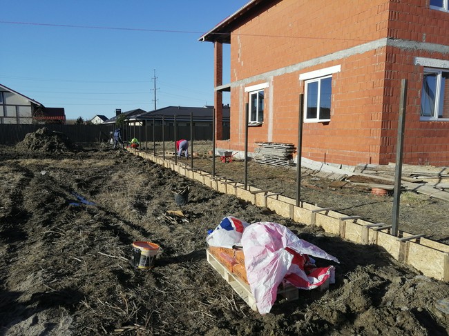

Дальше мы приступили к ограждению участка. Две стороны уже были огорожены соседями профлистом, поэтому нам осталось закрыть 66 своих метров.
Долго думать не стали, решили также делать профлист.
В итоге на забор ушло:
1. 12 368 рублей Плита OSB 3 2500х1250х9мм 15 лст.
2. 28 366 рублей  Труба 50х50х2 мм длина 2,93-3 м 42 шт.
3. 2 255+11700 рублей Цемент М 500 Д20 25 кг 12 шт+65 штпрофлист С8 спелая вишня, толщина 0,35мм . 2 метра, ширина 1,2 метра.
4. 12 155 рублей Арматура 8 мм длина 2,93-3 м 130 шт.
5. 277 рубля Проволока вязальная D 3 мм 3 кг
6. Доставка 790.00
7. 13185 рублей - 45 шт полоса металлическая 4*40 3 мм
8. 39200 Профлист 56 листов С8 спелая вишня, толщина 0,35мм . 2 метра, ширина 1,2 метра.
9. 348 рублей заклепочник с набором заклепок
10. 430 заклепки 3,2 *6 по 50 шт 10 наборов (43 руб штука)
11. 327 руб заглушки на столбов 50*50 36 штук
12. 2039 Краска для металла 3 в 1 глянцевая RAL 305 вишневая HAMMERITE З ШТ ПО 0.5Л
13. 133 рубля Преобразователь ржавчины 2 л
