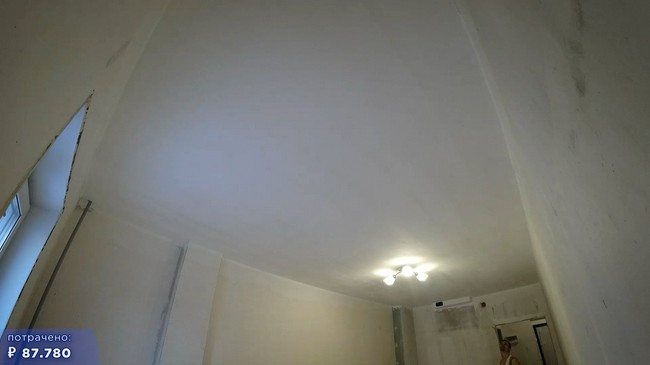

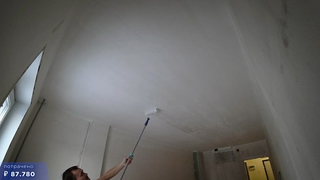

1 Покраска потолка
Отделку начинаем сверху и движемся вниз.
Как уже говорил потолок ровный монолитный – натяжной потолок делать не хотелось.. решили просто покрасить. Делаем это акриловой краской на водной основе, с помощью валика на 2 слоя.
Прикручиваем люстру на место.

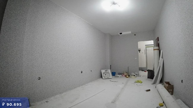

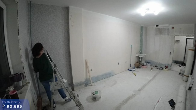

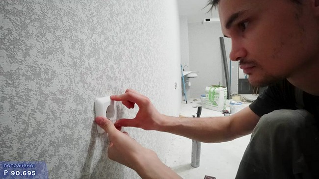

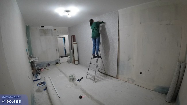

2 Поклейка обоев
Приступаем к поклейке обоев. Напомню, что ранее мы загрунтовали поверхность. Обои у нас виниловые на флизелиновой основе. Клей для виниловых обоев наносим на стены и клеим обои.

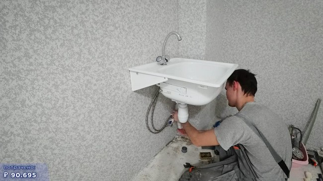

3 Установка раковины
После поклейки обоев устанавливаем раковину на место. Из двух смесителей собираем наиболее хороший, т.к. в ванне мы поставили новый. Меняем все резинки прокладки. Ставить сюда крутую раковину и смеситель не вижу смысла, т.к. люди будут делать себе хороший кухонный гарнитур, раковину, смеситель.. это я собрал как временное решение.
4 Прочая сборка
Устанавливаем на место розетки, выключатель..

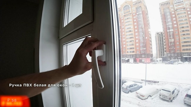

..оконные уголки..
..ставим новую ручку, так как старая (по всей видимости) была изгрызана собаками

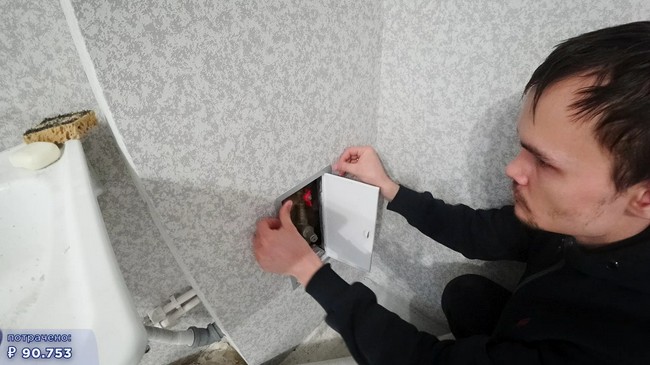

Приклеиваем решетку вентиляции.
И смотровой люк (мы еще в прошлой серии его покрасили) так же приклеиваем на свое место.

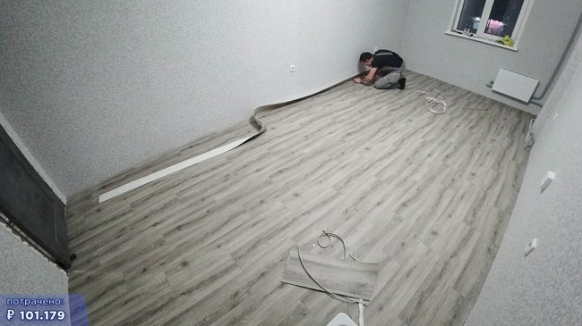

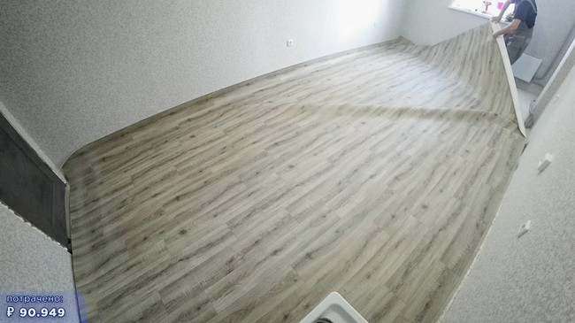

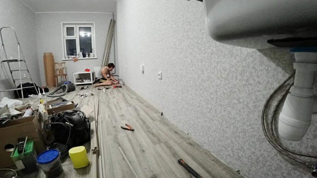

5 Укладка и подрезка линолеума
На пол укладываем линолеум. Предварительно хорошо все вычищаем. Линолеум берем хороший плотный и в каждую комнату цельный кусок.
Спустя некоторое время, когда линолеум немного расправиться – подрезаем его по периметру.

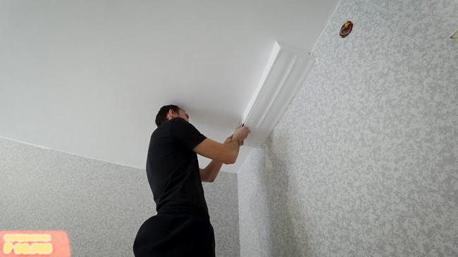

7 Потолочный плинтус
Далее приклеиваем потолочный плинтус. Брали плинтус из ЭППС.. максимально маленький, аккуратный. Клей используем полимерный потолочный.
Кстати во всех помещениях ранее мы так же клеили его, но к сожалению, этого не подсняли. Поэтому тут сейчас учитываю объем на всю квартиру.

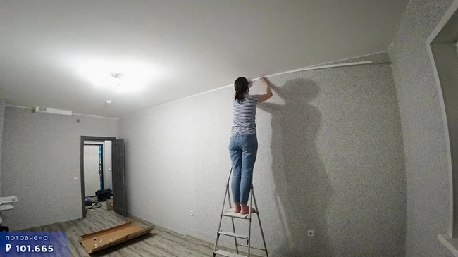

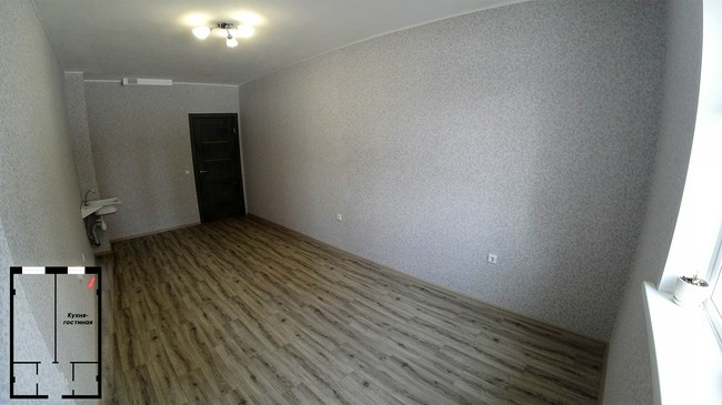

8 Плинтуса
И (как всегда) завершаем отделку плинтусами пола. Использовали обыкновенный пвх плинтус с небольшой высотой – 47мм. Крепим с помощью дюбелей.

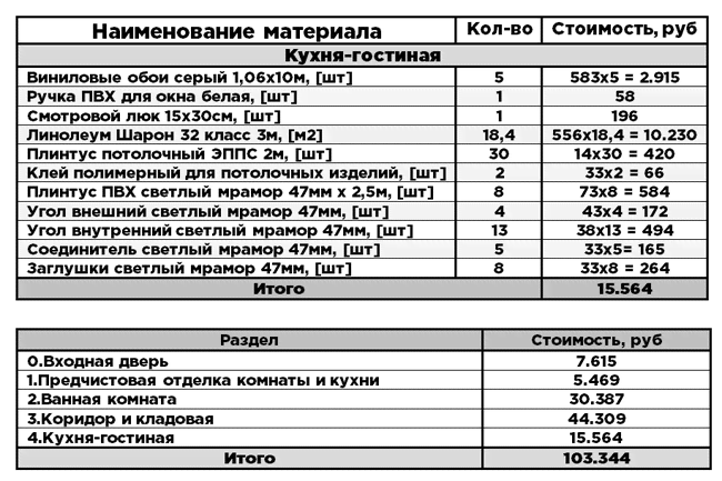

По традиции представляю смету на кухню-гостиную. И затраты на всю квартиру на данном этапе (цены зима-весна 2021):

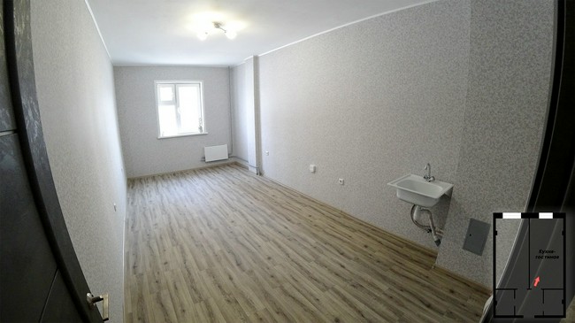

В итоге получился вот такой результат.
