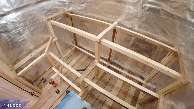

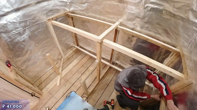

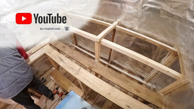

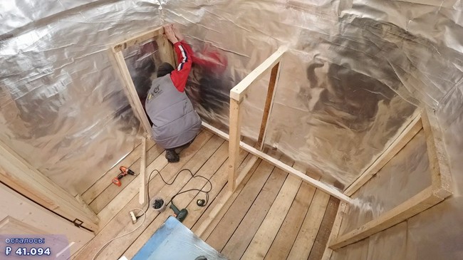

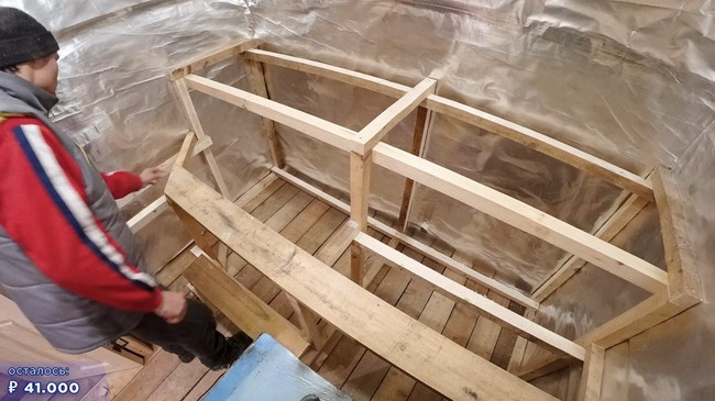

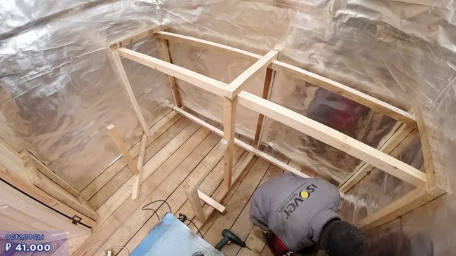

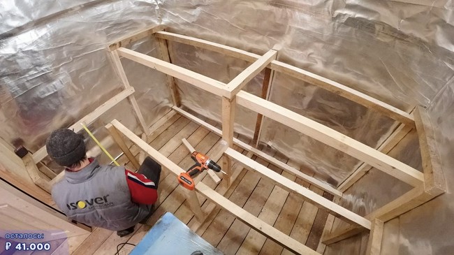

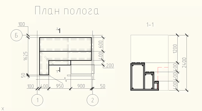

Полок будем изготавливать из различных остатков и обрезков, ранее использованного пиломатериала (материал учтен в серии про каркас навеса).
Каркас будем делать из бруска 50х50мм, полученного из доски 50х150мм.
Скрепляем между собой и крепим к полу саморезами по дереву 4,2х90мм.
К стенам не крепим, из-за усадки сруба. Все плоскости контролируем лазерным нивелиром.
В конце изготавливаем горизонтальные элементы из остатков доски пола 35х150мм. Крепим их к каркасу остатками саморезов по дереву 3,5х55мм.
