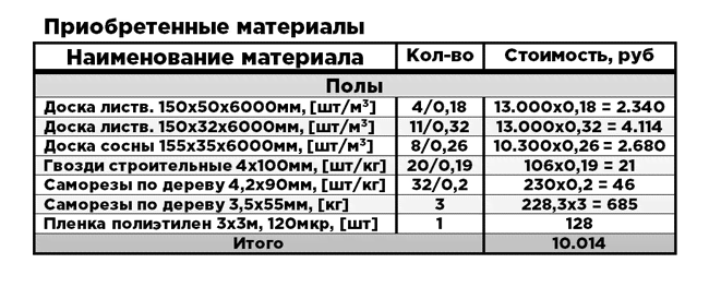

Балки пола будем изготавливать из доски лиственницы размерами 150х50мм с шагом 560мм. Пролет составляет 2200мм.

Монтируем поперечины посередине пролета со смещением. Для крепления использовали саморезы по дереву 4,2х90мм сбоку по 2 с каждой стороны.

Сам пол будем изготавливать так же из лиственничной доски 32х150мм. Укладываем ее с зазором 5-10мм для лучшего слива воды.
И крепим саморезами по дереву 3,5х55мм по два в каждом месте опирания на балки.
На пол уличной террасы будем использовать доску сосны 35х155мм.
СМЕТА
