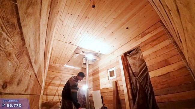

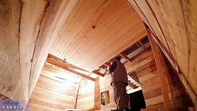

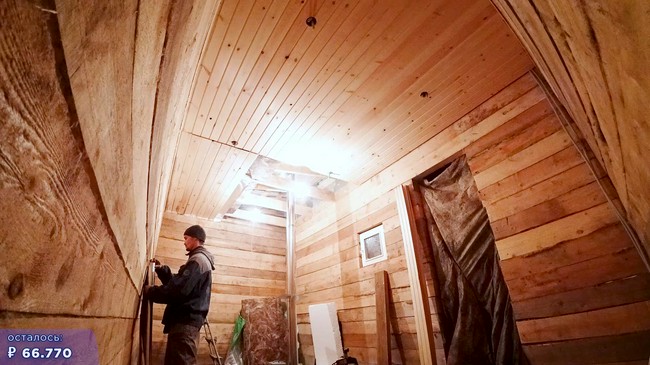

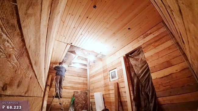

Мы продолжаем строительство бани в бюджете 150.000 рублей.

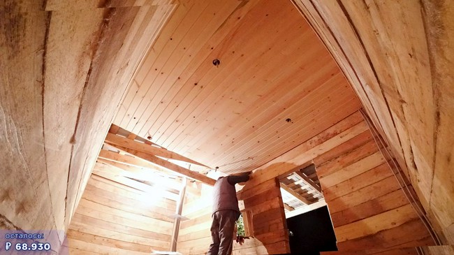

А именно - изготовление потолка из вагонки.

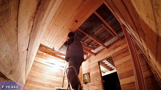

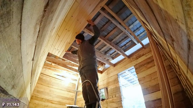

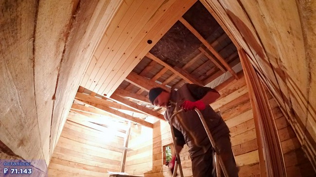

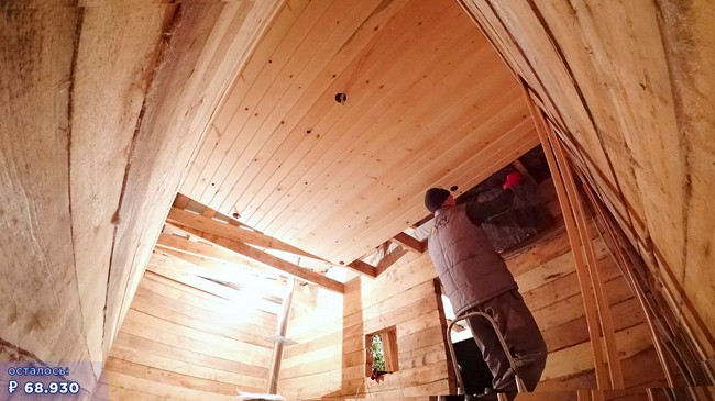

Для подшивки потолка будем использовать вагонку 12,5х88х2500мм из сосны.
Крепим вагонку кляймерами в шахматном порядке.
Попутно (по мере монтажа) просверливаем отверстия под встраиваемые светильники и прокладываем пвх гофру 20мм под проводку.

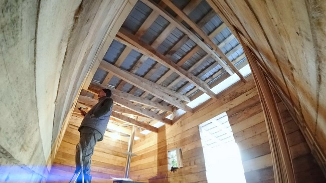

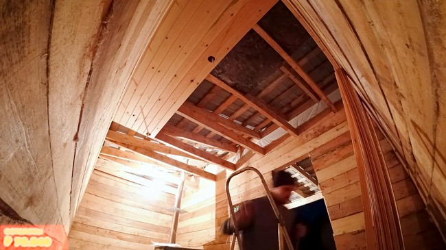

А также укладываем утеплитель из каменной ваты толщиной 100мм.

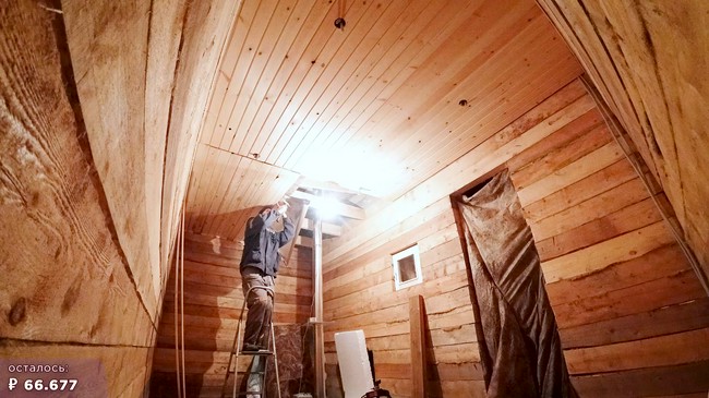

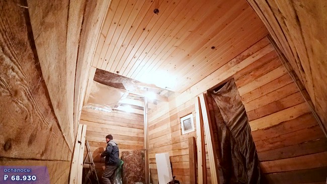

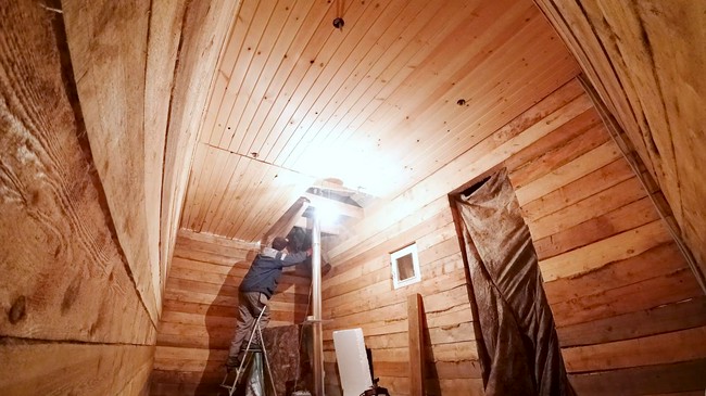

В зоне парилки, между вагонкой и утеплителем укладываем пароизоляцию. Крепим ее скобами с помощью степлера.
А саму вагонку используем другую: она из осины размерами 14х100х2750мм.
Осина для бани лучше, чем сосна, но она и дороже. На базе (где я покупал вагонку), с хорошей скидкой осталось осины только на парилку. В нежарких помещениях (мойка, предбанник) допускается использование сосны – она дешевле и поэтому на первую половину бани я докупил именно сосну.
Стыки пароизоляции проклеиваем алюминиевым скотчем.
Дальше пока не стал доделывать потолок, т.к. параллельно доделывалась печь с дымоходом :)

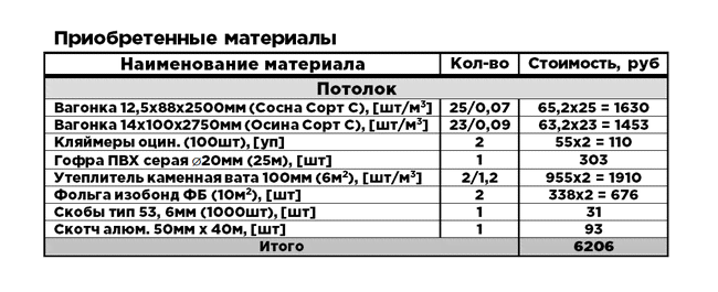

СМЕТА
