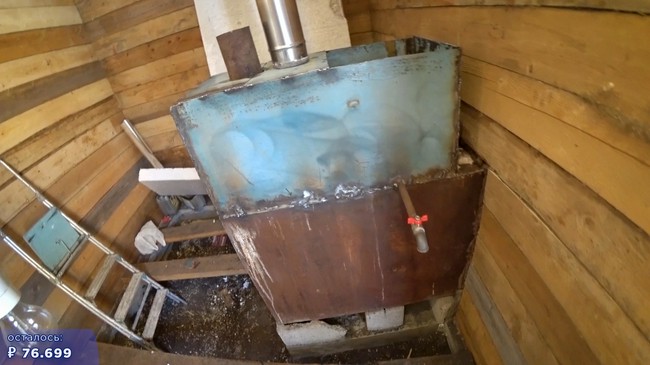

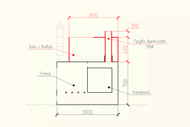

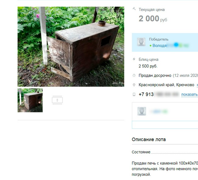

Печь мы приобрели с рук. Размеры ее 400х1000х700(в)мм. Толщина металла – 3мм. Диаметр дымохода – 115мм.
1 Изготовление бака для воды.

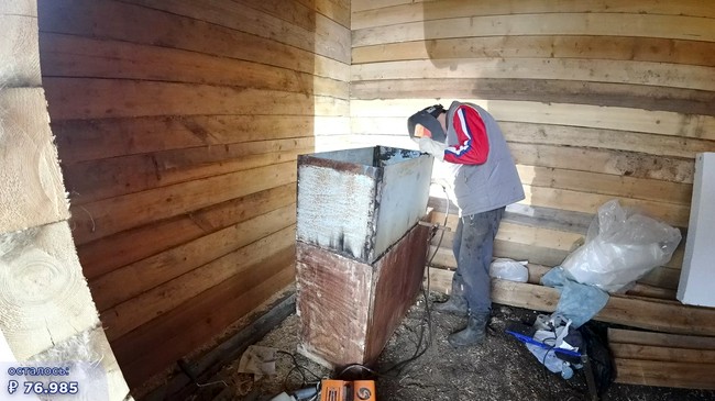

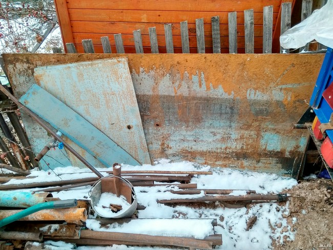

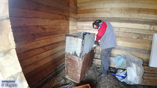

У печи имеется только топка и каменка. Бак для воды решили сварить сами сверху над печкой высотой 400мм. Т.е. бак получится 400х800х400(в)мм – 128литров.

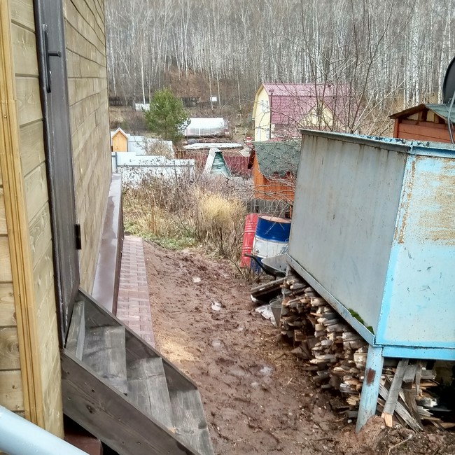

Листы металла для стенок мы взяли от бака для полива, который стоял за домом. Толщина металла – 2,5мм.
Мы его давно порезали на куски.

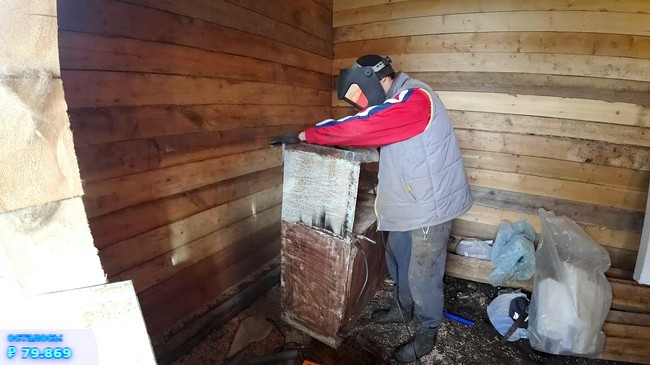

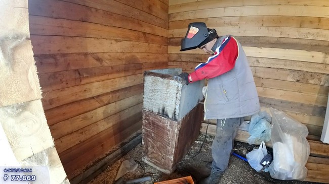

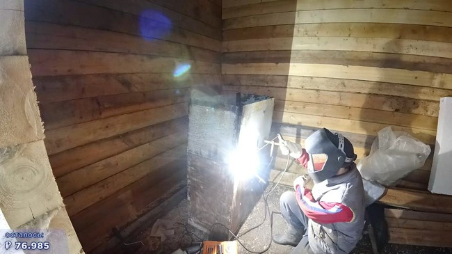

Для сварки использовали ручную дуговую сварку (другой не было :)
Электроды МР-3 диаметром 2мм. Сварочный ток – 40-80А.
На стенку бака, которая выходит на мойку, сразу привариваем кусок трубы, под кран горячей воды.

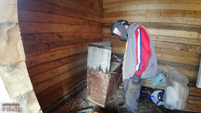

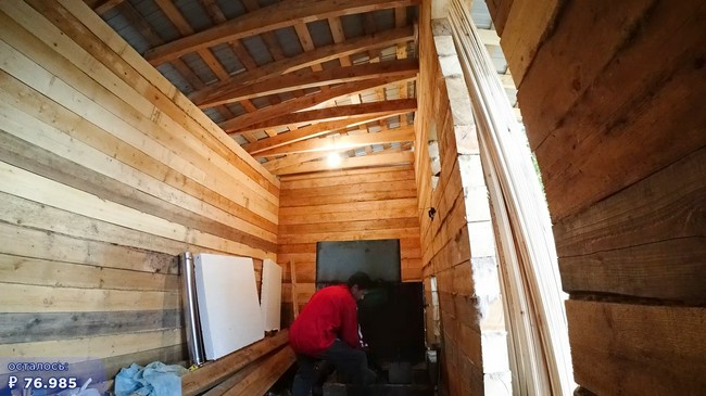

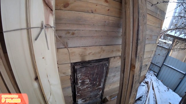

2 Установка печи.
3 Окончательная доделка.

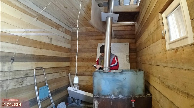

После примерки печи, заполняем ее водой – проверяем течь. И окончательно довариваем печь: внутри нарастили кусок трубы дымохода и верхнюю грань.
На трубу горячей воды прикручиваем вентиль и металлический угол 90°.

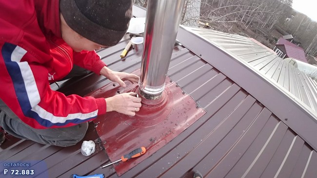

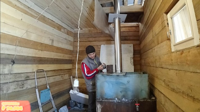

4​ Установка дымохода.
За кадром осталась установка дымохода. Для его стыков используем термостойкий герметик.
И сразу заводим фланец для потолка.

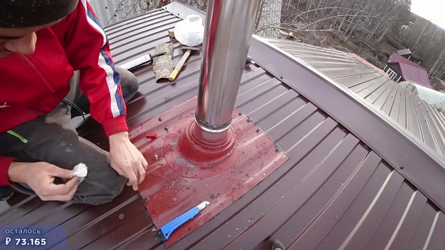

На верху монтируем уплотнитель дымохода кровельный с использованием битумного герметика и кровельных саморезов.
Уличный стык трубы дополнительно заклеим алюминиевым скотчем, т.к. термостойкий герметик боится влаги.
В месте прилегания уплотнителя к дымоходу решил проложить кусок рубероида и стянуть хомутом.

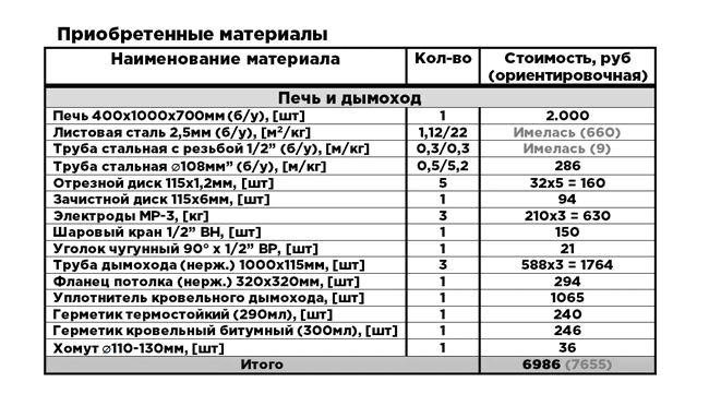

СМЕТА
