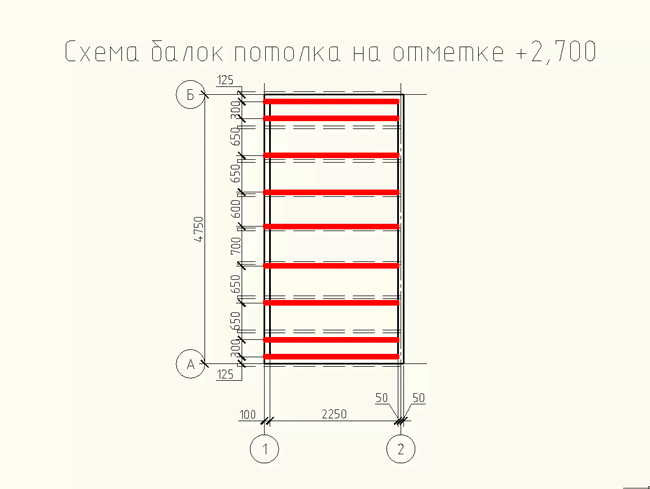

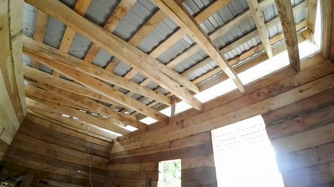

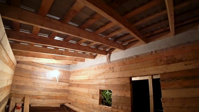

С левой стороны мы будем укладывать балки сверху на сруб бани, а с правой – крепить торцом сбоку.

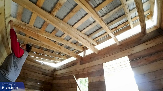

Одним из вечеров ранее я стрельнул горизонт по верху сруба.
И прикрепил временные доски справа, чтобы на них уложить балки потолка для удобства монтажа.

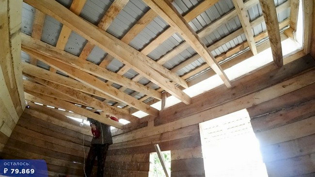

2 Крепление балок

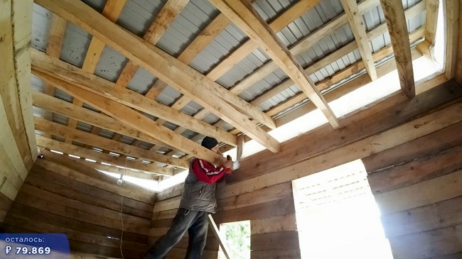

По краям будем использовать брусок 50х50мм, т.к. тут можно его крепить в нескольких местах сбоку к срубу 100мм гвоздями. Получили мы его, распустив доску дисковой пилой.
Сами балки слева крепим 2-мя 100мм гвоздями под углом..
..а справа 2-мя 102мм саморезами так же под углом.

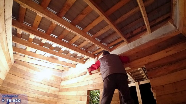

Лазером контролируем горизонтальную плоскость балок и при необходимости на месте корректируем ее электрорубанком.
В конце убираем временные доски справа.

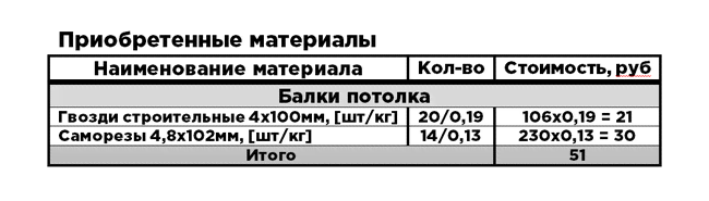

СМЕТА
