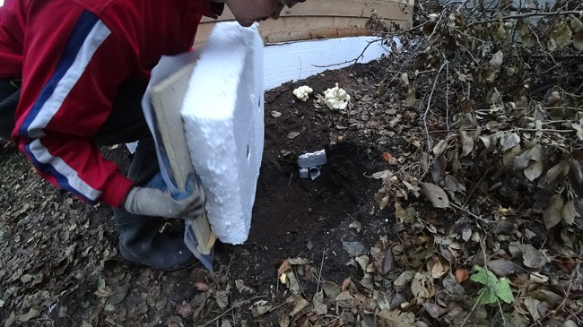

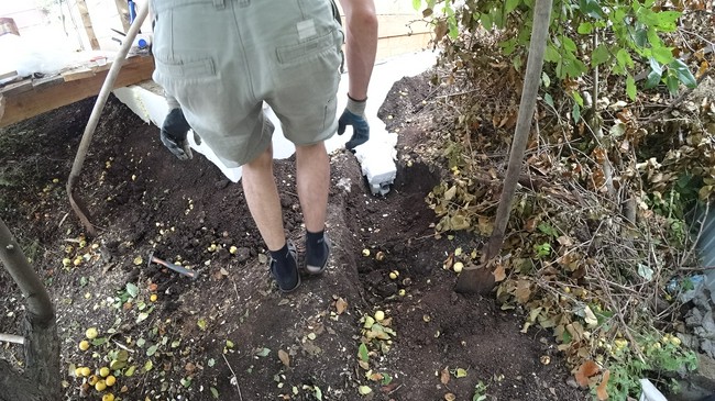

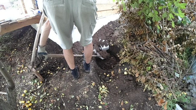

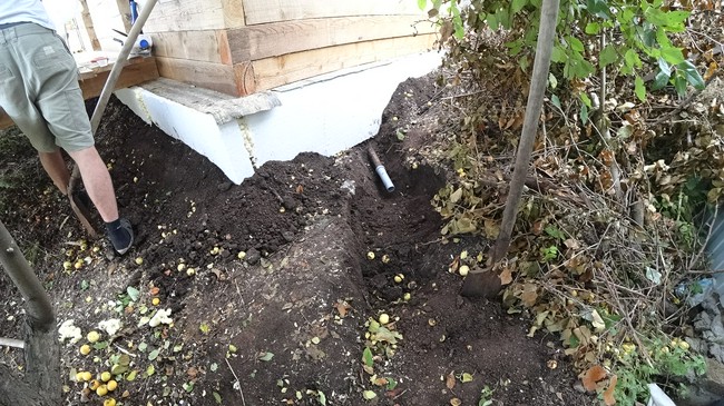

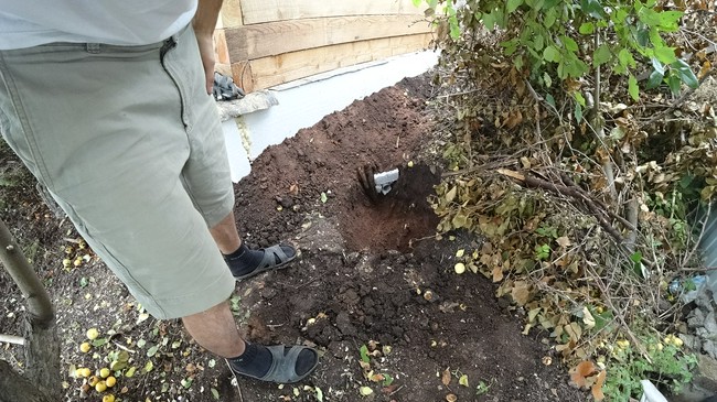

1 Сливная труба
За время возведения бани трубу немного завалило. Раскапываем это дело лопатой.
Сливную трубу немного нарастим небольшим куском канализационной трубы диаметром 50мм.
Чтобы немного отодвинуть сливную яму от фундамента.

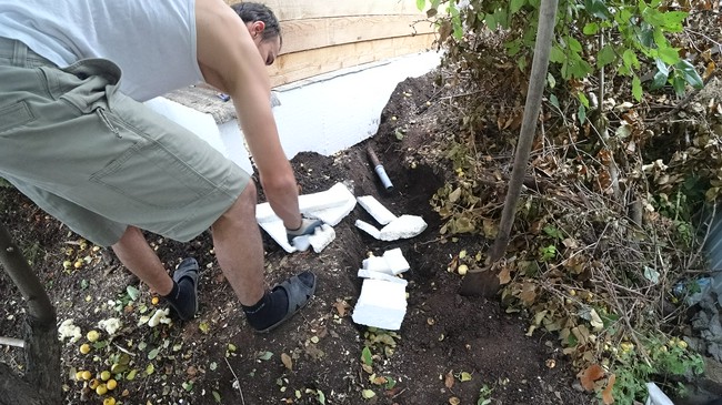

Для утепления сливной трубы, будем использовать оставшиеся куски пенополистирола.

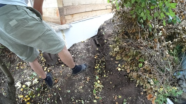

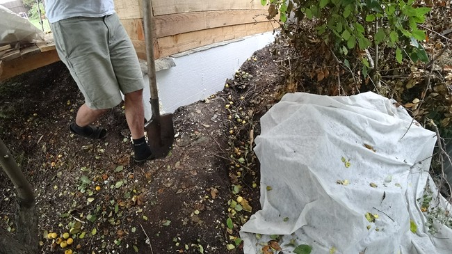

2 Сливная яма
Саму сливную яму будем делать не большую, т.к. баня больше для попариться, а не помыться, т.к. в  доме есть полноценная ванна.
Поэтому сточных вод будет не много, к тому же, за счет большого уклона и близкого расположения яблони, вода будет быстро уходить.

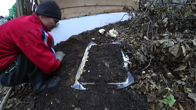

3 Крышка
Крышку изготавливаем из куска ДСП. Сверху приделал степлером полиэтилен, а снизу куски пенополистирола на саморезы с грибками.

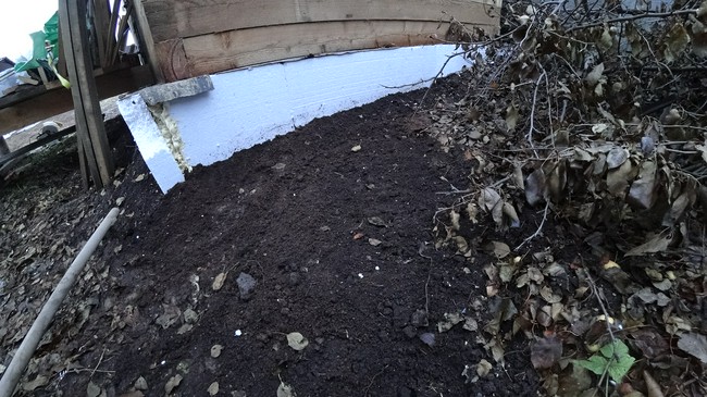

Сверху присыпаем землей. Место не проходное (на углу участка).
Знаю, в целом яма получилась простая, но что-то более надежное я не успел сделать, т.к. уже выпал снег. Главное что работает :)
