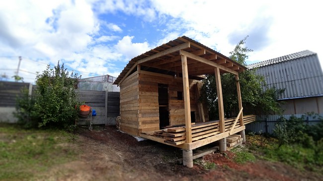

Мы продолжаем строительство бани в бюджете 150.000 рублей.
А именно - монтаж балок пола террасы.

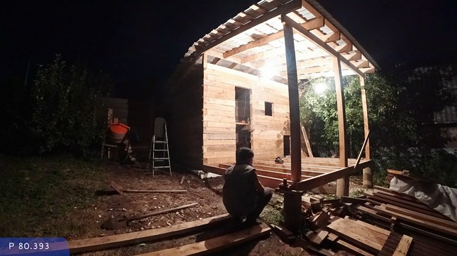

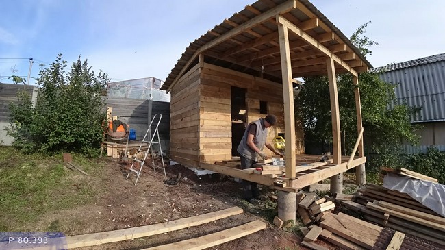

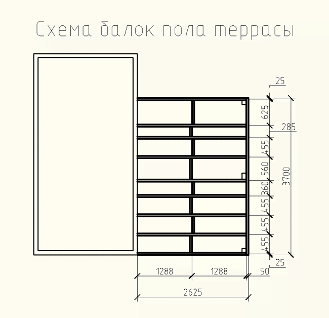

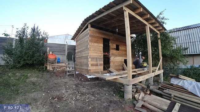

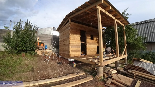

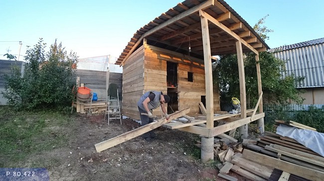

1 Изготовление балок пола.
Балки пола террасы изготавливаем из сосновой доски сечением 50х150мм с помощью торцовочной пилы.
После, если есть обзол – очищаем его топором.

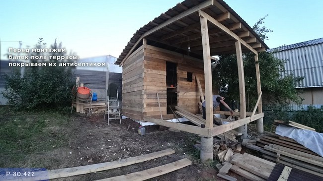

2 Монтаж балок пола.
Перед монтажем балок пола террасы, покрываем их антисептиком.
С одной стороны балки опираются на ленточный фундамент и сверху крепятся 100мм гвоздями под углом 45.
С другой стороны балки крепятся сбоку к крайней поперечной балке 2-мя 100мм гвоздями.

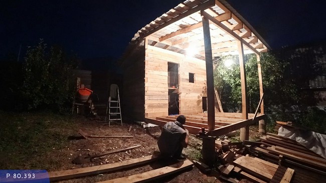

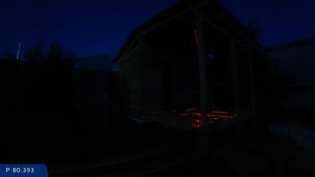

3 Выравнивание рубанком.

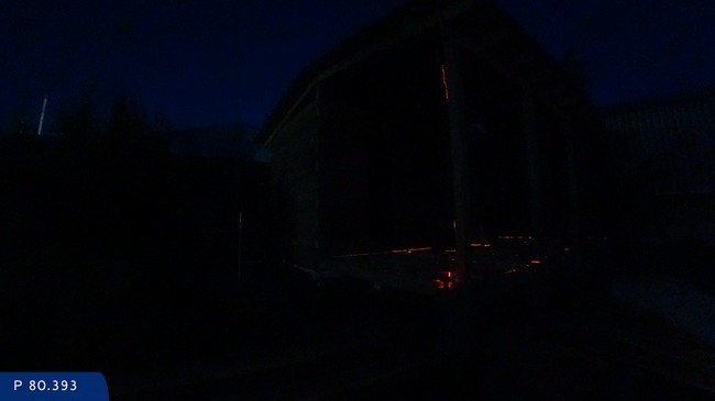

После монтажа всех балок, выравниваем горизонтальную плоскость электрорубанком при помощи лазерного нивелира.

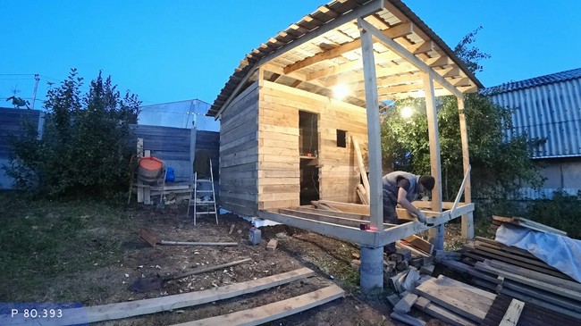

4 Монтаж поперечин (бриджингов).
Поперечины (бриджинги) также изготавливаем из сосновой доски сечением 50х150мм с помощью торцовочной пилы и обрабатываем антисептиком.
Монтируем их посередине пролета со смещением. Для крепления использовали саморезы по дереву 4,2х90мм сбоку по 2 с каждой стороны.

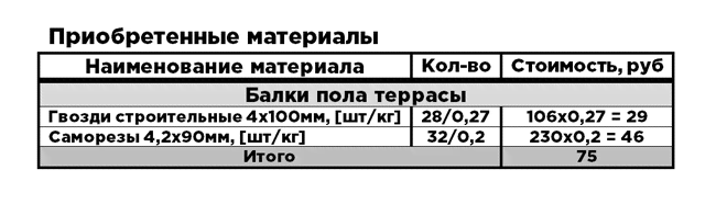

СМЕТА
