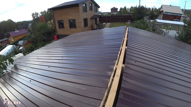

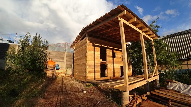

А именно - монтаж профлиста, на ранее изготовленную обрешетку.
У нас двускатная крыша с уклоном 10°.
Для покрытия кровли использовали простой профлист С8 (Коричневый шоколад).

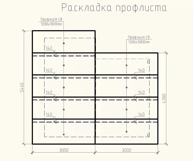

Длина ската составляет 3м. Соответственно, мы приобрели 6-ти метровые листы и разрезали их пополам ножницами по металлу.
Для лучшей герметизации боковой нахлёст листов сделаем на 2 волны, т.к. угол уклона нашей крыши составляет 10° (рекомендуется не менее 12°).

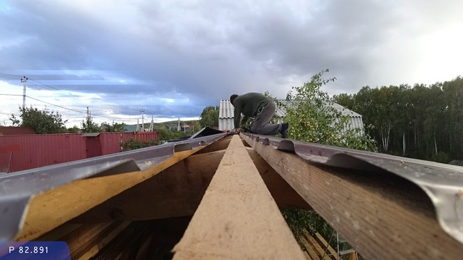

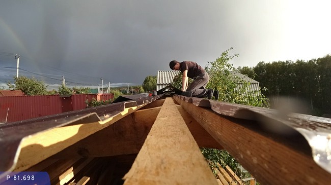

Монтаж профлиста.

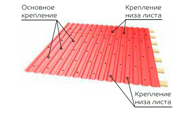

Профлист крепим саморезами 5,5х25мм с ЭПДМ-прокладкой и цветной головкой в месте прилегания трапеции к обрешетке. Удобно предварительно пробивать отверстия под саморезы гвоздем. Промежуточное крепление осуществляем через нижнюю трапецию в шахматном порядке. Количество саморезов 6-8шт на м2 (на фото ниже листы просто прихвачены).
Монтаж конька.
Под конек укладываем уплотнительную ленту.

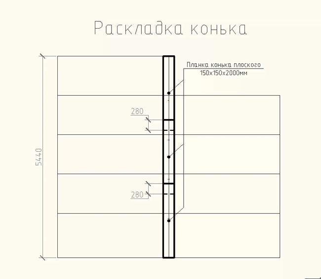

Сверху монтируем планку плоского конька и закрепляем коньковыми саморезами 4.8х51мм.
Между планками конька делаем нахлест не менее 100мм.

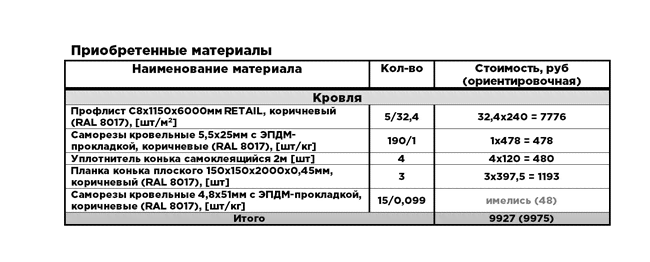

СМЕТА
