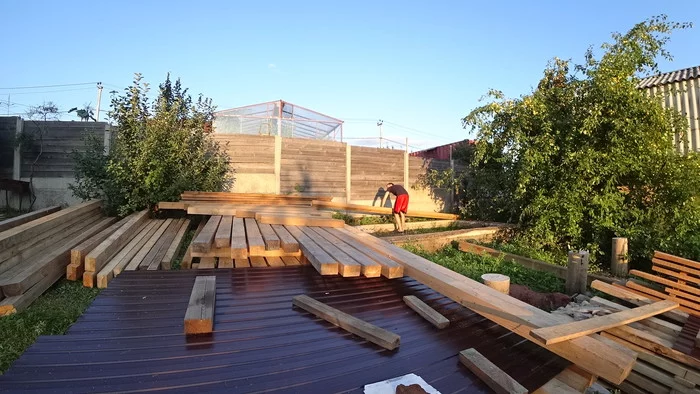

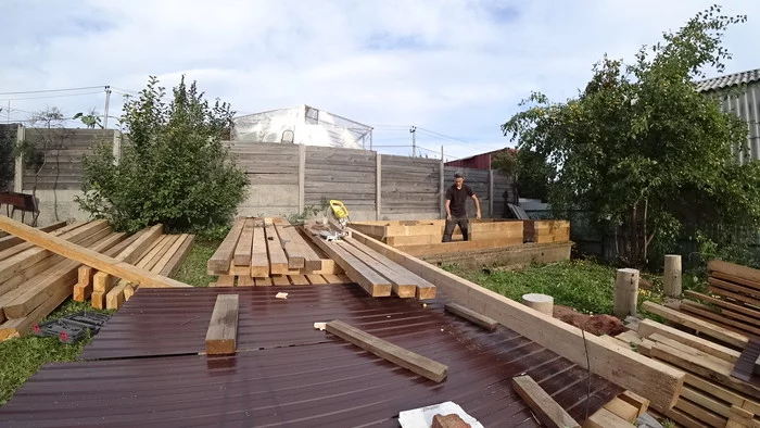

2 Укладка первых венцов
Первые нижние венцы находятся в крайне неблагоприятных условиях. Поэтому, как правило, их делают из лиственницы.
Строим баню. 2-3 день - Сруб из бруса Строительство, Ремонт, Своими руками, Баня, Сауна, Проектирование, Фундамент, Сруб, Брус, Видео, Длиннопост
Для сруба бани будем использовать брус 150х100мм. Ставим его на ребро. Толщины 100мм будет достаточно, т.к. в дальнейшем планируем снаружи утеплять баню.
Для заполнения межвенцового пространства, будем использовать паклю из льняного войлока.
Контролируем диагонали и вертикальность стен.
Для крепления венцов между собой использовали шканты диаметром 20мм. Предварительно просверливаем под них отверстия диаметром 22мм.
Минимальное расстояние от торца бруса - 200мм. Шаг принят 1 - 1,5м.
Скрепляли венцы по 3 ряда, соответственно длина шканта принята 350мм.
Обязательно утапливаем шканты на 2-3см вглубь бруса, чтобы они не мешали при дальнейшей усадке.

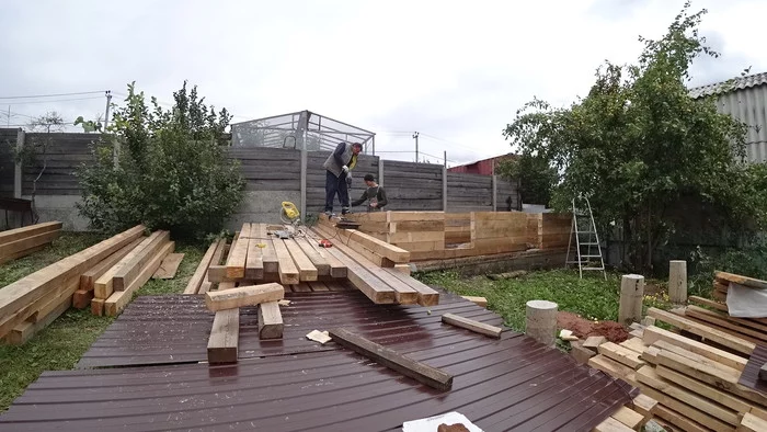

3 Укладка последующих венцов
Далее сруб выкладывали из сосны.
Для дополнительной защиты древесины от гнили и насекомых, обработаем все поверхности бруса (кроме внутренней) антисептиком.
Дальнейшее крепление венцов шкантами делаем в шахматном порядке, через ряд.
