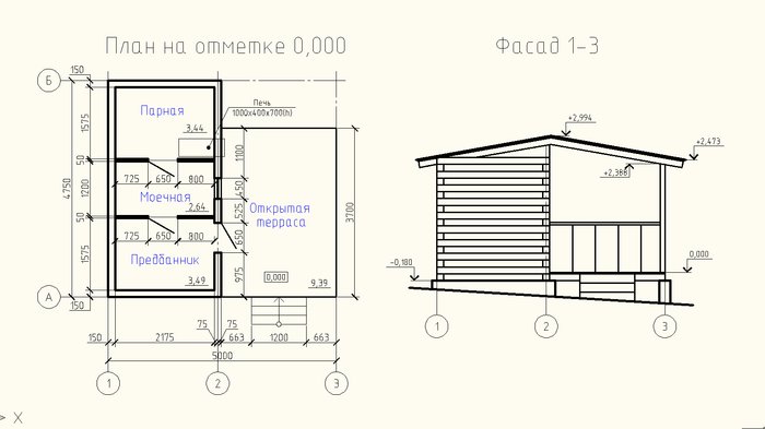

Баня будет размерами 4,7х2,5 с открытой террасой 3,7х2,5м. Высота по коньку – 3,2м.
Баня за 150.000 рублей. 0 день - Планы, конструктив... Строительство, Ремонт, Своими руками, Баня, Сауна, Проектирование, Проект, Фундамент, Видео, Длиннопост
Внутреннее пространство делится на три части – предбанник, моечная и парилка.
Стены - из бруса 150х150мм. Нижняя часть бани будет из лиственницы. Верхняя часть – сосна.
Кровля – двухскатная из профлиста.

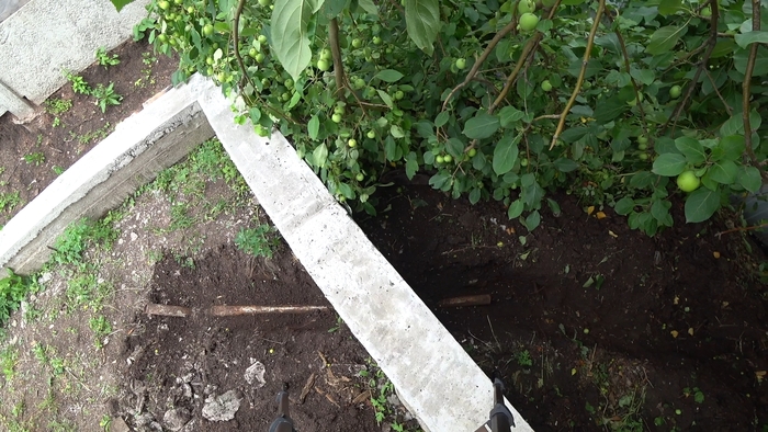

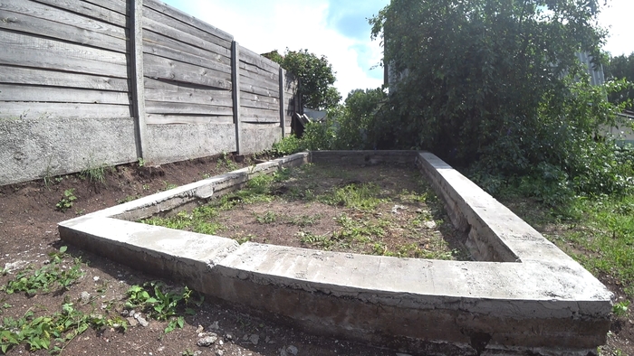

Фундамент под сруб бани – ленточный железобетонный уже имелся на участке. Мы только слегка выровняли его.

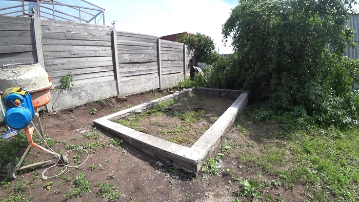

Так же тут сразу была проложена труба канализации. Останется только выкопать небольшую сливную яму.
