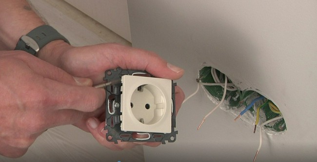

На первоначальном этапе мы выполнили монтаж розеток. Наш дом строится для семьи с детьми, поэтому, по понятным причинам, мы выбрали модель розетки со встроенными защитными шторками. Монтаж розеток Valena Life осуществляется в следующем порядке:

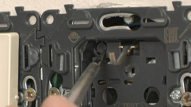

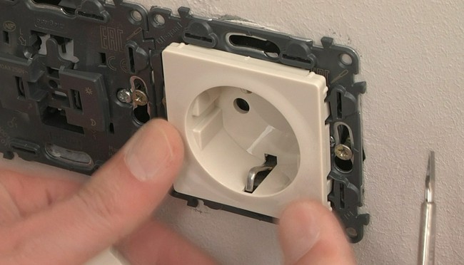

Снимаем лицевую панель от механизма, которая крепится на защелках. Такой способ значительно удобнее традиционного винтового крепления, поскольку значительно ускоряет процесс монтажа.

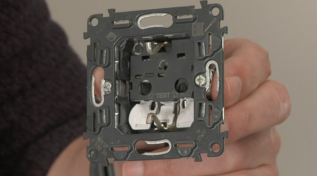

Конструкция механизма такова, что все токоведущие части скрыты, то есть даже со снятой лицевой панелью можно не опасаться получить удар электрическим током при неосторожном контакте.

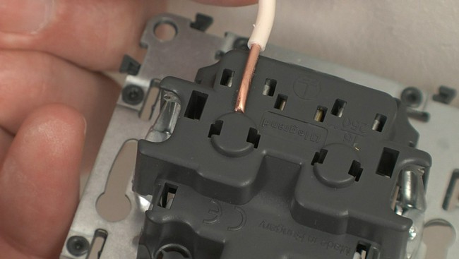

Розетки Legrand оснащены безвинтовыми зажимами проводников, что помимо удобства монтажа исключает необходимость периодически в процессе эксплуатации их обслуживать.
Для обеспечения надежного контакта длина зачистки проводника должна составлять около 12 мм. Проверяем, корректно ли зачищена изоляция при помощи шаблона, нанесенного на корпус механизма.

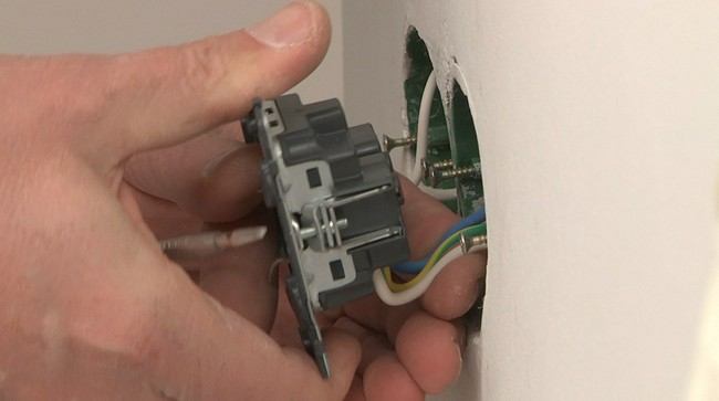

После чего вставляем проводники в зажимы и, подогнув провода, помещаем подключённый механизм в подрозетник.

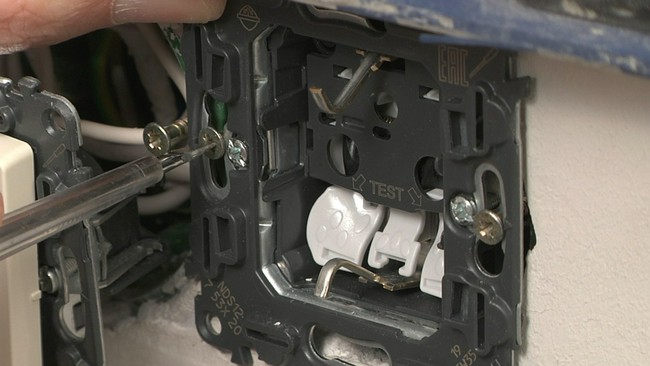

Конструкция розетки позволяет зафиксировать механизм в 4 точках: 2 винта крепят механизм к подрозетнику, еще два винта регулируют захваты «двойной зуб», которые впиваются в стенку подрозетника изнутри и обеспечивают более надежное крепление.

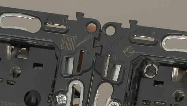

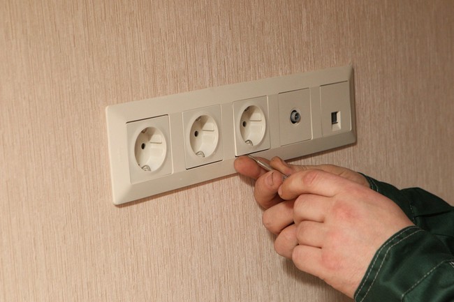

Профиль «ласточкин хвост», выполненный с четырех сторон суппорта, позволяет легко осуществлять многопостовой монтаж.

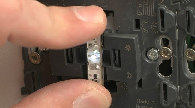

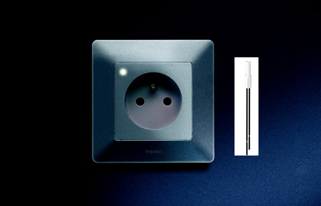

При необходимости каждая розетка может быть оснащена светодиодом-индикатором напряжения с проводным подключением, который устанавливается в предусмотренное гнездо.
После чего защелкиваем лицевую панель. И монтируем рамку.
Общий принцип размещения розеток в доме предполагает: для коридора наличие 1 розетки на каждые 10 метров квадратных пола, в зоне кухни должно быть установлено не менее 4-х розеток, в жилых комнатах – 1 розетка на каждые три метра периметра стен.

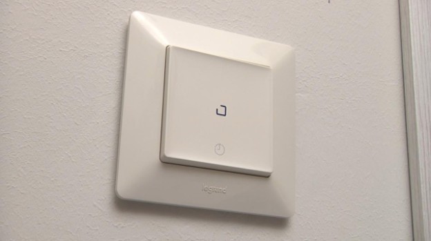

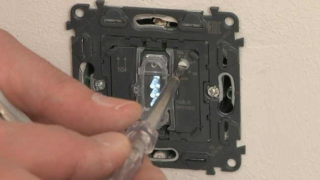

Для помещения санузла на первом этаже мы смонтировали специальный двухканальный выключатель, управляющий освещением и вентиляцией. Данный выключатель снабжен модулем подсветки, а также потенциометром, устанавливающим время работы вентилятора.
Так в случае, если между моментом включения света в санузле и его выключения прошло менее двух минут, вентилятор не включится, в случае же, если это время больше, вентилятор автоматически запустится через 2 минуты и продолжит работать положенное ему время даже после выключения света.
Технически любой выключатель в нашем доме в любой момент можно дооснастить модулем подсветки. Для этого достаточно установить светодиод в специальные отверстия и смонтировать клавишу с прозрачной вставкой. Все выключатели снабжены маркировкой положения клавиши, что позволяет производить корректный монтаж с первого раза.

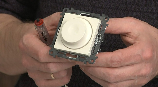

В помещении гостиной для управления освещением мы установили специальный светорегулятор максимальной мощностью 300 Ватт (для ламп накаливания), позволяющий регулировать уровень освещения. Универсальный диммер совместим с обычными лампами накаливания, галогеновыми лампами, а также с диммируемыми люминисцентными и светодиодными лампами. Подключение светорегулятора осуществляется при помощи винтовых зажимов. Включение/выключение света осуществляется путем нажатия на поворотную рукоятку. Изменение уровня яркости производится вращением рукоятки, при этом потенциометр не имеет ограничения при вращении вправо и влево и его невозможно сломать. При этом необходимо помнить, что максимальное число светодиодных диммируемых ламп не должно превышать 10 штук независимо от их мощности.

- Точная сборка комбинаций. Многопостовые варианты легко скрепляются между собой с помощью конфигурации суппорта «ласточкин хвост»;
