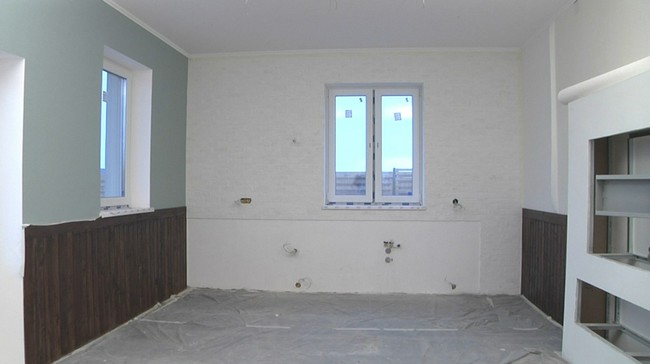

Согласно дизайн-проекта внутренняя отделка стен в различных жилых помещениях дома выполнена различными способами. На первом этаже тамбур и коридор окрашены в бежево-серый цвет, гостиная оклеена обоями под покраску и выкрашена в разбеленный бирюзовый цвет. В гостиной выполнена контрастная декоративная отделка из дерева, покрытая тонировкой. На втором этаже коридор также окрашен бежево-серой краской, а стены всех комнат оклеены обоями в спокойных тонах. Во всех помещениях дома мы окрасили потолок в белый цвет.

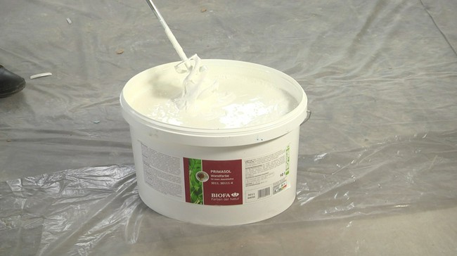

При нормальном температурном режиме и вентиляции грунтовка полностью высыхает через 4 часа. После чего мы сразу приступили к окраске. Для окраски потолка в белый цвет мы выбрали водоэмульсионную матовую краску на основе натуральных смол PRIMASOL 3011.
Перед началом работ краску необходимо тщательно перемешать при помощи насадки для дрели. Для окраски мы также использовали мягкий валик, но прежде при помощи кисточки прокрасили углы помещения, чтобы избежать заметных переходов.

Белую PRIMASOL 3011 мы использовали в качестве базы для колеровки при покраске гостиной, а также коридоров и тамбура. При этом в гостиной краска наносилась на рельефные обои.

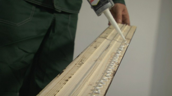

Кроме этого, часть стен в гостиной в соответствии с дизайн-проектом мы декорировали хвойной вагонкой, которую окрашивали цветным интерьерным маслом BIOFA Color-Oil For Indors. Это профессиональный, не содержащий растворителя продукт, на основе льняного масла и восков, используемый для придания цветового оттенка поверхности древесины и в качестве защитного покрытия. BIOFA Color-Oil глубоко проникает в структуру древесины, создает дышащую, износоустойчивую, антистатическую поверхность, обладающую водо- и грязеотталкивающими свойствами.
Для окраски данным маслом мы использовали сухую вагонку. Предварительно каждая доска обрабатывалась шлифмашинкой с мелким зерном для открытия пор древесины. Это обеспечит хорошую укрывистость и глубокое проникновение красящего состава.
После шлифовки поверхность доски обеспыливается и окрашивается при помощи кисточки с натуральным ворсом вдоль волокон в один или два слоя, в зависимости от конкретных требований. Второй слой можно наносить через 16-20 часов.
Важно при окрашивании не допускать излишков масла и образования пленки на поверхности - весь материал должен впитаться в основание. Готовую вагонку крепили к стене при помощи жидких гвоздей.
