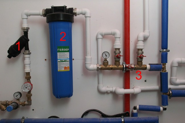

На первом этапе монтируется оборудование, отвечающее за механическую очистку воды от нерастворенных частиц. Самым первым монтируется дисковый фильтр, он же грязевик, для грубой очистки от механических нерастворимых загрязнителей размером от 130 мкм. (поз. 1 на фото)
Следом устанавливается картриджный фильтр для тонкой очистки от механических загрязнителей — твердых нерастворимых частиц размером от 10 мкм. (поз. 2).
После фильтра тонкой очистки  мы смонтировали байпасную группу для возможности обслуживания водоочистных колонн, устанавливаемых дальше по ходу движения воды (поз. 3).

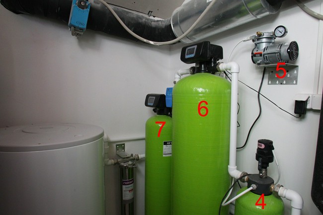

После механической фильтрации вода попадает в колонну системы аэрации (поз. 4), где за счет насыщения воды кислородом происходит окисление железа и марганца. Кроме того, из воды на этапе аэрации удаляются примеси сероводорода, аммиака и других газов. Для подачи воздуха в колонну мы установили компрессор (поз. 5).
После аэрации вода поступает в колонну, которая отвечает за обезжелезивание и деманганацию. Иными словами в колонне № 6 осаждаются оксиды железа и марганца.
Далее устанавливается умягчитель воды – система «Гейзер Аквачиф» с загрузкой Ecotar B-30 (поз. 7), т.е. колонна для удаления неорганических загрязнителей — избытка солей жесткости (кальция и магния) и растворенного железа и марганца при незначительном содержании органики.

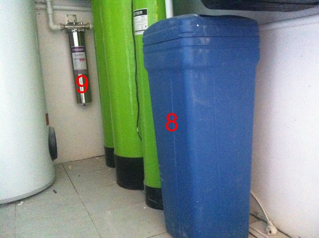

К колонне подключается дополнительный резервуар для регенерирующего раствора (поз. 8), состоящего из воды и поваренной соли, восстанавливающий действие ионообменных и сорбционных материалов загрузки. Клапанный механизм переключает режимы работы системы: с очистки воды на регенерацию фильтрующих материалов и наоборот.
Для реализации следующей ступени – очистки от органических загрязнителей, влияющих на вкус, цвет и запах воды, мы установили фильтр «Гейзер Тайфун» (поз. 9) с уникальным  очистительным материалом «Арагон 3». Он представляет собой композиционный блок ионообменного полимера и прессованного активированного угля, который «отвечает» за органолептические показатели конечного продукта очистки воды.
