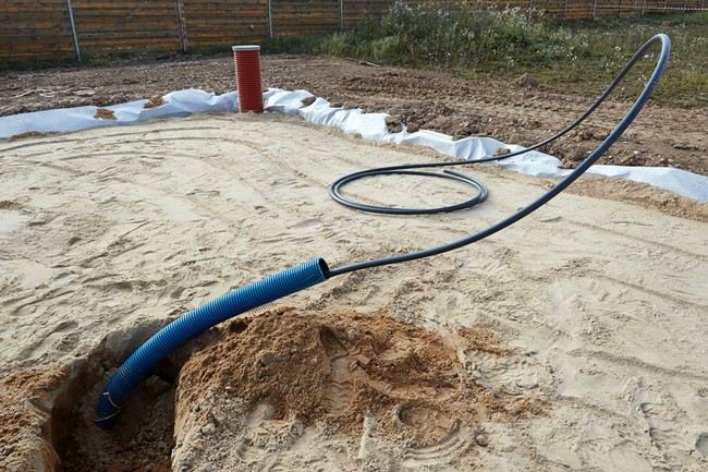

Еще на стадии работ по устройству фундамента – утепленной шведской плиты, мы заложили гильзу для подвода воды в дом от магистрали до помещения котельной, в которой и сосредоточено основное оборудование: система рекуперации, отопления и водоподготовки.
Отвод водопровода от колодца заглублен ниже промерзания грунта.
При заливке фундамента в тело плиты были заложены трубы водоснабжения, ведущие из помещения котельной к точкам разбора: помещение кухни и санузлы.

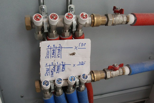

Технически, уже с таким минимальным набором можно было бы организовать систему водоснабжения. Учитывая, что центральная магистраль находится под постоянным рабочим давлением, достаточно было бы соединить подводящую трубу через коллектор с точками разбора, и в нашем доме была бы, как минимум, холодная вода.

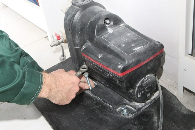

Для выравнивания давления во внутренней водопроводной сети применяются специальные насосные установки, способные автоматически поддерживать напор воды при ее переменном расходе. Поэтому мы приняли решение установить подобную установку в нашем доме и обратились к партнерам нашего проекта– компании Grundfos, специализирующейся на производстве высококачественного насосного оборудования.
Выбор конкретного типа насосной установки определяется, во-первых, количеством точек водоразбора, во-вторых – высотой подъема воды. Для наших целей специалисты порекомендовали автоматическую насосную установку SCALA2.
Принцип работы установки основан на повышении давления жидкости, движущейся от входного патрубка к выходному. Вода течет от входного патрубка насоса к центру рабочего колеса и дальше вдоль его лопаток. Под действием центробежных сил ее скорость увеличивается, соответственно, растет кинетическая энергия, которая преобразуется в давление на выходном патрубке.
Благодаря встроенным преобразователю частоты и датчику давления SCALA2 поддерживает постоянное давление при переменном расходе. В случае если требуемое давление в системе будет отличаться от текущего, встроенный датчик давления подает сигнал на интеллектуальный блок управления, чтобы частотный преобразователь адаптировал скорость вращения вала под требуемые условия работы.
Управление работой насосной установкой осуществляется при помощи встроенного интеллектуального блока. Светодиодная индикация на панели позволяет контролировать включение и режим работы оборудования, точно определяя заданный уровень напора, а также отображает аварийные сигналы. Например, при образовании протечки в незаметном месте станция зафиксирует малый расход в системе водоснабжения, автоматика воспримет это как утечку, и оборудование встаёт в аварийный режим.

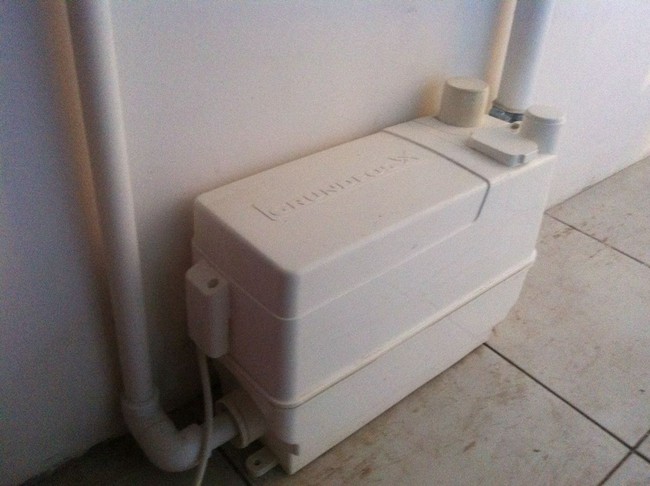

На стадии заливки фундамента мы не предусматривали в помещении котельной канализационных отводов. Вместе с тем смонтированное нами оборудование водоподготовки и водоочистки предполагает такую технологическую операцию, как сброс воды из системы в канализацию. Однако самотеком это сделать не представляется возможным ввиду вышеназванной причины, поэтому для решения данной задачи мы подсоединили систему водоочистки к канализационной насосной установке SOLOLIFT2 C-3, также предоставленную компанией Grundfos.
SOLOLIFT2 C-3 – это малогабаритная, полностью укомплектованная и готовая к монтажу насосная установка. Насос автоматически включается при заполнении внутреннего резервуара и автоматически выключается при его опорожнении. При этом конструкция установки и запас ее производительности позволят будущим жильцам нашего дома опционально подключить к ней элементы санузла. В этом случае, у жильцов не возникнет серьезных проблем с очисткой рабочего колеса установки, как это бывает с другими насосами такого типа. В установках  SOLOLIFT2 C-3 рабочее колесо и электродвигатель объединены в съёмный блок, который сравнительно без труда достаётся из корпуса. При работе  SOLOLIFT2 C-3 с канализационными стоками не возникнет и неприятного запаха – воздушный клапан этих установок оборудован сменным угольным фильтром.
Монтаж насосной установки достаточно прост. Необходимо подключить самотечный участок к приемному патрубку, обеспечив при этом наклон горизонтального трубопровода 3 градуса, а с обратной стороны выполнить подключение напорного трубопровода. Конструкция станции позволяет делать как горизонтальные, так и вертикальные подключения. Патрубки подключения снабжены эксцентриками, облегчающими стыковку. Герметичный резервуар устройства не допустит протечек даже в случае избыточного давления жидкости.
Наклонное дно  SOLOLIFT2 C-3 направляет твердые частицы к насосу, что снижает риск образования осадка или засора, требующего очистки резервуара. Производительность установки составляет 150 литров в минуту при энергопотреблении 620 Вт/ч.

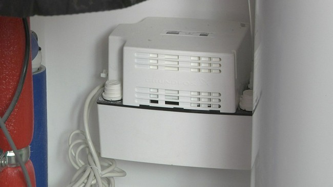

Еще одной единицей инженерного оборудования, требующей подключения к канализации, у нас является котел. Как вы помните, на нашем доме смонтирован энергоэффективный конденсационный котел, режим работы которого подразумевает образование конденсата, который требуется утилизировать. Для этих целей мы установили в котельной насосную установку CONLIFT1, предназначенную для отвода конденсата со значением рН выше 2,5 в систему канализации.
В комплект включены все элементы, необходимые для монтажа, после завершения которого насосная установка автоматически готова к использованию. Встроенные защитные функции гарантируют, что пуск насоса не будет осуществляться чаще, чем это необходимо. Наличие сливного шланга длиной 6 м, а также соединительных муфт существенно упрощает монтаж.
Конденсат по шлангу самотеком подается в резервуар установки. Уровень жидкости контролируется автоматически при помощи поплавкового выключателя. При наполнении резервуара запускается двигатель установки, и конденсат по напорному шлангу откачивается в место слива.
Существует возможность дополнительного подключения к CONLIFT1 модуля аварийной сигнализации PCB, который, в случае если установка переполнена жидкостью, может использоваться для активации внешней аварийной системы или для отключения источника образования конденсата.
