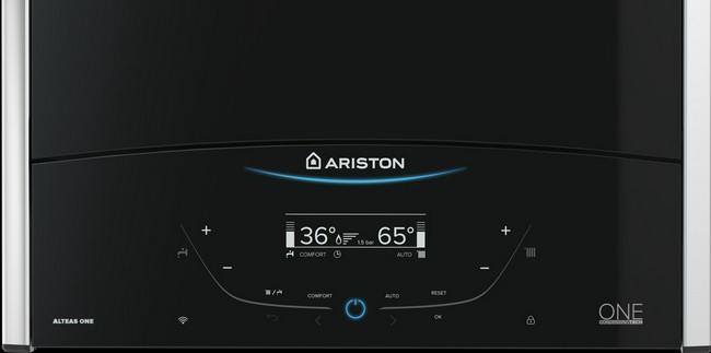

С учетом вышеперечисленных причин, мы остановили свой выбор на новинке 2017 года – газовом конденсационном котле Alteas ONE от партнера нашего проекта – компании Ariston. Мощность указанного котла 24 кВт, что создает даже определенный запас.

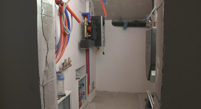

 Прежде чем приступить к монтажу котла на стену, для обеспечения легкого доступа к нему при техническом обслуживании, следует предусмотреть соответствующие минимально допустимые расстояния (свободное пространство) от корпуса котла до близлежащих предметов и поверхностей. Устанавливать котел следует в соответствии с действующими нормами и правилами, а также в соответствии с требованиями производителя. Для этого изначально все подводимые к месту установки коммуникации должны учитывать монтажные расстояния.

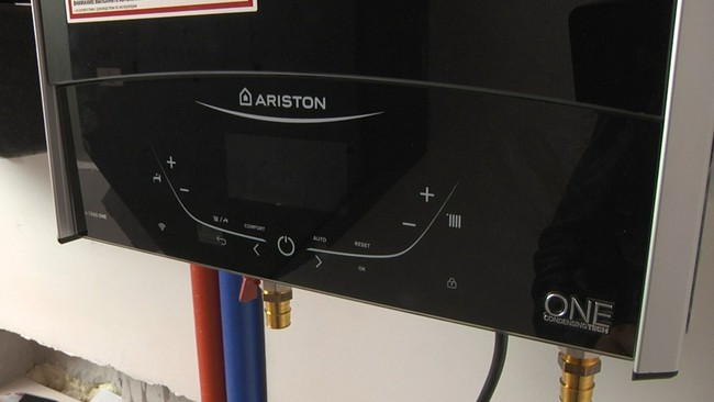

 Котел должен находиться в строго вертикальном положении, для чего при монтаже следует использовать уровень.

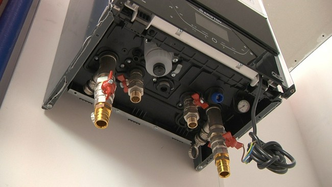

В комплекте с Alteas ONE идет бумажный установочный шаблон, с помощью которого мы разметили крепежи газового котла на стене. После чего оборудование навешивается на кронштейны, и к нему подключаются трубы системы отопления и горячего водоснабжения, а также устанавливается дымоход. Для обеспечения надлежащего функционирования котла следует тщательно промыть трубопроводы контура отопления и ГВС от осколков резьбы, окалины и грязи.
Что касается дымохода, то мы выбрали турбированный тип котла с закрытой камерой и принудительным отводом продуктов сгорания посредством коаксиального дымохода. Упрощенно, коаксиальный дымоход – это труба в трубе. По внутренней трубе происходит дымоудаление, по внешней – подача воздуха в камеру сгорания.
Кроме того, конденсационная технология, отличающаяся высокой энергетической эффективностью, сопряжена с образованием конденсата, который необходимо утилизировать, поэтому мы выполнили подключение котла к действующей системе канализации.

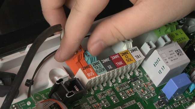

 Alteas ONE   снабжен функцией погодозависимого автоматического регулирования, для чего в комплект котла входят датчики внутренней и наружной температуры. Данная функция обеспечивает высокие показатели экономичности и комфорта.

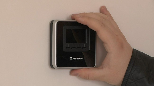

Комнатный датчик температуры мы установили в гостиной на высоте 1,5 метра от пола с достаточным удалением от источников тепла, таких как газовая плита и камин, и от источников холода – окон. Указанный датчик позволяет котлу получать точные данные не только о текущей температуре в помещении в режиме реального времени, но и о темпах изменения этой температуры, что позволяет котлу оперативно реагировать на изменения и увеличивать или уменьшать теплоподачу.
Уличный датчик температуры мы установили снаружи на теневой стороне также на высоте 1,5 метра. Его показания позволяют котлу «понимать», как изменяется температура снаружи, и как она соотносится с внутренней температурой в динамике.
Электронные датчики подключаются на саму плату котла посредством фиксации в соответствующем разъёме. После чего крышка котла закрывается, и на него навешивается лицевая панель.
 После установки газового котла настраиваем его под систему отопления. Вся настройка осуществляется при помощи сенсорной панели с русифицированным меню. С функцией программирования можно настроить комфортную температуру, используя уже заложенные базовые программы, а погодозависимая автоматика, реализованная при помощи датчиков, обеспечит наиболее экономичный расход топлива.
Еще одной фишкой Alteas ONE является функция дистанционного управления при помощи встроенного Wi-Fi модуля. После настройки программы работы котла осталось только зарегистрироваться в системе дистанционного управления и с помощью приложения на смартфоне управлять оборудованием и температурой в доме.
