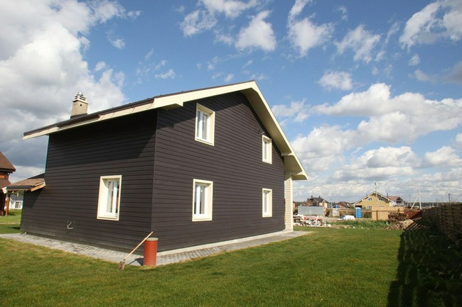

Наш дом сейчас находится в таком состоянии, что все внутренние строительные работы можно производить вне зависимости от погоды – контур закрыт, наружная отделка выполнена, кровля утеплена. Вместе с тем, такой этап, как устройство газона, необходимо выполнять при благоприятных погодных условиях, что, соответственно, вносит определенные коррективы в график работ.
Поэтому в июле, непосредственно перед стартом выставки Open Village, мы выполнили работы по укладке газонного покрытия на нашем участке.

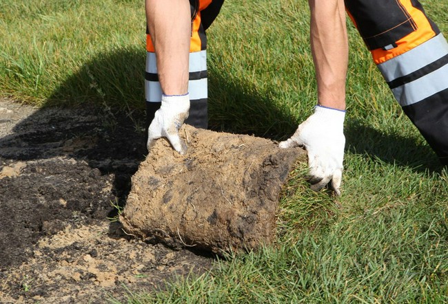

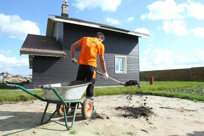

Еще на стадии работ по фундаменту плодородный слой, в основном, был снят с участка, поэтому не было необходимости заниматься рекультивацией земли. Работы по укладке газона мы начали с выравнивания основания.
После этого в качестве дренажа была выполнена засыпка слоем песка толщиной 20 сантиметров. Песок разровняли, пролили водой и плотно утрамбовали.
Следующий этап – засыпка песчаного основания слоем плодородного грунта до проектной отметки. Непосредственно перед укладкой полотен газона грунт следует равномерно полить, избегая размыва почвы.

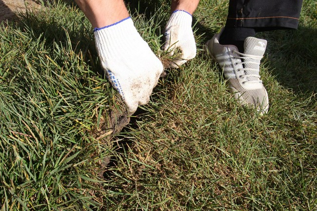

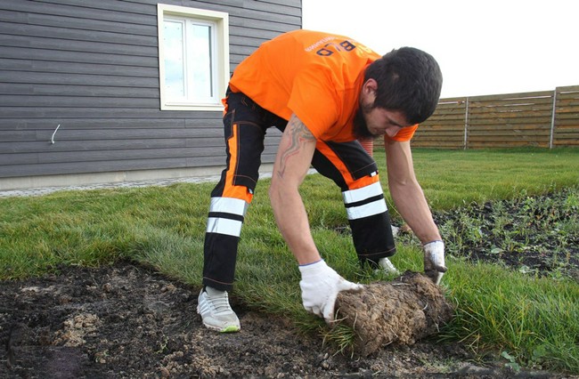

Первое полотнище рулонного газона важно разместить максимально ровно.
Его укладывают точно в угол площадки и раскручивают.
Последующие ряды располагают, смещая срезы рулонов, подобно кирпичной кладке. Стыки последующих рядов должны приходиться на середину предыдущих пластов. Рулонные полотнища нельзя выкладывать внахлест.
Небольшие зазоры между ними лучше засыпать грунтом. Расхождения более 1,5 см недопустимы. Лишние куски обрезают ножом.
По окончании работы травяной покров рекомендуется несколько раз утрамбовывать катком и обильно полить.
