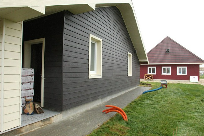

Работы на нашем доме подошли к этапу создания утепленной отмостки. Утепленная отмостка призвана, во-первых, защитить конструкцию фундамента и всего дома от влияния пучинистых грунтов, предотвращая их промерзание, во-вторых, благодаря отмостке атмосферные осадки отводятся непосредственно от фундамента и сбрасываются в дренажную систему, которую мы заложили еще на стадии земляных работ.
Проектом у нас предусмотрена отмостка из брусчатки. В качестве утеплителя мы выбрали экструзионный пенополистирол ТЕХНОНИКОЛЬ CARBON ECO с размерами листа 580*1180 мм и толщиной 50 мм. Данная толщина является достаточной, учитывая, что наш фундамент имеет сплошной контур утепления из XPS.

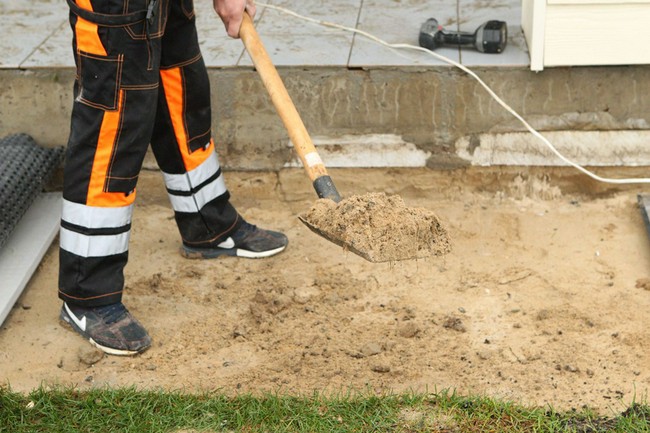

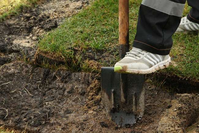

Работы по устройству отмостки мы начали с выборки грунта по периметру дома на глубину 20 сантиметров с небольшим уклоном от фундамента в сторону дренажной системы для стока воды.

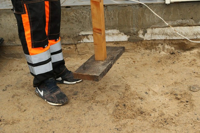

Далее выполнили обратную послойную засыпку увлажненным песком крупной фракции. Песок выровняли и утрамбовали, а также сформировали уклон 5%, или 5 сантиметров, на 1 метр ширины отмостки.

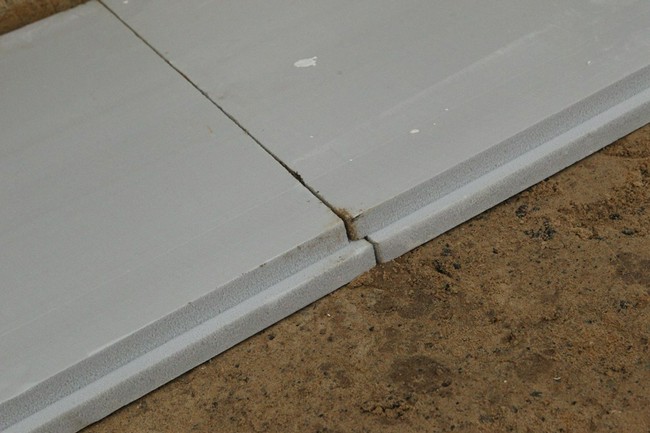

Следующий этап – укладка листов утеплителя. XPS CARBON ECO укладывается непосредственно на подготовленную песчаную подушку вплотную к утеплителю цоколя и формирует сплошной тепловой контур. Благодаря наличию L-кромки, плиты экструзионного пенополистирола перекрывают друг друга, тем самым мы предотвращаем возможное образование мостиков холода. При этом нет никакой необходимости дополнительно закреплять листы утеплителя на своих местах, вес верхних слоев является достаточным фиксатором.
Применение экструзионного пенополистирола в качестве утеплителя при устройстве отмостки продиктовано тем, что данный материал обладает низкой теплопроводностью, минимальным водопоглощением, биологической стойкостью и имеет необходимую прочность на сжатие и на изгиб, для того, чтобы выдерживать пешеходные нагрузки.

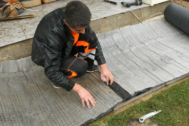

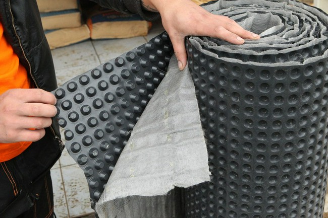

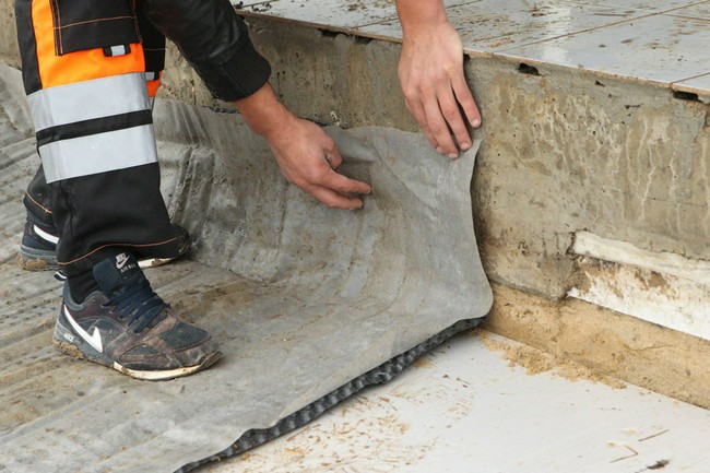

Далее, поверх XPS мы уложили профилированную мембрану PLANTER geo. Использование данного материала создает герметичный слой и формирует преграду для прохода атмосферных осадков к фундаменту. Полотно мембраны PLANTER geo состоит из двух слоев: нижний, выполнен из полимерного материала, имеет на поверхности выступы в виде шипов, формирующих дренажный зазор для отвода воды, верхний слой – геотекстиль, фильтрующий воду и препятствующий засорению дренажного зазора.

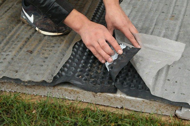

Соединение полотен мембраны в единый контур мы производили следующим образом. Сперва от торцов соединяемых полотен отгибается слой геотекстиля на 4 шипа, затем полотна соединяются внахлест, с применением специализированной двухсторонней клеящей ленты.
После чего, также с помощью двухсторонней влагостойкой клеящей ленты шириной 50 мм, соединяется геотекстиль.
При укладке профилированной мембраны ее в обязательном порядке следует заводить не менее чем на 10 сантиметров на вертикальную часть фундамента. Далее выполняется крепление мембраны к цоколю при помощи двухсторонней клеящей ленты.

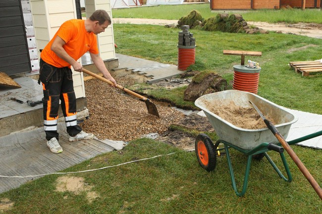

Следующий этап – гравийная засыпка. Поверх геотекстиля мы уложили слой гравия фракцией 20-45 мм, толщиной 5-6 см. Гравий также выполняет функцию дренажа и позволяет быстро отводить талую и дождевую воду от фундамента здания.

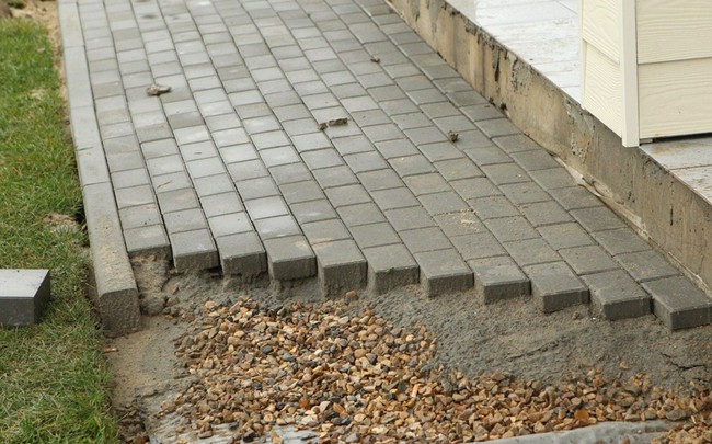

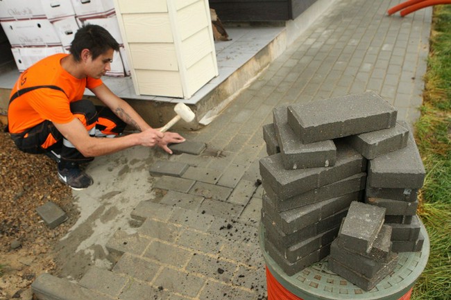

Заключительный этап устройства утепленной отмостки - укладка брусчатки и установка бордюрных камней. Брусчатку и бордюрные камни мы монтировали на сухую цементно-песчаную смесь, замешанную в пропорции 1:5. Укладка брусчатки начинается от стенки фундамента. Дистанционный замок обеспечивает небольшой зазор в пределах 2 мм между камнями брусчатки. Для затирки этих швов используется та же цементно-песчаная смесь. В завершение поверхность отмостки проливается водой, что позволяет цементу схватиться и закрепить укладку.
